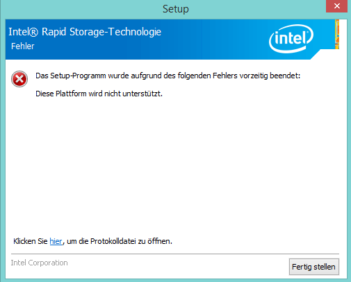

Insofern ist mir keine Treiberaktualisierung gelungen, da bei den Windows 7 Treibern eine Fehlermeldung erscheint "Betriebssystem wird nicht unterstützt"
Da hast du dir ja echt Mühe gemacht - vielen Dank!
Audio Treiber habe ich installiert.
Ob AHCI bei mir vor dem Bios Zurücksetzen aktiviert war, kann ich nicht mehr nachvollziehen - zumindest habe ich es jetzt eingeschaltet. Der von dir verlinkte Treiber geht aber leider nicht "Plattform wird nicht unterstützt".

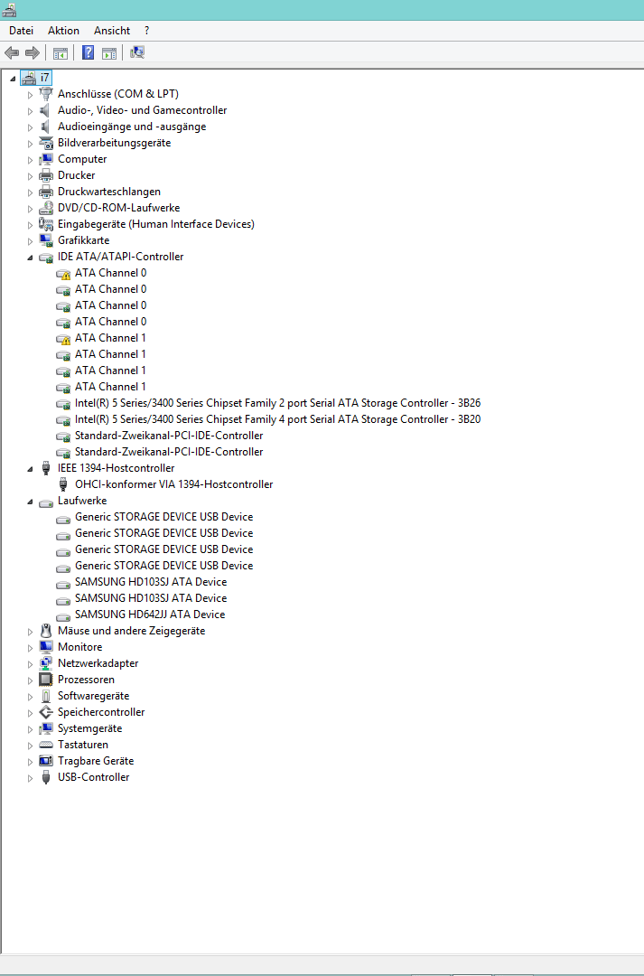

ich habe die Anleitung durchexerziert.
1. Zum Pfad: HKEY_LOCAL_MACHINE\SYSTEM\CurrentControlSet\Services\storahci gehen. Den Namen Start doppelt anklicken und den Wert auf 0 setzen.
Erledigt
2.Nun Neustarten und das Bios über Entf oder F2 je nach Biostyp aufrufen. Schaut im Benutzerbuch nach. Dort nun den Controller von IDE auf AHCI umstellen
Stand auf AHCI
3. Unterschlüssel StartOverride auf 0 gesetzt als Punkt 1 + 2 keine Änderung im Gerätemanager gebracht haben.
Dein Treiber funktioniert leider weiterhin nicht. (siehe Anhang).
