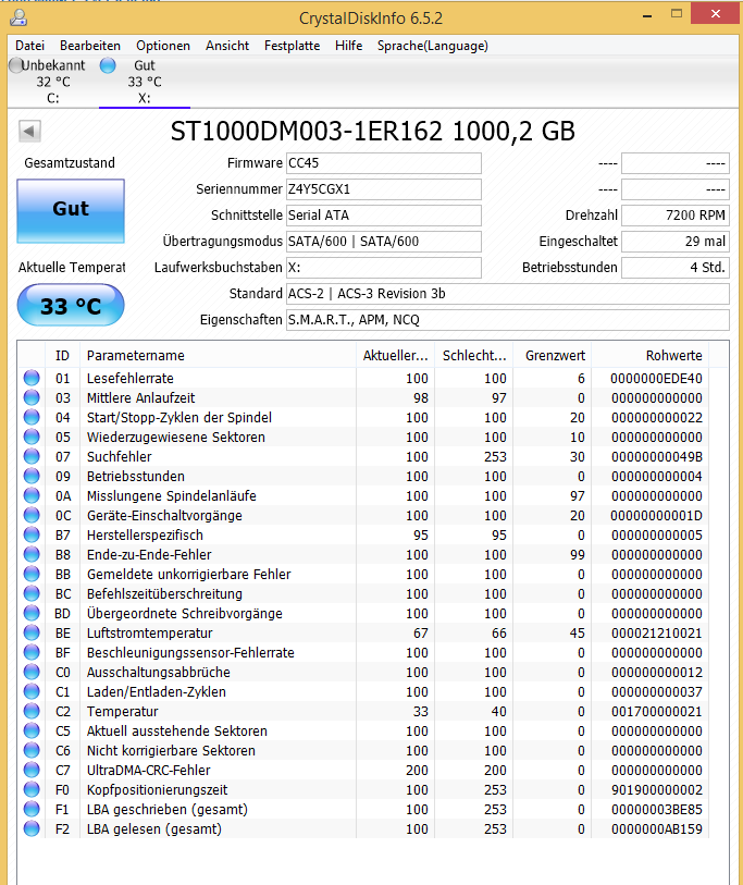

Crystal Disk Info runterladen, entweder installieren oder die Portable nutzen. Das Programm starten, während die HDD angeschlossen ist und einen Screenshot der Werte der HDD anhängen.
Also anderes SATA-Kabel und anderer Slot hat scheinbar geholfen.
Mehrmaliges Neustarten hat zwar anfangs noch gehakt, aber läuft zumindest jedes Mal.
Dennoch noch der Screenshot. Zeigt der irgendwas bemerkenswertes?
Falls nicht, kann der Beitrag geschlossen/gelöscht werden.
Laut Screenshot ist alles O.K. soweit, wahrscheinlich saß eine Steckverbindung nicht richtig. Falls es nochmal auftritt, dann prüfe mal, ob sich der Wert von B7, von jetzt 5 erhöht hat. Wenn ja, dann könnte das für einen Defekt sprechen. Das kann man allerdings nicht sagen, weil der Wert verschiedene Bedeutungen haben kann, je nach Hersteller. B7 kann bedeuten, dass die SATA-Geschwindigkeit reduziert wurde (z.B. auf SATA 2), was durch einen schlecht sitzenden Stecker verursacht werden kann oder dass intern ein Fehler aufgetreten ist, was dann tatsächlich für einen Defekt spricht. Also falls es nochmal "hakt" wirf nochmal einen Blick auf den Wert mit der ID B7 und sieh nach ob der dann höher als 5 ist.
