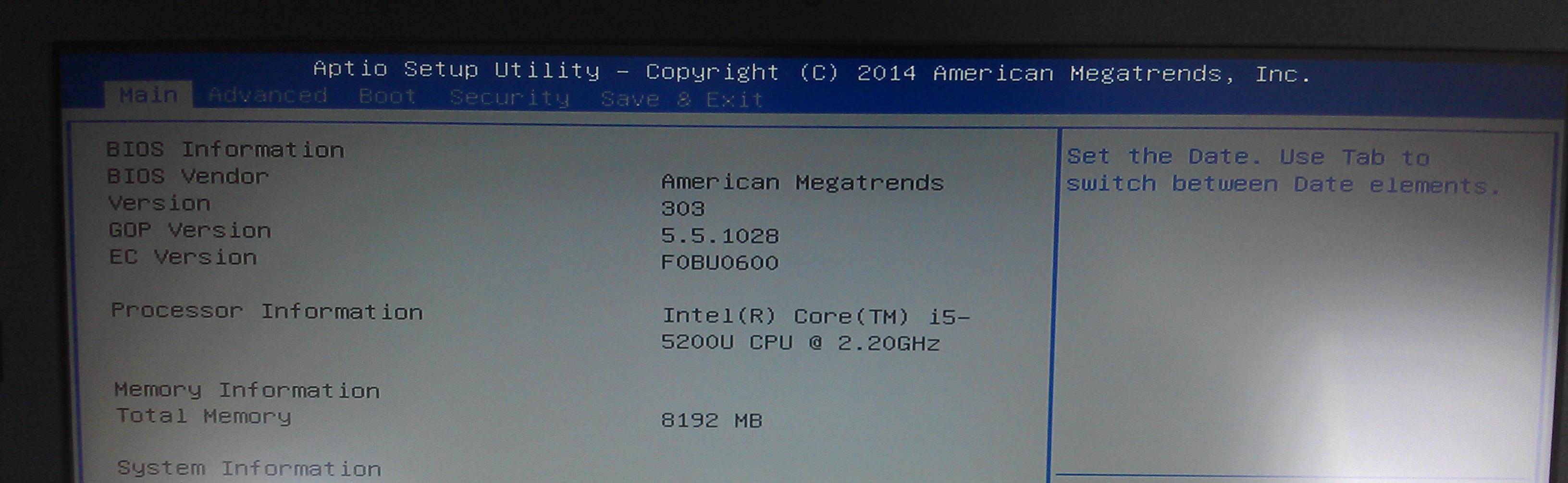

Ein grundlegendes Verstädnisproblem hab ich aber noch, da ich nicht genau weis ob das Mainboard ein UEFI-BIOS hat oder noch das alte BIOS.
Das vorinstallierte Windows 8.1 64Bit hat zumindest GPT-Partitionen (EFI, MSR) und in der path Variablen unter "bcdedit" steht "winload.efi".
Laut Internet deutet dies auf ein vorhandenes UEFI-BIOS hin.
Woran erkenne ich aber genau, welches BIOS vorhanden ist, da das jetzige für mich aussieht wie das Alte?

Bei Notebooks hat das UEFI in der Regel keine grafische Oberfläche wie bei Desktop-Systemen und sieht deshalb optisch genauso aus, wie ein altes Bios. Es ist aber trotzdem ein UEFI.

du kannst das "alte" BIOS im UEFI unter Boot -> Launch CSM wieder aktivieren. Ich würde aber UEFI verwenden, wenn keine Betriebssystem älter als Windows 7 eingesetzt werden.

Das alte BIOS aktivieren geht nicht. Die Option ist zwar vorhanden, lässt sich aber nicht anwählen. Ich hatte aber auch nicht vor es zu ändern.
Bei dem Aussehen vom BIOS/UEFI war bzw. bin ich nur etwas irritiert, da es wie das alte BIOS aussieht (also keine grafische Oberfläche) und sehr wenig Optionen bietet.
Wenn das aber bei Notebooks generell so ist, beantwortet das meine Frage.
