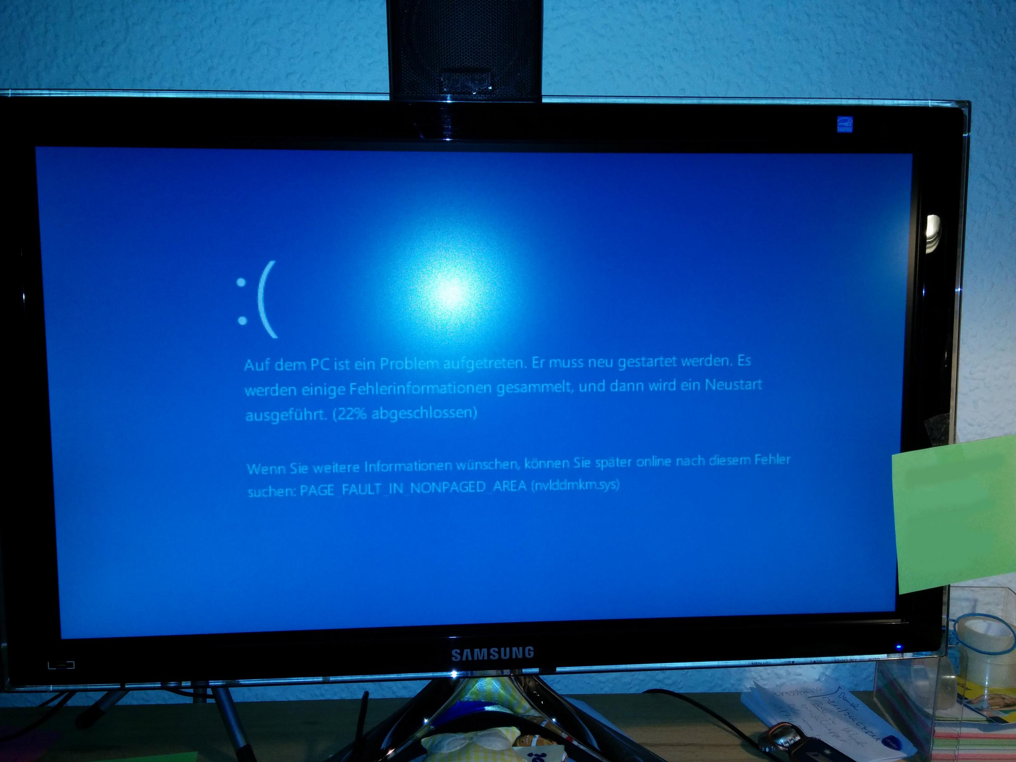

Servus alle zusammen,
ich hab ein Problem mit meinem Windows. Immer wenn ich versuche den aktuellen NVidiatreiber zu installieren kommt dieser Fehler:
ich starte dann immer im Abgesicherten Modus und lösche im Gerätemanager den Grafikkartentreiber. Beim Neustart installiert er den von Win dann wieder und es geht.
Ich hab Windows auch schon mehrfach neu installiert. Aber ohne Erfolg. Es kommt immer der Fehler. Bis Windows 8.1 ohne das Update geht alles. Also auch mit dem aktuellsten Treiber.
Hat von euch vielleicht jemand den gleichen Fehler?

ändere mal lieber das Foto, sonst wird Daniel noch sauer da man auf dem Zettel seine Telefonnummer sehen kann.

selbes Problem. Hab den Treiber auch von der EVGA Seite geladen. Es tritt immer dieser Fehler auf.

ich hab alle Updates etc ,ohne vorher andere Treiber zu installieren, installiert. Das dachte ich mir auch schon...aber leider hat das nichts gebraucht.
wenn ich den Treiber direkt über den Gerätemanager installiert kommt der Fehler beim Neustart. Also es kommt PAGE_FAULT_IN_NONPAGED_AREA.

Installier mal den Chipsatztreiber nach und dann den Nvidia Treiber. Mal schauen obs hilft. Page fault ist ein Ram Adressierungsfehler.
Aus dem MS-Network:
This Stop message occurs when requested data is not found in memory. The system generates a fault, which normally indicates that the system looks for data in the paging file. In this circumstance, however, the missing data is identified as being located within an area of memory that cannot be paged out to disk. The system faults, but cannot find, the data and is unable to recover. Faulty hardware, a buggy system service, antivirus software, and a corrupted NTFS volume can all generate this type of error.
Um dem Fehler auf die Spur zu kommen könnte man also folgendes tun:
- Alle RAM-Riegel bis auf einen entfernen und so den Treiber installieren. Diese Prozedur mit allen RAM-Riegeln testen. Wenns bei einem bestimmten Riegen nicht geht isser kaputt.
- Antivirensoftware entfernen oder zumindest abschalten
- Systemlaufwerk mit chkdsk prüfen
- Um "a buggy system service" auszuschließen müsste man die Speicherauszugsdatei (memory.dmp) mit windbg analysieren.
- Auslagerungsdatei entfernen oder falls keine existiert eine anlegen
Nicht zwingend in dieser Reihenfolge ;)

Chipsatztreiber etc sind alle aktuell. Auch eben nochmal getestet. Immer das gleiche. Bei der Installation des Grakatreibers kommt dann dieser fehler, nvlddmkm.sys.
Ich versteh an der ganzen Sache nicht, warum es bis vor dem Update 1 alles geklappt hat?!

Kann durchaus sein, dass ein Treiber nicht 100% mit den Updates die im großen Update drin waren kompatibel ist, oder sich mit dem nVidia-Treiber ins Gehege kommt. Dass im Bluescreen der Treiber von nVidia als Ursache angezeigt wird heißt nicht dass er schul ist, sondern nur dass er es war der abgeschmiert ist. Darum sollte man sich die Speicherauszugsdatei auch mal mit windbg anschauen.
die 24 setzten sich aus 2 x 4 und 2 x 8 gb zusammen. hab jetzt die 2 x 4 raus gebaut. Eingebaut hab ich den RAM auf den Dual Channel Plätzen. Dann wieder probiert den Grakatreiber zu installieren. Kein erfolg. immer das gleiche.
Nö leider keine Fehler oder so. Alle Updates drauf. Es ist echt komisch.
