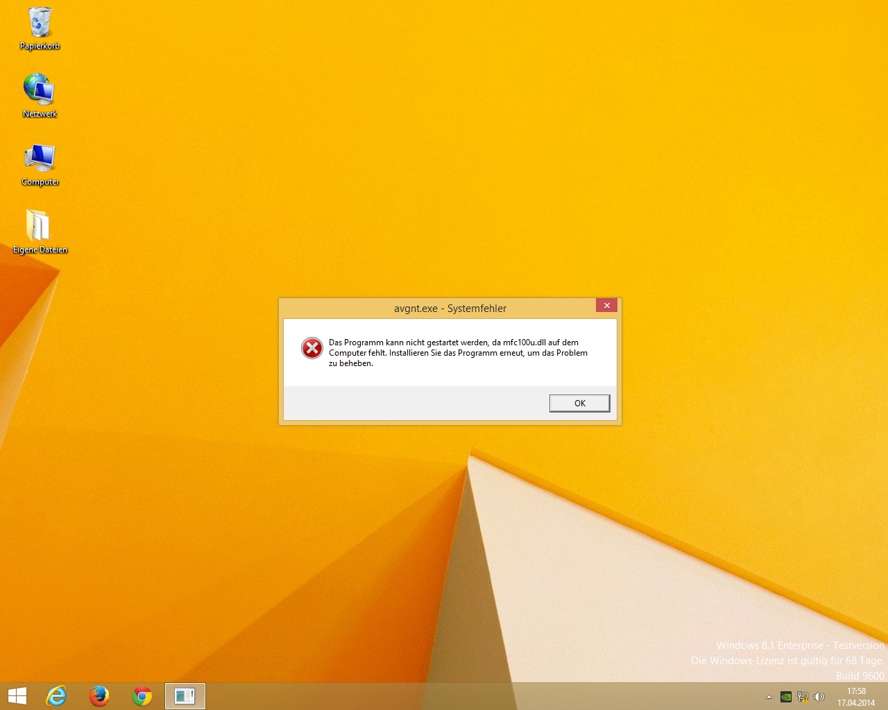

Den Fehler bekommen ich nicht, ich bekomme nur folgenden wenn ich den Nitro Reader 3 deinstalliert habe
Erst nach einer Systemwiederherstellung die den Rechner vor der Deinstallation setzt behebt das Problem wieder, mit den anderen Rechnern wo auch Avira Free Antivirus läuft und Windows 7 64Bit gibt es solche Probleme nicht.

Ein dickes Dankeschön dafür das Problem ist beseitigt, hatte gestern schon über eine Stunde nach dem Problem in Verbindung zu Avira Free Antivirus gegoogelt ind habe alles mögliche gefunden aber nicht das.
@grenn: Kein Problem, hab bei mir deswegen auch gleich bei der Einrichtung die Redistributable Packages von 2005 SP1 bis 2012 sowohl als x86 als auch als x64 mit installiert, dann hat man solche Probleme nicht. ;)

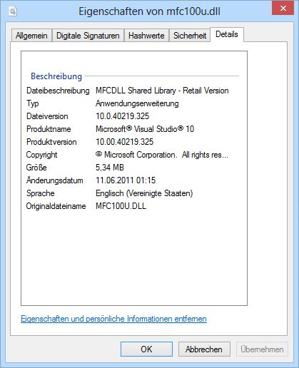

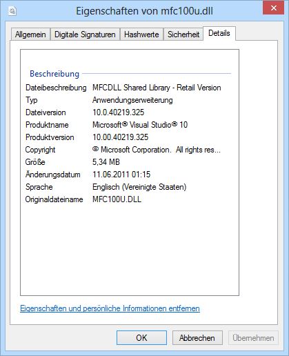

@die.foenfrisur: oder so. Hab jedenfalls nur bei mir mal nachgeschaut und gesehen, dass die Version 10 dahinter steckt: mfc100u.dll.JPG

C++ 2005, 2008 und 2012 waren schon installiert, auf den Windows 7 Rechnern war auch 2010 installiert.
Nein, da war C++ 2010 installiert und gab es auch nie das Problem.
Evtl. hat die 32 oder 64 Bit Version gefehlt? Bei mir hab ich schließlich auch die Datei doppelt: Einmal als 64-Bit Version im System32-Ordner und einmal als 32-Bit .dll im SysWoW64-Ordner.
Ist ja auch egal, hauptsache du hast es lösen können. :)
