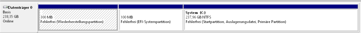

Nachdem ich die tolle Idee hatte ein Image meines Hauptsystems für eine neue SSD auf einem anderen System via Win8.1 Startdisk zurück zuspielen, hat es mir auf letzterem anscheinend den Boot Manager zerlegt sodass mit der eigentlich dazugehörigen SSD des zweiten Systems nun Windows Boot Manager direkt ins UEFI steigt anstatt Windows zu booten (bei boot override flackert nur der Bildschirm kurz und man bleibt im UEFI am selben Menüpunkt).

Anbei ein Bild der Datenträgerverwaltung von PC2:
Automatische Reparatur via Win8.1 Startdisk schlug fehl (hab es auch 3mal versucht) und das Log ist wohl leer.

So wie es aussieht, fehlt da auch noch die 100MB EFI-Systempartition auf Datenträger 0
Yep, so sah es vorher auch aus - bevor ich das 2te System als Imagekopiermaschine missbrauchte (die neue SSD wurde in dem 2ten System auch nie ins Windows gebootet).

für mich sieht das auch nicht nach Uefi Installation aus denn ich habe gar kein Uefi und auch nur die 350 MB System Partition.
Bei Uefi hat man auf jeden Fall noch die 100MB Uefi Partition. (GPT und nicht MBR.)
Ansonsten blicke ich durch deine 3 ? Festplatten eh nicht durch.
Wenn du wirklich uefi hattest, muss die 100Mb uefi (GPT) Partition ja irgendwo auf deinen 3 ? Platten sein.

Dir fehlt die 100 MB GpT Uefi Bootpartition.
Deswegen funktioniert UEFi Boot bestimmt auch nicht, auch wenn der Bootmanager im Bios immer noch steht. der steht wahrscheinlich immer da.
Ob du jemals eine 100 MB Partition hattest auf der Platte von der du das Image gemacht hast, oder ob du diese 100MB nur nicht in das Image eingebracht hast?
Egal, wie du diese 100MB GPT Partition nachträglich jetzt da rein bekommst weiß ich eh nicht.
Von alleine verschwindet keine Partition egal von welcher Platte.
Wenn keine Partition da ist für den Windows Bootmanager dann kann der auch keine Finden.
Also Fehlermeldung.
Da kannst du froh sein, das überhaupt Windows gebotet wird.
Da jetzt wohl von auf der 350Mb Partition (aktiv) gebootet wird und das ist keine GPT-UEfi Partition.
