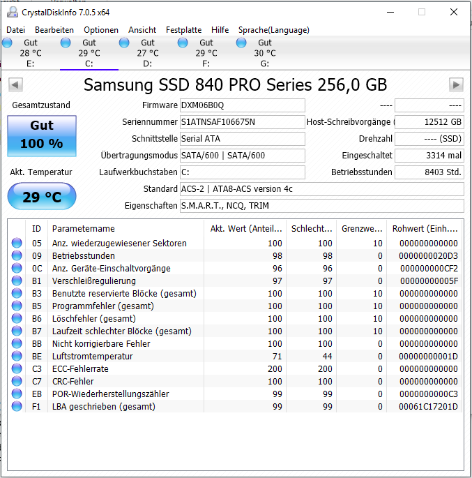

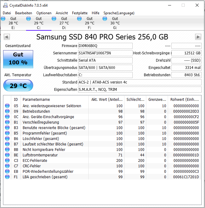

Ich würde an deiner Stelle alle Datenträger außer der zukünftigen System SSD entfernen. Dann W10 neu installieren und vorher mit "diskpart clean" die System-SSD komplett zurück setzen. Dann in diesem Zustand testen ob alles läuft wie es soll. Auch mal mit CDI auf die SMART Werte der System SSD schauen.

Ich muss gestehen, ich kann aus den Werten nicht wirklich etwas brauchbares rausholen...
Wenn ich das mit den anderen SSDs vergleiche, sehen die Werte alle relativ ähnlich aus.
