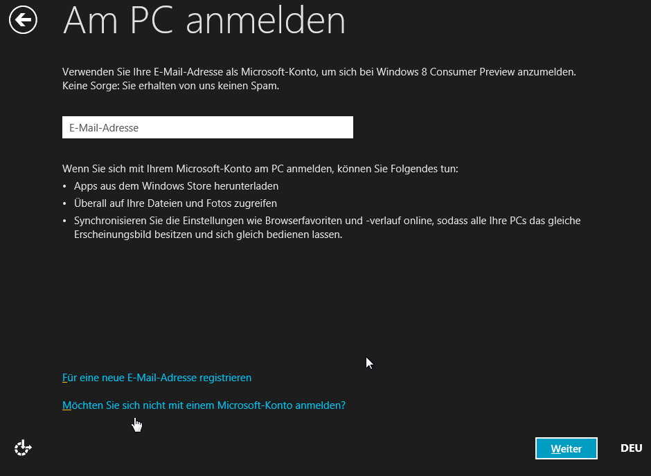

Einfach überspringen und ein lokales Konto machen?
Den letzten Satz würde ich mir sparen, wenn du von begeisterten W8 Usern Hilfe erwartest ;)
wie kann man denn den link ganz unten im bild übersehen ?
http://www.deskmodder.de/wiki/index...ndows_Live_ID,_Microsoft_Account_installieren

Einfach ein lokales Konto einrichten?
Und was sind die Probleme? U.U. kann man da auch helfen.
ah ok habs gefunden danke für die tips.
