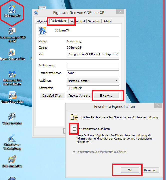

Das hat nichts mit deinem Windows 8 als Admininistratorausführen zu tun. Du mußt jedem einzelnen Programm, die Administratorrechte zu weisen.
Als Beispiel. CDBurner XP anklicken, dann Verknüpfung > Erweiter > Als Admin ausführen anklicken und mit OK bestätigen.
