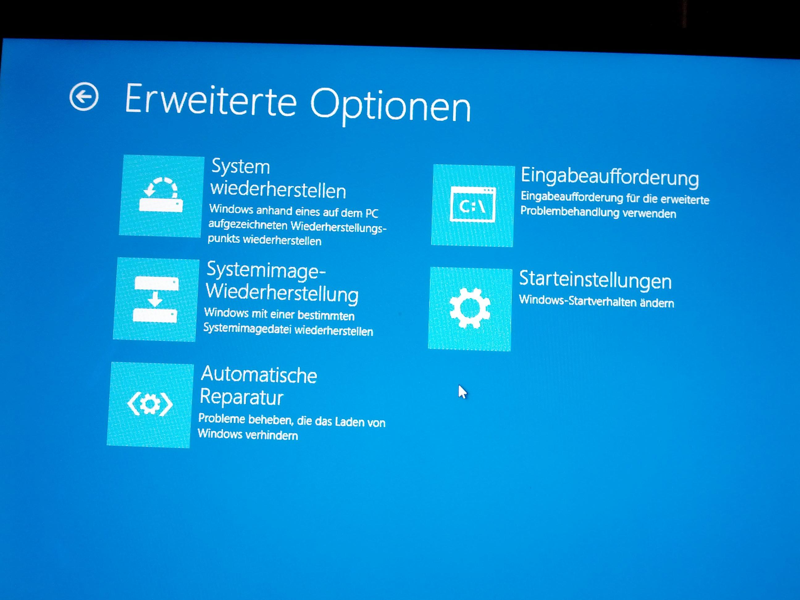

Hier mal ein Bild von den Einstellungen die verfügbar sind.
Hier steh ich einfach an da es keine vernünftige Option gibt ins Bios zu kommen oder die Booteinstellungen zu ändern.

Dann solltest du mal die Starteinstellungen auf diesem Bildschhirm nutzen. Man kann W8 anweisen, beim nächsten Start das UEFI aufzurufen.
Wunderbar, oder? Getreu dem Motto: Warum einfach, enn es auch besch*ssen geht :D
