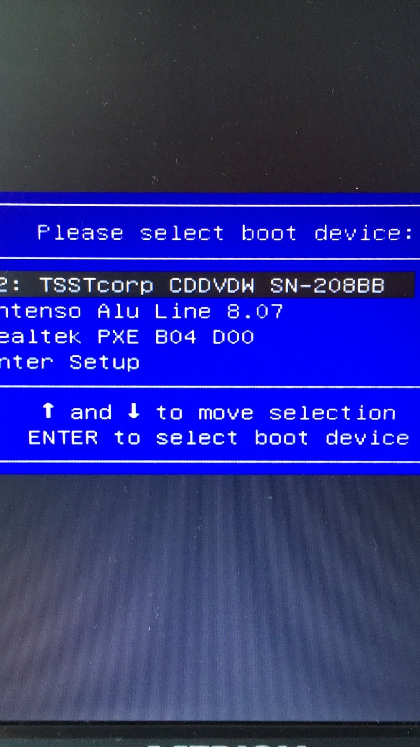

Wenn Du die beiden Fastbootoptionen deaktivierst, abspeicherst und dann die neue SSD einhängst, was passiert dann? Gibt es dann ein Bootmenü oder die Option mit F10 ins Bios zu gelangen?

SSD rein, dann mit F10 übers Bootmenü ins BIOS - wird dort die SSD denn überhaupt angezeigt?

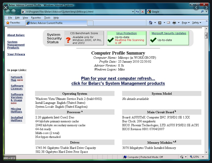

Lade dir Belarc Advisor herunter, und du hast alle Informationen, die du brauchst.

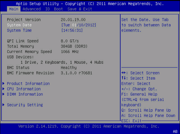

Zur Not gibt's dazu evtl. im BIOS die Informationen - Register Main > Product Information
Edit:
Zur Orientierung:

Ok - gemäß Seite 71 der Bedienungsanleitung soll eindeutig durch Drücken der Taste [F2] das BIOS-Setup aufrufbar sein.
Reaktionen: Terrier
Bei meinem Laptop komme ich mit F2 ins Bios indem ich .........
... F2 Taste gedrückt halte und erst danach den Computer einschalte, (warten bis Bios-Bild erscheint)

Schonmal nach der von @hybridlite in #51 vorgeschlagenen Methode versucht?
Taste (egal ob [F2] oder [F10]) festhalten und dann erst das Notebook mit Powerknopf einschalten.
