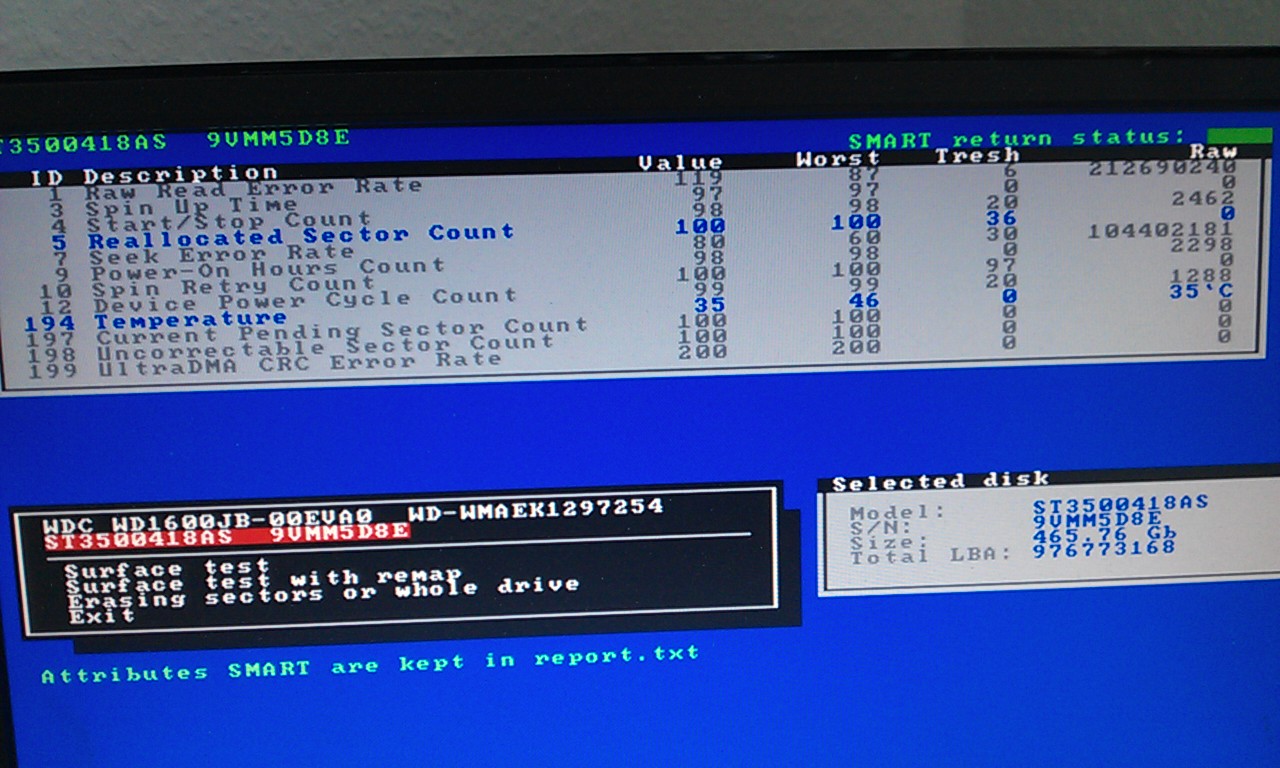

also ich jetzt vivard durchlaufen lassen und auch die smart werte da.
keine fehler beim scan und ohne remap
welcher der ganze werte ist denn aussagekräftig? "reallocated sector count" ?
value(100) worst(100) trest(36) raw(0)
oben bei smart steht auch "good"
Ja, den SMART-Werten nach ist die Platte OK. Da ist aber noch eine Platte drin. Generell gilt bei einer Windows-Installation: Alle anderen Platten abklemmen.
Mit Vivard kannst du auch die Platte komplett löschen ("Erase"). Den Vorgang nach ein paar Sekunden abbrechen, dann ist die Platte "leer" und sollte auf jeden Fall im Setup wieder auftauchen.

Jetzt hat sich noch ein ganz anderes Problem dazu gesellt....nach der formatiererei wird mir die FP nurnoch mit 30gb statt 500 angezeigt, und seatools erkennt sie nichtmal mehr :(
memtest hatte ich schon laufen lassen, ohne Fehler
Das Mainboard ist ein Asrock Alivesata2-glan mit neustem BIOS. Sollte es vielleicht mit Windows 8 Probleme haben und beim letzten Mal hatte ich einfach Glück das es lief?
Problem gelöst: Die Platte ist im A***.
Genauer gesagte denke ich, dass der Controller aufgegeben hat, daher waren die SMART-Werte noch in Ordnung.

Ja, die ist defekt. Du kannst mal das Kabel tauschen und, wie du schon vorhast, an einem anderen PC testen. Ich nehme aber an, dass der Controller defekt ist. Den kann man auch einzeln austauschen, eine Garantie, dass es danach funktioniert gibt es aber nicht.
Apropos, wenn du noch Garantie drauf hast, schick' die Platte ein.
Also die Größe hab ich wieder herstellen können mit hdat2 waren scheinbar nur versteckt oder sowas. unter Win wird sie jetzt komplett erkannt und seatools hat an ihr auch nichts auszusetzen schon merkwürdig das ganze.
Jetzt installiere ich mal Win auf dem gleichen System nur mit na alten ide Platte, vielleicht kann ich dann mehr ausschließen.
