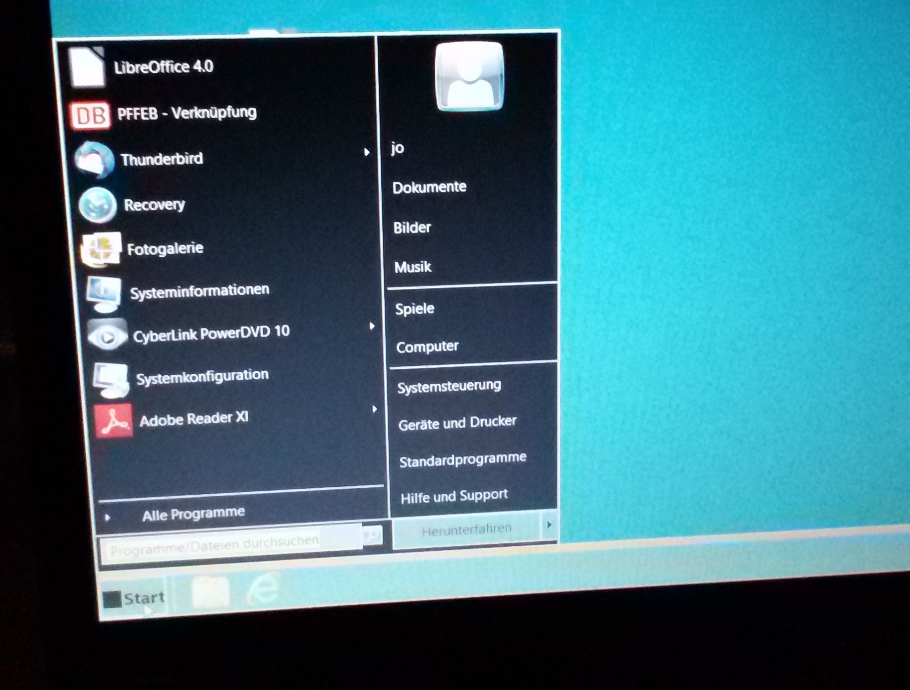

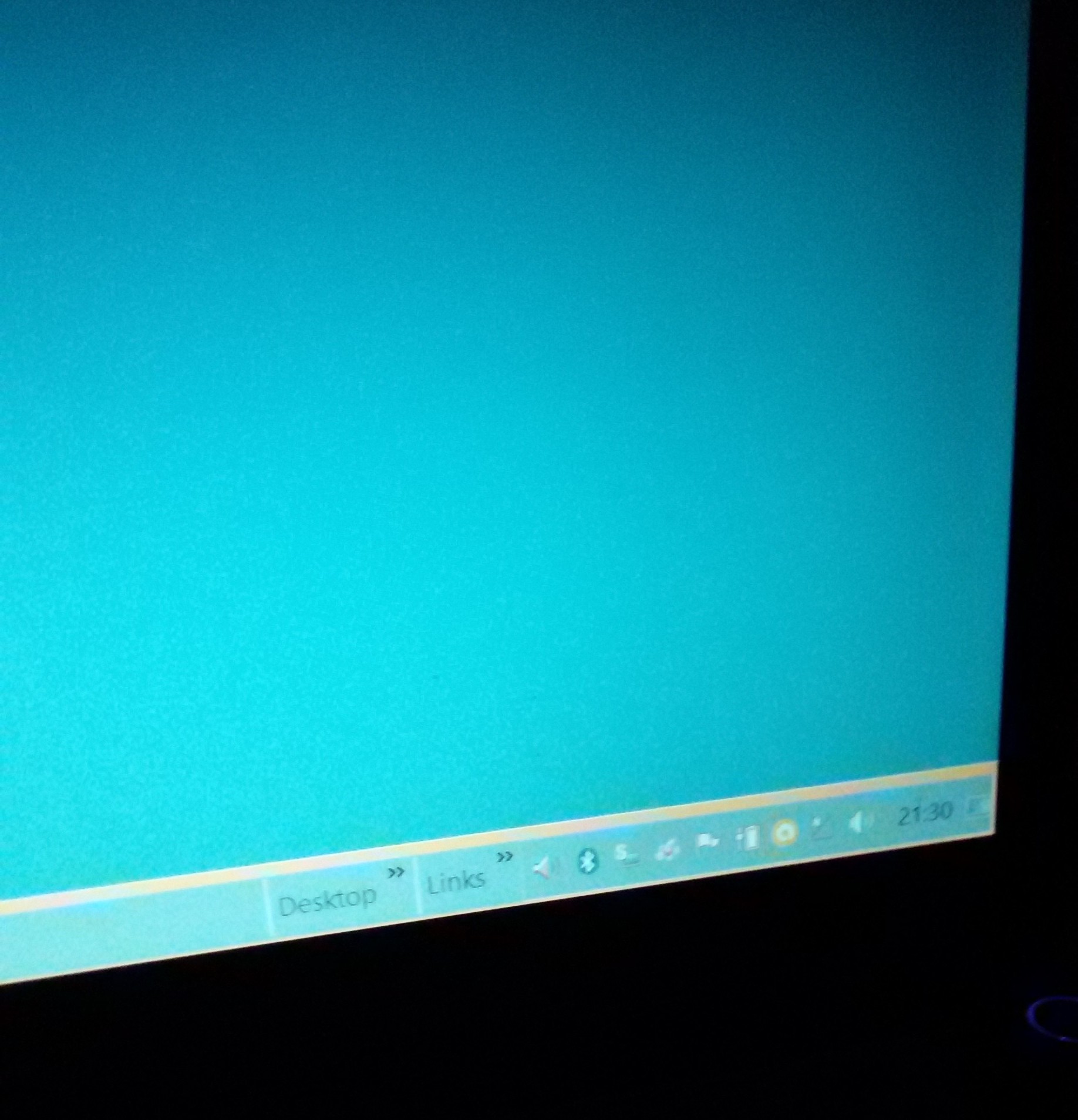

Nachfolgend zwei Bilder:

Ich würde direkt mal auf das nachträglich eingesetzte Startmenü Tippen. Probiere einfach mal das entsprechende Programm zu deinstallieren.
Besser noch wenn du mitteilst um welches Startmenü Programm es sich handelt.
sieht ganz so aus als hätte Start7 oder was da installiert ist das Design zerschossen, schmeiß diese Startmenülalternative runter. Braucht kein Mensch!
Das Startmenü-Programm hat anfangs eigentlich wunderbar funktioniert, es heißt "Ex7ForW8".
Mit dem Programm kann man auch den Ursprungszustand wiederherstellen, das hat aber nichts gebracht.
Ist das Design original oder wurde dort ein Design extra installiert? Wegen dem schwarzen Startmenü. Oder ist das auch der Fehler?!
zu spät...
Deinstallation und Neustart dieses Programms haben tatsächlich was gebracht, jetzt konnte ich wieder in das "Anpassen"-Menü, und kann wieder ein normales Design auswählen!
