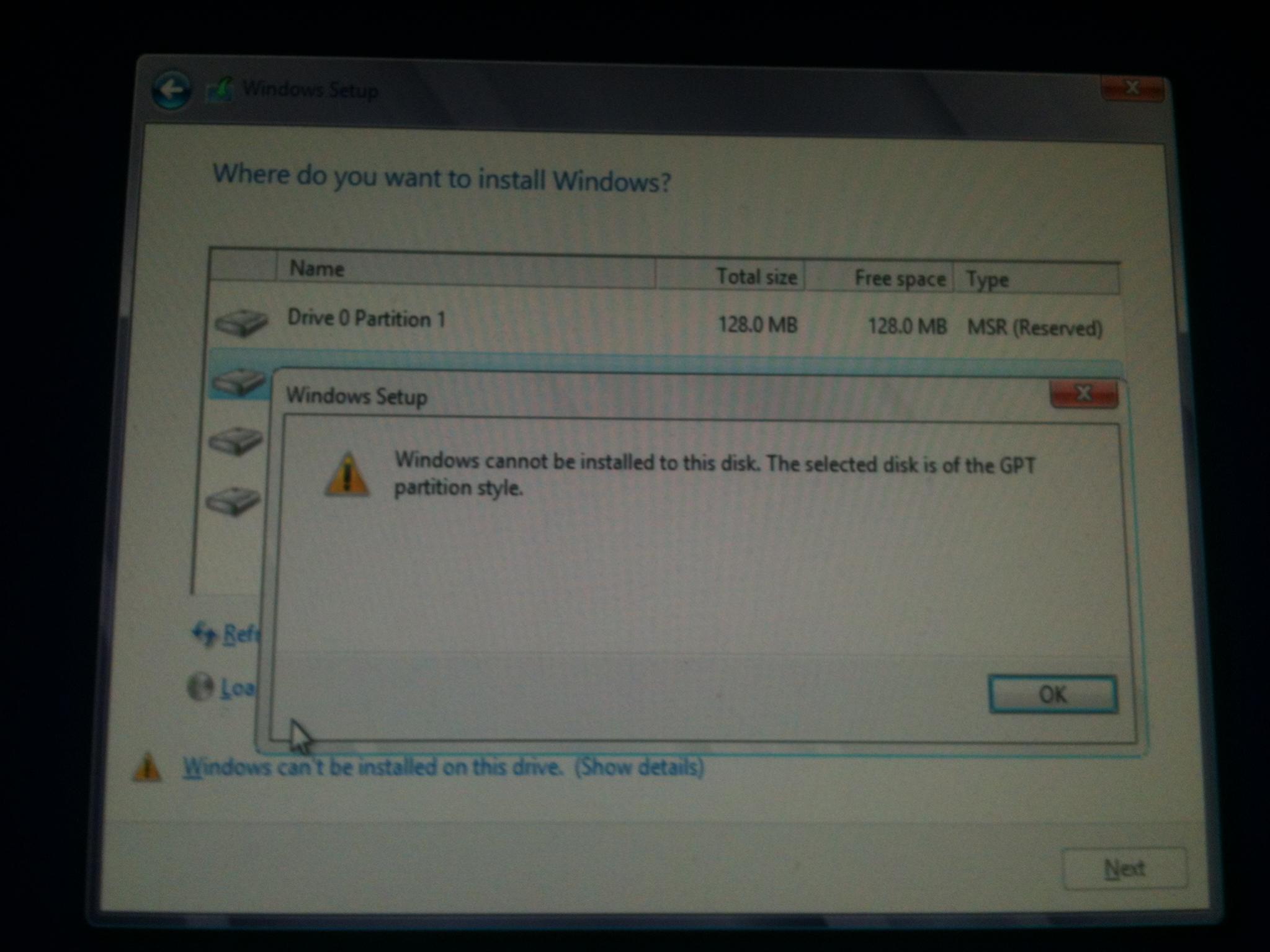

ich wollte Windows 8 auf eine GPT Partition installieren aber es geht irgendwie nicht? Siehe Screenshot. Mir ist klar das ich dafür ein UEFI Board brauche, ich hab das ASrock 970 Extreme 3 mit UEFI BIOS. Habe vor paar Tagen das neuste BIOS-Update installiert "1.70" und da stand bei dem Update drunter "OS Windows 8 is installed on GPT format" also sollte es ja funktionieren? Was muss ich im BIOS einstellen das es funktioniert?
Bin für jede Hilfe dankbar,
MfG

Du musst die DVD im UEFI Mode booten. ;)

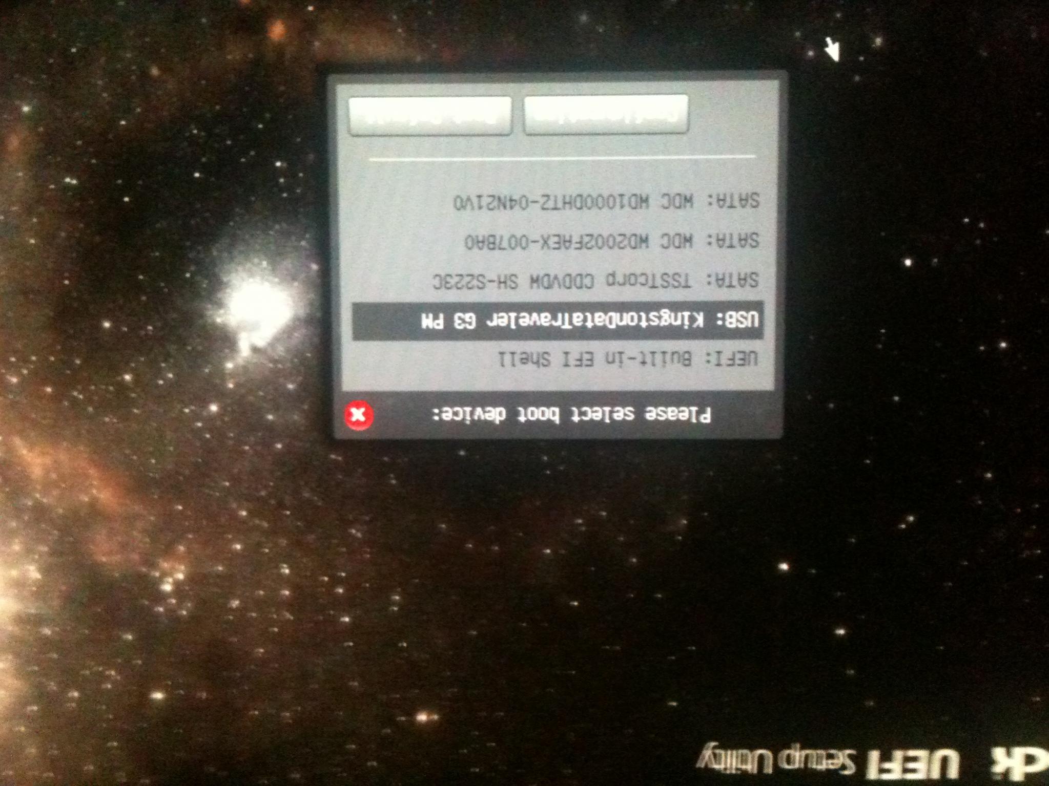

Und das machst Du am einfachsten mit der Quickboot-Select-Taste während des Bios-Post. Da musste nicht mal ins Bios und drinne rumstellen.
Das zeigt Dir eine Liste aller angeschlossenen Laufwerke von denen Du booten könntest, und welche die UEFI könnten sind dann doppelt vorhanden (mit und ohne EFI-Zusatz).

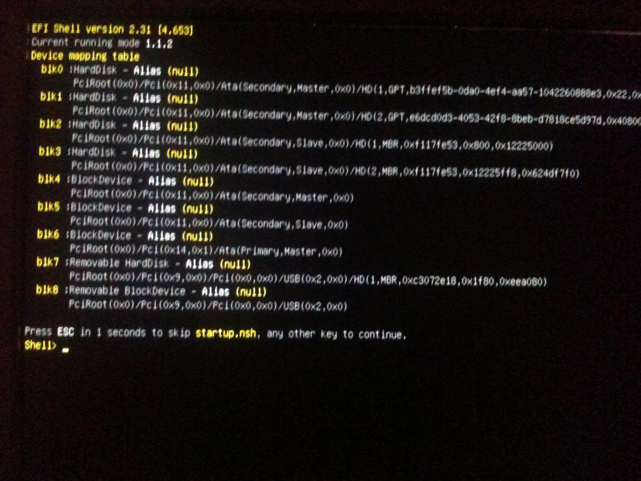

Bin da leider bei einem Shell EFI Screen stehn geblieben sehe Screen :( Beim Boot Menü steht nur EFI SHELL da hab ich drauf geklickt dann bin ich bei diesen Screen stehn geblieben, was muss ich dort eingeben?

Sollte auch im UEFI direkt unter Bootreihenfolge zu finden sein. Das DVD-Laufwerk wird da zweimal aufgeführt sein, einmal klassischer Stil, einmal im neuen UEFI-Modus.

Ups.. hat Asrock da wieder am Bios gespart? Mit der Shell müsste es auch gehen, aber ich bin überfragt wie.

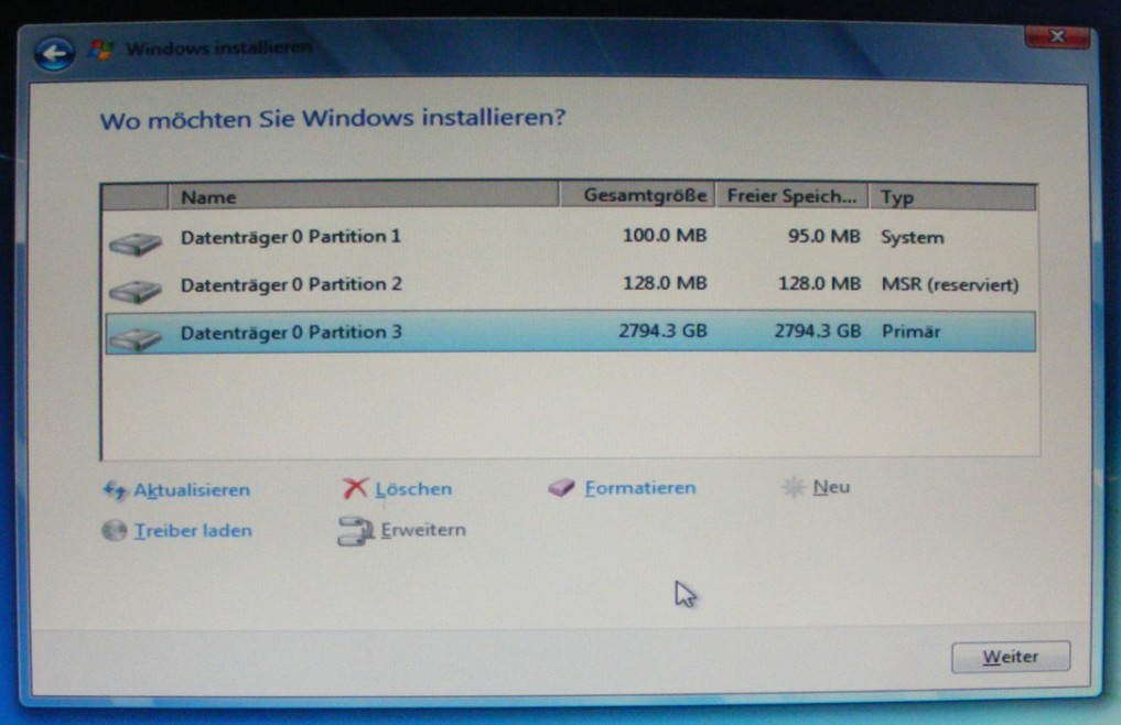

Irgendwie fehlt dein optisches Laufwerk für UEFI, sollte so aussehen:
