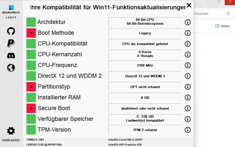

Hi,
ich bin gerade etwas verwirrt, ich dachte Windows 11 liese sich gar nicht mit Legacy und MBR installieren?
Ich habe hier aber einen ThinkCentre M720q Tiny mit installiertem und aktiviertem Windows 11 Pro.
Wobei das eigentlich egal ist, wird eh neu installiert, wundert mich nur.
Aber muss ich das jetzt einzeln erst im Bios auf Uefi und GPTumstellen oder reicht es, die Optimal Default Settings zu laden und dann clean vom Windows 11 Pro Stick zu installieren?
Im bios die Legacy unterstützung abschalten falls vorhanden.
Evtl. secure boot anschalten im bios

Das geht schon, wenn man das mit einem mit Rufus manipulierten USB-Stick oder so installiert. Standard ist das nicht.
Aber ja, wie oben steht, BIOS Update machen, die Standard-Settings laden und schaue dass Secure Boot und UEFI only aktiviert ist, dann geht auch nix schief. Das sollte bei den Defaults aber eigentlich so sein.
Einfach im Bios CSM/legacy deaktivieren, gucken das Secure Boot aktiviert ist, fertig.
Dann Windows neu installieren mit löschen aller Partition auf der System SSD
Ja, aber bitte einmal auch kontrollieren, dass z.B. Secure Boot auch auf enabled steht. Und Clean wie die anderen sagten inkl. Löschen aller Partitionen im Setup.

Wo siehst du an dem Screenshot, dass da Windows 11 installiert, und aktiviert ist?
Der Screenshot hat damit nichts zu tun, sondern das habe ich in den Aktivierungseinstellungen gecheckt.
Und wie gesagt, wird auf jeden Fall komplett neu (clean install) installiert.

Nach Laden der Default settings im Bios und einem Clean Install passt alles.
(Bios Update habe ich noch keines durchgeführt, mache ich aber als Nächstes)
