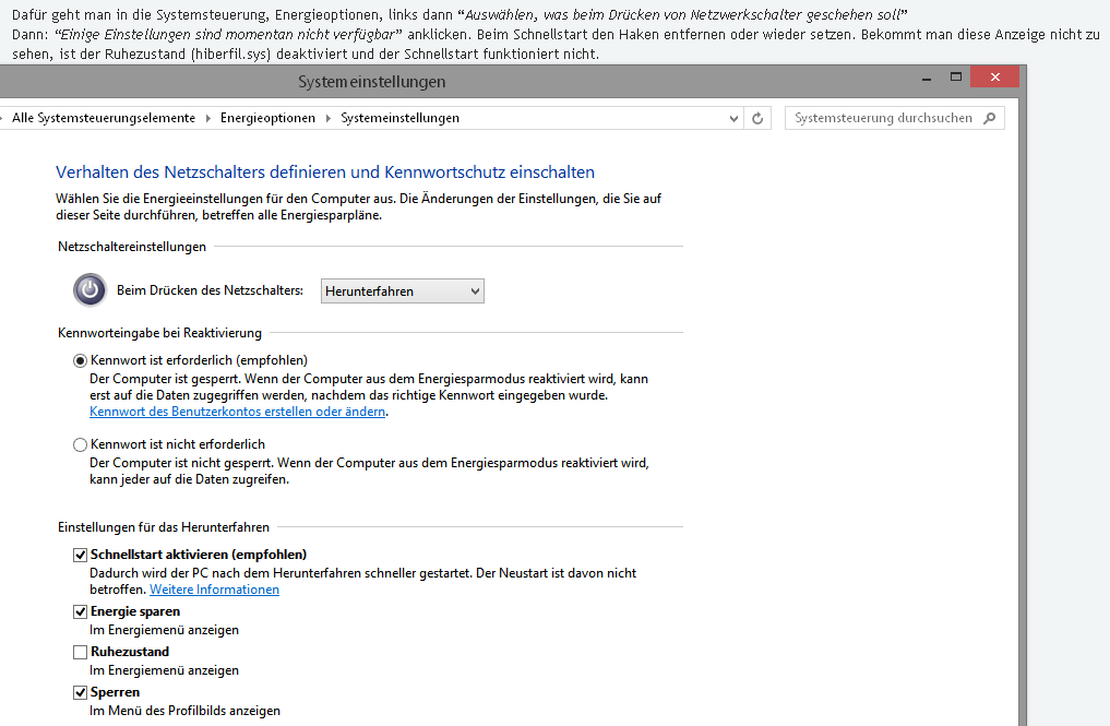

Hast du mal überprüft ob der Hybrid-Boot aktiviert ist - siehe Link im vorherigen Beitrag und Screenshot unten
Ja das Kästchen ist aktiviert. Dann klappt es nicht. Wenn ich den Haken rausnehme fährt er hoch. Doch das dauert dann halt länger
