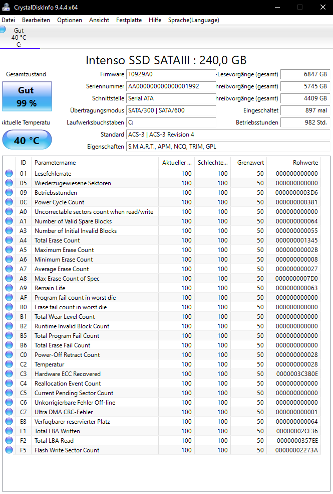

@SiTcaC welche werte meinst du? hab schon crystaldiskmark laufen lassen, das sagt alles ok
wekz schrieb:
Crystal Disk Info hat er verlinkt, nicht Crystal Disk Mark!
Einfach starten, dann kommt ein Screen, welchen du hier posten kannst.
wekz schrieb:
externen Datenträgern
Ist da auch eine externe HDD dabei? Wenn ja, dann hier auch bitte den Crystal Disk Info Screen.
40 ° C? Scheint mir etwas zu hoch.
Vielleicht mal innen entstauben, insbesondere die Lüfter.
Bei mir ist die Temperatur 26 ° C.
Bei deinem System muss man davon ausgehen, dass die Umgebungstemperatur im PC generell zu hoch ist und andere Hardwarekomponenten noch weitaus höheren Temperaturen ausgesetzt sind als die SSD.
Deshalb wahrscheinlich auch das Einfrieren des Explorers.

Laut CDInfo ist die SSD in Ordnung. Es ist eine Intenso. Mit der Marke gibt es öfter Probleme. Kann sein, muss aber nicht zwingend.
