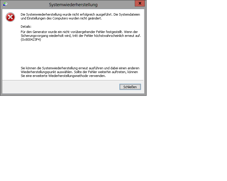

Eine neue Systemwiederherstellung habe ich auch schon probiert, aber da bekomme ich nur die Fehlermeldung, dass das nicht möglich sei und ich einen anderen Wiederherstellungspunkt wählen solle. Allerdings kommt diese Meldung bei allen Punkten :/

Einen Versuch war es wert, aber ich bekomme nur dieses Fenster... screenshot.png
Dann fällt mir auch nur noch die Neuinstallation ein.
Tauglanz schrieb:
Einen Versuch war es wert, aber ich bekomme nur dieses Fenster...Anhang anzeigen 337501
das ist ein VSS Fehler.

hau mal Avast runter.
