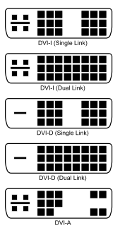

Wobei mir gerad einfällt, dass mit DVI und 144 Hz könnte, muss aber nicht ein Problem sein. Direkt mal nach dem Monitor gegoogelt und dies bei BenQ gefunden:
1920 x 1080@144Hz (only DVI-DL)‎
jetzt weiß ich nicht ob du ein Kabel mit DVI-DL Steckern an beiden Seiten hast und/oder das andere Kabel dir rein pfuscht.

Also vom Kabel her ist alles gut, da war ein "DVI-Spezialkabel" zum Monitor dazu, damit die höhere Hertzzahl auch ohne Probleme übermittelt werden kann. Wundert mich das ich der einzige mit dem Problem bin, hätte gedacht auch noch andere Leute hätten das Problem, wenn auch vielleicht mit einem anderen Setup.
