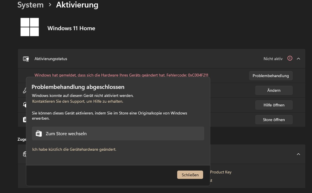

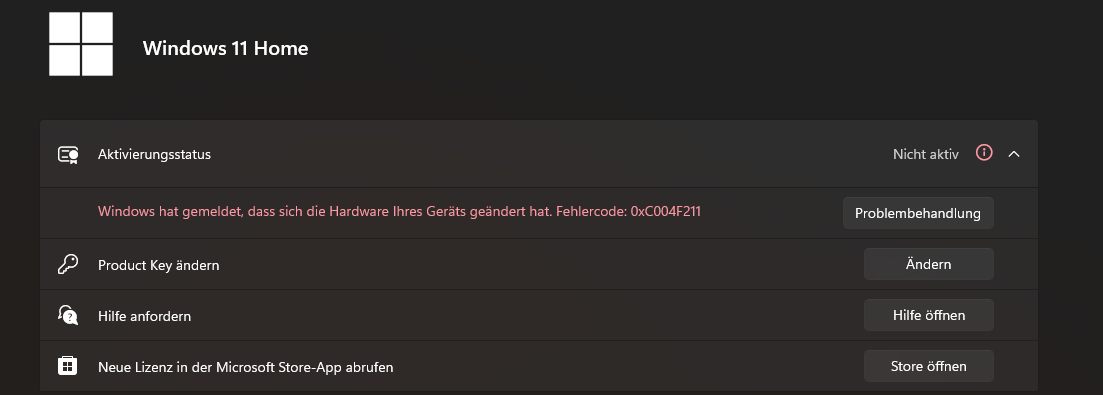

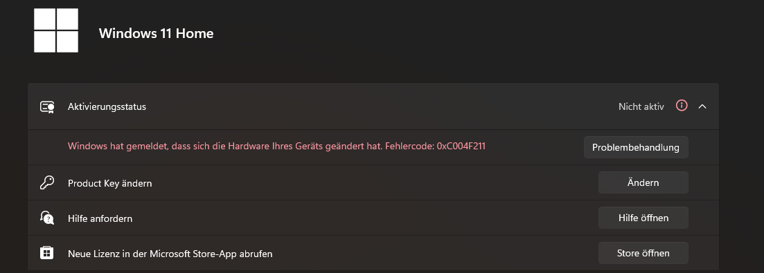

Moin,
ich bekomme seit gestern ständig angezeigt, ich soll mein Windows aktivieren, obwohl ich es damals bei Zusammenstellung des PCs (2022) gekauft und aktiviert habe.
Ich habe vor kurzem mein Bios geupdatet, könnte es damit zusammen hängen?

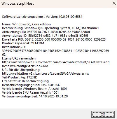

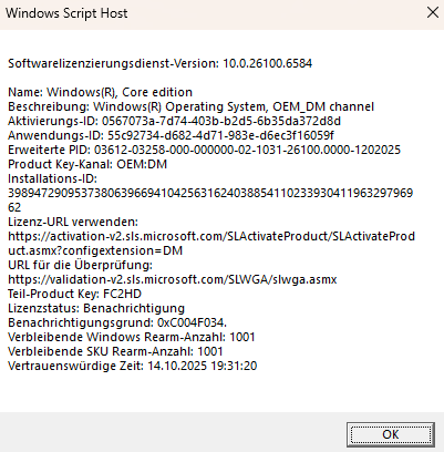

Habe in anderen Beiträgen gelesen, man soll mal den Befehl slmgr.vbs /dlv ausführen. Habe ich getan, siehe Anhang.
Die Hardware, so wie es in der Fehlermeldung heißt (Anhang) wurde schon seit Monaten nicht verändert.
Kann mir einer weiterhelfen?

Auf Activation gehen, Problembehandlung durchklicken bis Frage nach Hardwarewechsel kommt, ja drücken und abwarten was passiert ...
Reaktionen: Terrier und IDontWantAName
@anexX Danke, das hat es offenbar gelöst.

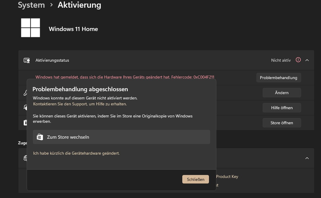

Problembehandlung habe ich vorher schonmal gemacht, dadurch kam dann diese Meldung:
Hab nun "Ich habe kürzlich die Gerätehardware geändert" gedrückt (obwohl ich ja an der Hardware nichts geändert habe...), konnte dort auswählen, dass er es nochmal aktivieren soll. Nun ist es wieder aktiviert.
Vielen Dank für die Hilfe, auch an die anderen.
Gerne, kein Ding - stimmt, du hast physisch nichts geändert, aber durch das neue Bios hat die MS Aktivierung einfach mal dein Board nicht wiedererkannt - also musstest du jetzt bei MS so tun als hätte es tatsächlich eine Hardwareänderung gegeben. Anders lässt sich das nicht lösen ... schön das es geklappt hat - kenne mich da aus weil hatte den Fall selbst schonmal.
