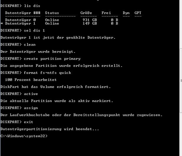

Ich habe es eben mit einer 160 GB USB HDD ausprobiert es geht. Befehle wie im Screenshot und Kopieren mit einfachem rüberziehen im Explorer, Drag&Drop. Zu sehen ist der Unterschied, dass ich statt FAT32 NTFS genommen habe. FAT32 ist eigentlich kompatibler und für ältere Rechner. Gut zu sehen sind die positiven Rückmeldungen.

Mit FAT32 war das irgendwie mal, dass Sticks nur so booten, mit NTFS nur, wenn sie als HDD emuliert werden. (Bitte nicht festnageln.) Oben habe ich es ja auch mit NTFS ausprobiert und es klappte tadellos. Übrigens konnte ich mit Diskpart die 160 GB Platte nicht in FAT32 formatieren, warum auch immer. Daher einfach die Idee mit NTFS.

Fat32 unter XP und höher geht nur bis 32 GB Partitionen/Platten, daran ändert auch Diskpart nichts.Übrigens konnte ich mit Diskpart die 160 GB Platte nicht in FAT32 formatieren, warum auch immer.
Bei WD gibt es ein Tool oder der Fat32formatter, der macht aber nur die gesamte Platte und keine Partitionen.
