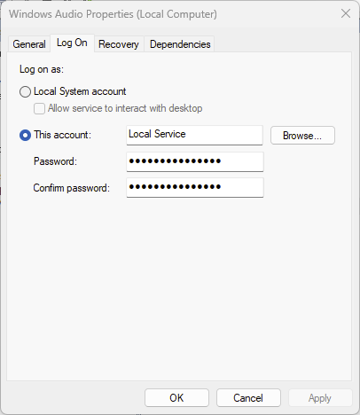

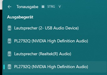

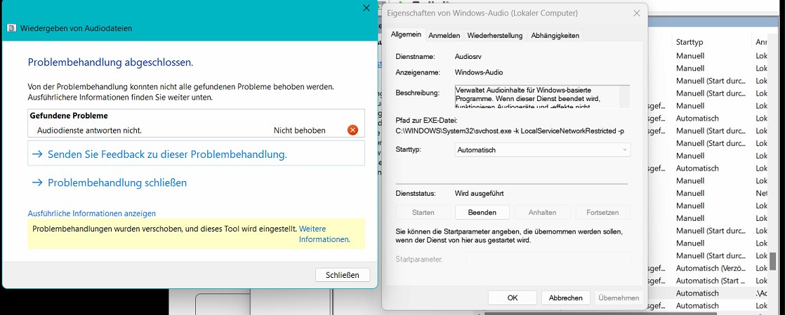

Liebe Community!
bei einem modernen AMD System im Büro kam plötzlich kein Ton mehr.
Es war dann der Windows Audiodienst inaktiv und ich habe dort auf local user geändert und dann startete er wieder.
Zuvor waren keine Ausgabegeräte erkennbar, nun aber schon (Monitor kann Audio sowie Lautsprecher die angeschlossen sind).
Es kommt jedoch noch immer kein Sound, es dürfte am Windows Audiodienst liegen, da Soundkarte und Endgeräte gegengetestet.
Weiß aber nicht was ich noch machen könnte um den Dienst zu reparieren.

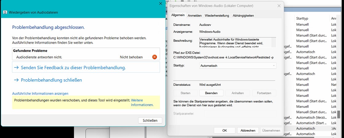

Relevante Screenshots im Anhang!
meinst du "local system" oder tatsächlich user? Standard ist Local Service:

@kartoffelpü
Mit Systemkonto sowie ebenso lokalen Administrator extra eingegeben startet der Dienst, aber dennoch der Fehler.

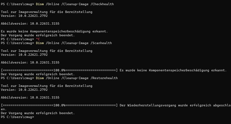

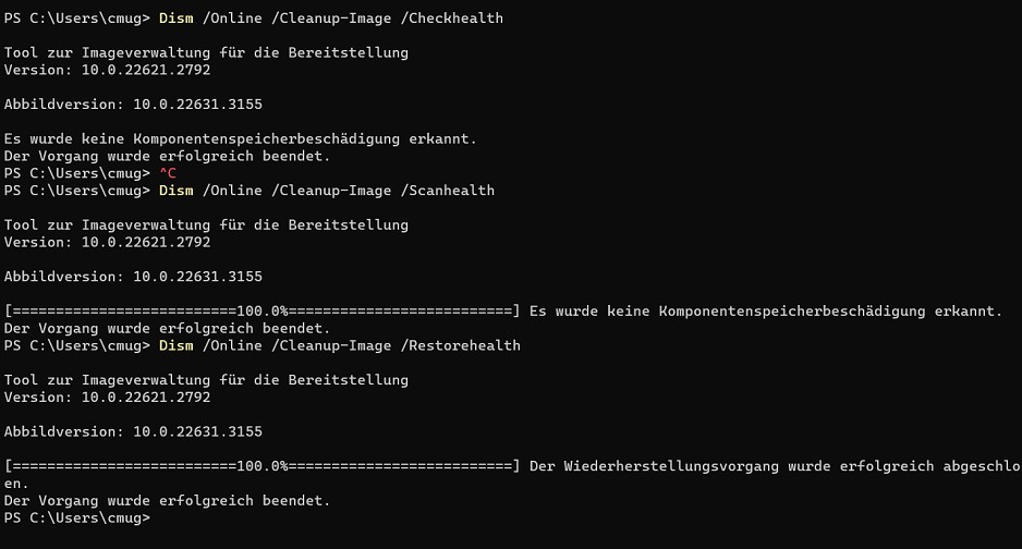

Batterie vom Mainboard überprüfen. Wenn leer, dann bitte erneuern.
Ansonsten:
Code:
sfc /scannow
Dism /Online /Cleanup-Image /CheckHealth
Dism /Online /Cleanup-Image /ScanHealth
Dism /Online /Cleanup-Image /RestoreHealth

Hi
USB Soundchip hat auch nie funktioniert, aber der interne schon.
Wiederhstellungspunkte sind keine angelegt.
Die CMD Befehle gaben folgendes aus - siehe Bild
