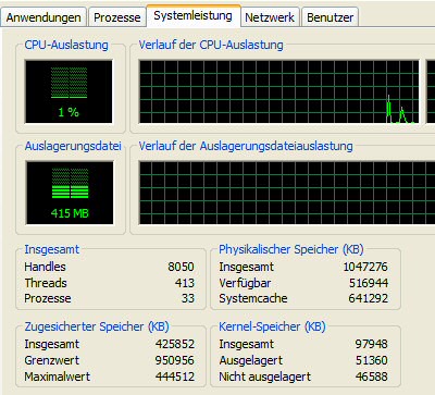

So. Ich hab die jetzt mal auf 2 MB gesetzt. Minimum und Maximum.
Kann mir mal einer erklären, warum ich im Taskmanager trotzdem das hier sehe? Mal ehrlich - das ist doch ein einziger fetter Bug, oder? Was kann ich die einstellen, wenn sich Windoof trotzdem einen Scheissdreck drum kümmert? :freak:

Ich habe doch gesagt, dass Windows eben nicht zwangsläufig ALLES in die Auslagerungsdatei auslagert. Die ist hauptsächlich für Programme als "Standardschnittstelle", nicht in ALLEN Fällen für sich selbst vorgesehen.
Man kann das nicht ändern ohne das OS tiefgreifend zu ändern.
Und das ist kein Bug, sondern ein Feature, besser gesagt ein Selbstschutz. ;)

Sachmal - da steht doch eindeutig "Auslagerungsdatei = 415 MB" oder?
Was temporäre Dateien sind, weiß ich auch. Aber warum nutzt Windows explizit die Auslagerungsdatei mit 415 MB, wenn mein Speicher nicht mal halbvoll ist? 415 MB, obwohl ich angegeben habe, dass die 2 MB Maximum sind?

Der Spaß mit der Festplatte kann dir aber nunmal auch schnurz sein, weil du davon in den meisten Fällen keinen Wind bekommst. Dass beispielsweise die höheren Teile des Kernels ausgelagert werden bedeutet nicht zwangsläufig, dass diese aus dem RAM gelöscht werden, sie werden nur vorsorglich auf die Festplatte kopiert, damit das nicht erst bei Bedarf in Eile geschehen muss. Gleiches gilt für die ganzen Schnellstartsachen. ;)
Wenn du das mit viel Frickelei abschaffst erreichst du null mehr Performance, sondern nur, dass deine HDD-Leiuchtdiode am Gehäuse nach dem Windows-Start weniger lange leuchtet.

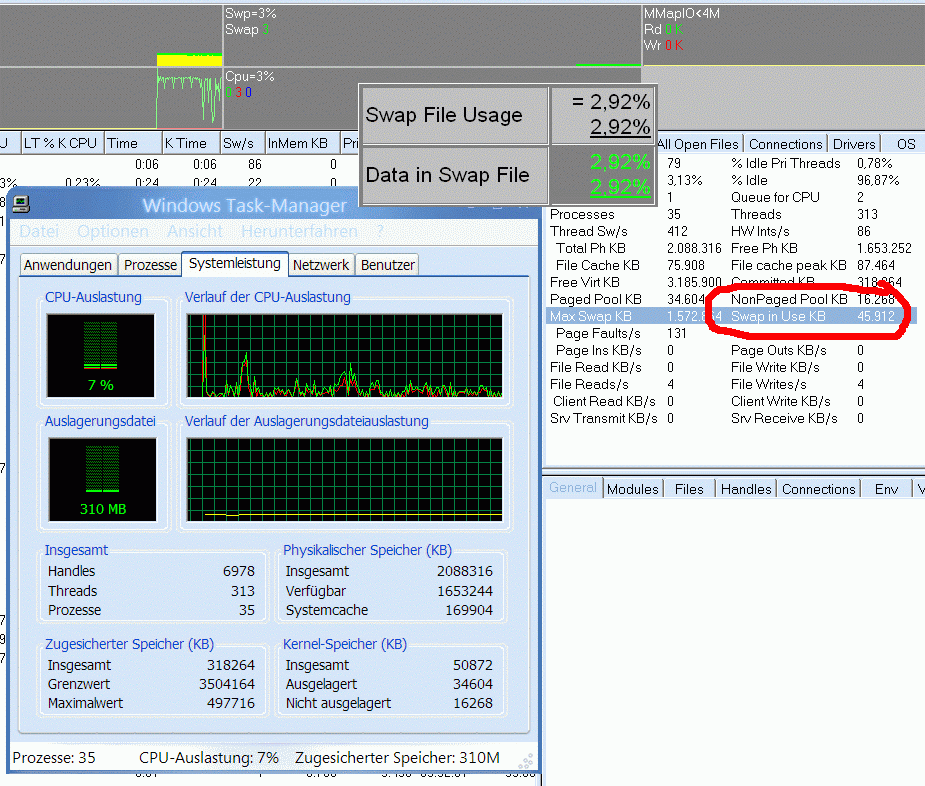

Im Taskmanager wird der Wert Auslagerungsdatei etwas verwirrend dargestellt, weil Windows dabei auch den Reservierten Virtuellen Speicher mitzählt, obwohl er noch gar nicht belegt ist.
Kann man sich wie beim Theater vorstellen, dort gelten reservierte Plätze als "belegt", man kann sich dort nicht hinsetzen, auch wenn die Leute gar nicht kommen würden. :)
Hier ein Screenshot, an dem man das sehr schön sehen kann. Obwohl XP 310 MB anzeigt, sind nur ca. 40 MB tatsächlich ausgelagert:
