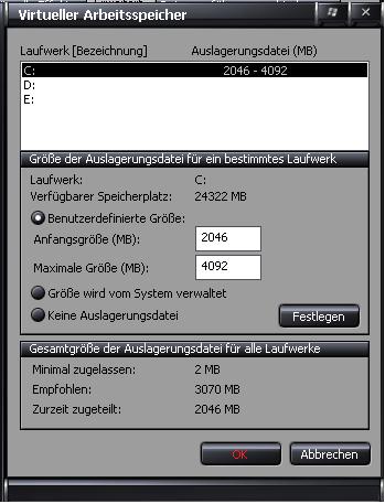

Hey also die Auslagerungsdatei ist in Sachen Einstellung für mich schon immer nen Rätsel
Deswegen wollte ich mal fragen , wie ihr meint ich das einstellen soll?
Ich hab 2GB Ram und Win Xp Pro und die Einstellungen sind immoment so wie beim Anhang.
Also ich bitte um Beratung
Danke ^^
Danke ^^

@Vegeto
min/ max 1024 würde schon reichen, kannst auch 2048 machen.
Wichtig ist vorallem, das beide Werte gleich gross sind.
Ansonsten steigt der Windows-Verwaltungsaufwand für die Swapfile.
Und falls eine Partition davon eine physikalisch 2. Festplatte sein sollte, dann unbedingt dort drauf, mgl. nicht auf die Systemplatte. Falls nicht vorhanden ist aber auch kein Beinbruch.
Aber auf keinem Fall mit irgendeinem (Sicherheits-) Tool/ Einstellung die A-Datei beim Windowsende automatisch löschen lassen. Denn das bremst nochmal gewaltig und führt zu hoher Fragmentierung selbiger.

Hm... ok , danke
Ich stelle sie mal auf 2048.
Aber sag was meinst mit den Sicherheits Tools? ^^
Glaube zwar nicht das ich da was in der Richtung gemacht habe , aber ist mir nicht ganz klar was du meinst
