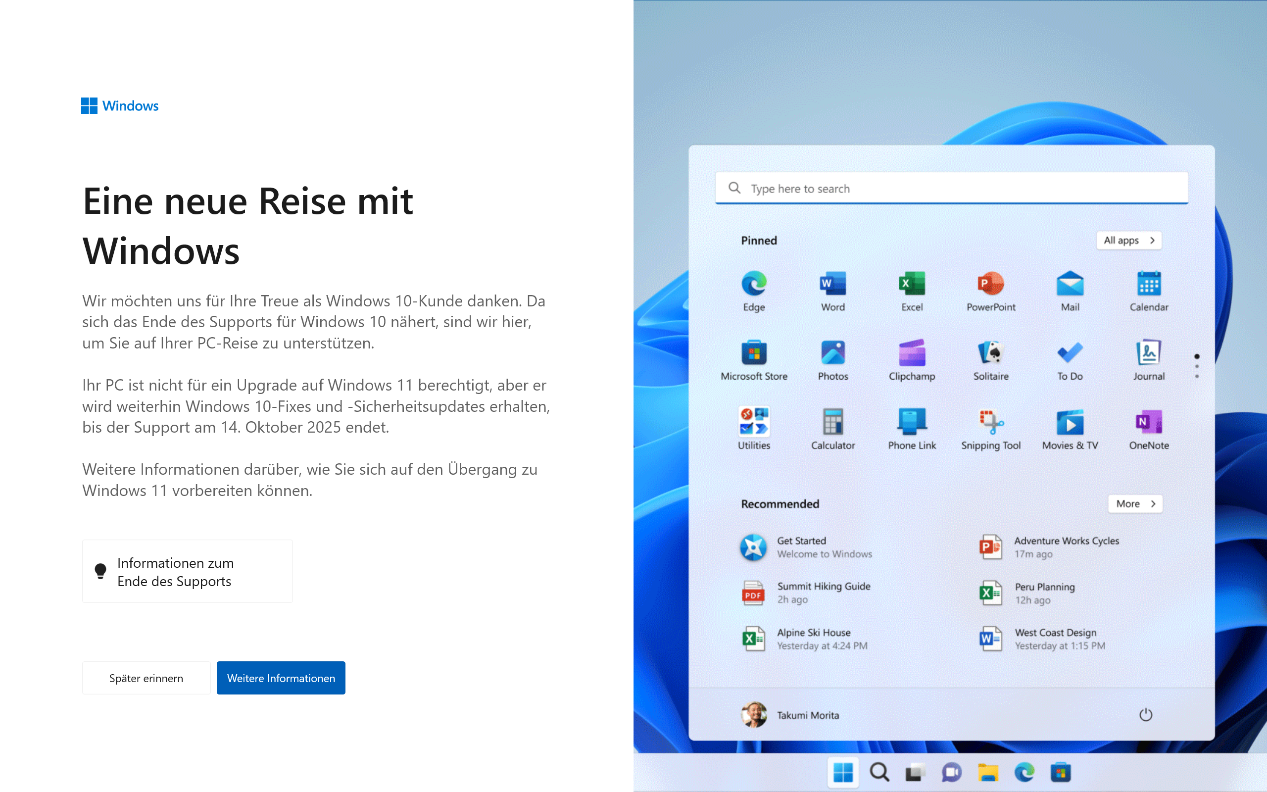

Hey,
Ich bekomme seit einiger Zeit beim PC start eine echt nervige Windows Benachrichtigung... Weiß leider nicht wie ich die weg bekomme, habe nur "Später erinnern" zur Auswahl...
Das Fenster ist anscheinend eine Art Hintergrund, mit der Windowstaste kann ich das Startmenü starten und dann auch einfach Programme über die Benachrichtigung starten.
Hat jemand eine Idee, wie ich die Benachrichtung und wenns geht auch folgende ausschalten kann ?
Danke :)

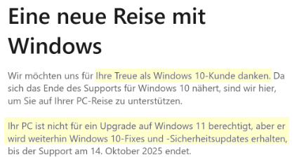

Danke. @eldfjall
Wenn das mal nicht der "angekuendigte" Hinweis fuer das zukuenfige "Kannst bei uns verlaengerten Support kaufen" ist.

Mit der CPU ist nix Windows 11. @eldfjall
Abgesehen davon scheinst Du nicht der Einzige zu sein der diese "Werbung" bekommst.
Trotz der fuer W11 untauglichen Hardware.
Ich vermute das dann bis 2025 die Werbung kommt fuer die Updates zu loehnen.
Dann klick dich mal auf "weitere Informationen"
dieses wiederkehrende fullscreen-overlay wurde mit einem windows-update installiert.
und zwar in den ordner
Code:
c:\program files\ruxim
wenn du den als admin übernimmst, also vollzugriff und besitz deinem account überträgst, kannst du ihn z.b. umbennenen oder die .exe darin und dieser screen kommt nie wieder.
-> ruximics.exe ... "ruxim interaction campaign scheduler".
der name sagt eigtl. alles. dir wird eine kampagne in geplanten abständen präsentiert.
Da komm ich nur auf die Website von Microsoft mit mehr Infos wann der Support stoppt...
Code:
Vielen Dank für die Info !
Habe es mal umbenannt. Hoffe es hilft :)
