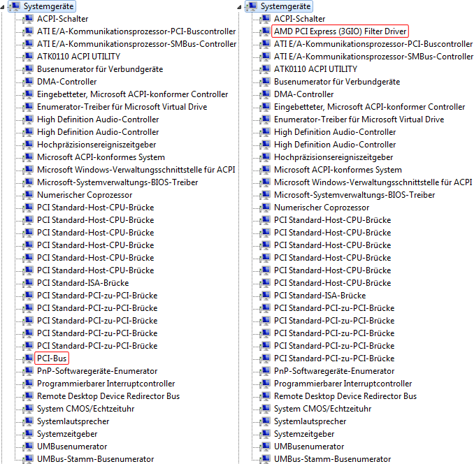

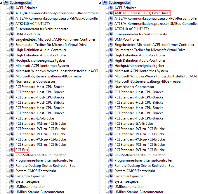

Habe den Catalyst 10.12 installiert und dann nochmal nachträglich von der Mb CD den Chipsatztreiber versucht zu installieren. Auffällig ist, das hier gesagt wird, dass alles bis auf den Northbridge Filter Treiber alles installiert ist. Das setup bestätigt dann den Northbridge Treiber installiert zu haben, jedoch wird bei erneutem Ausführen des Setups wieder dieser Treiber bemängelt.
Ist mein Bios richtig eingestellt? oder müssen alle kanäle auf AHCI stehen?
Einen speziellen AHCI Treiber habe ich nicht gefunden.
Ich habe ebenfalls ein M4A88TD-V EVO und ne Crucial C300 128GB und keine Probleme. Versuchs mal mit dem AHCI-Treiber von AMD, du findest ihn hier.
Zusätzlich solltest du auch den South Bridge-Treiber installieren, der neben einem USB-Treiber auch den Treiber für die North Bridge mitbringt (er ist für die Onboard-Grafik zuständig und wird zumindest bei mir problemlos mit dem Treiber South Bridge installiert, obwohl ich eine GTX 460 verwende). Es kann passieren, dass dieser North Bridge-Treiber nicht mit installiert wird - Google liefert zu diesem Problem viele Treffer. Den Northbridge-Treiber gibt es nicht einzeln bei AMD, ich habe den für dein Board passenden Treiber (Windows 7 64-bit) einfach mal gezippt und angehängt... Es ist die letzte Version von der ASUS-Website, der North Bridge-Treiber im South Bridge-Paket von AMD ist allerdings aktueller. Etwas verwirrend das Ganze ;)
Ps Mein Screenshot zeigt den Gerätemanager vor (links) und nach der Installation (rechts) des North Bridge-Treibers von der ASUS-Website...
