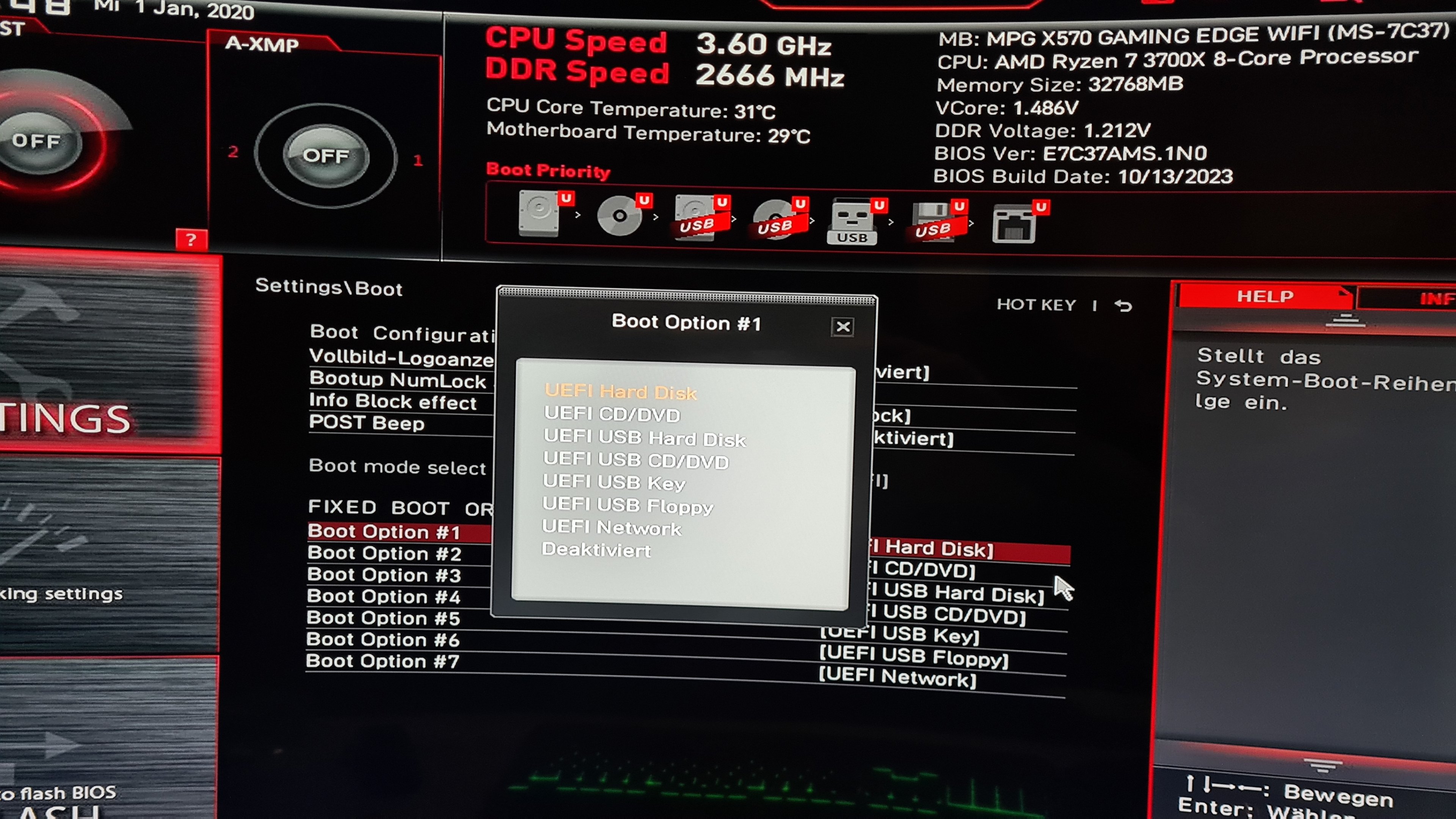

Hallo an alle,
Ich habe folgendes Problem und vllt kann mir hier ja jemand helfen 😄
Mein Problem:
Habe mir eine neue Grafikkarte, ein neues Netzteil und somit auch ein neues GehÀuse gegönnt. Nach Umbau bootet er das Windows von der M.2 nicht mehr, ich komme nur bis ins BIOS
Die SSD erschien zunÀchst nicht in den Bootoptionen. Erst nach Umstellung auf CSM und Neustart wurde sie angezeigt.
Ausstattung:
Board: MPG X570 Gaming Edge Wifi
CPU: Ryzen 7 3700X
SSD: Kingston A2000 M.2 1 TB
HDD: Seagate 1TB
GraKa alt: MSI Radeon RX 5700 XT Gaming X
GraKa neu: ASUS Radeon RX 7900 XT
Netzteil alt: bequiet! Pure Power 600W
Netzteil neu: Corsair RM1000e 1000W
GehÀuse alt: Corsair irgendwas
GehÀuse neu: Raijintek Zofos Ultra (Big Tower)
Betriebssystem: Windows 10 Professional auf der SSD
Bisher versucht:
Ich habe alle Stecker 3x ĂŒberprĂŒft,
Versucht, nur mit der SSD zu booten,
Inzwischen die alte GraKa wieder eingebaut, aber damit funktioniert es auch nicht mehr
Im BIOS auf CSM umgestellt, damit mir zumindest die SSD angezeigt wird,
Bootreihnfolge geÀndert,
BIOS mit Flash Mode geupdated
Ansonsten bin ich mit meinem Latein am Ende. Bin kurz davor meine SSD platt zu machen und Windows neu aufzusetzen. Vllt kann mir einer von euch helfen?
Vielen Dank schonmal im Vorraus,
Greeez Jonas

Bei UEFI wird mir kein Windows Boot Manager als Option gegeben

Im Boot Mode UEFI wird mir kein BBS Priorities angezeigt und auch kein Boot Manager.
Ich hÀnge da jetzt seit 2 Tagen dran, och glaube ich mach meine SSD platt und installiere Windows neu.
Sollte ich das im UEFI Modus oder im LEGACY Modus machen?
