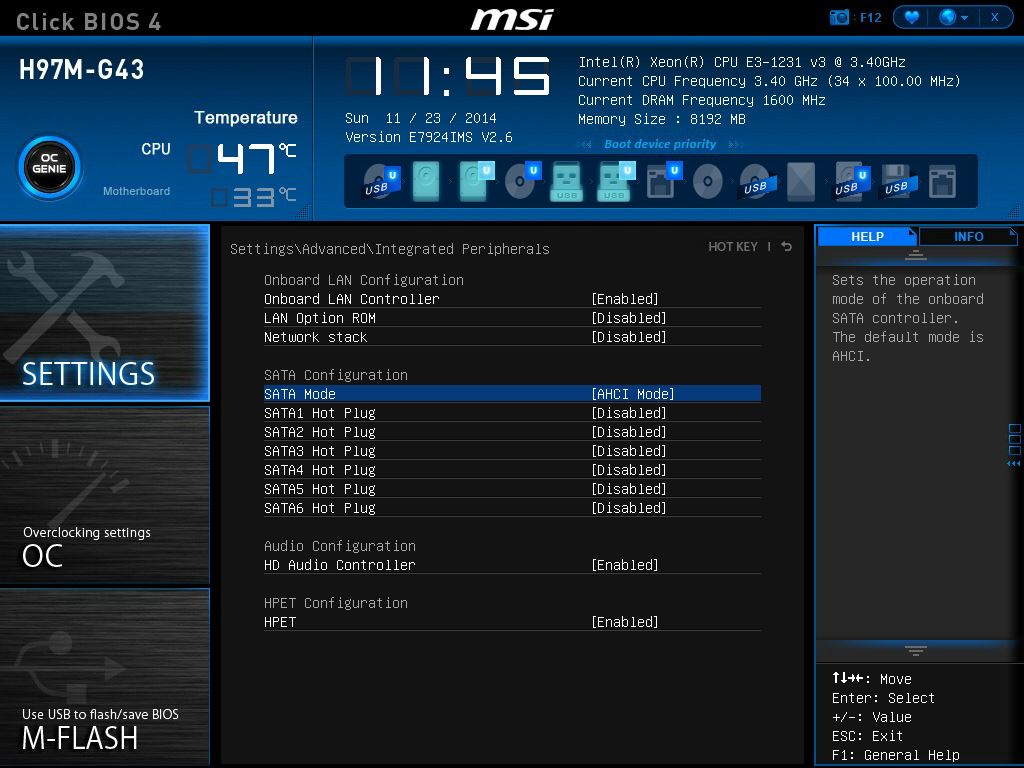

Hey, vlt. kann ich dir ein wenig helfen, besitze das "gleiche" Board
Geh mal ins Bios in "Settings" > Erweitert > Integrierte Periphergeräte , steht der Sata Modus auf AHCI
Müsste dann so aussehen.
Ja das steht bei mir..

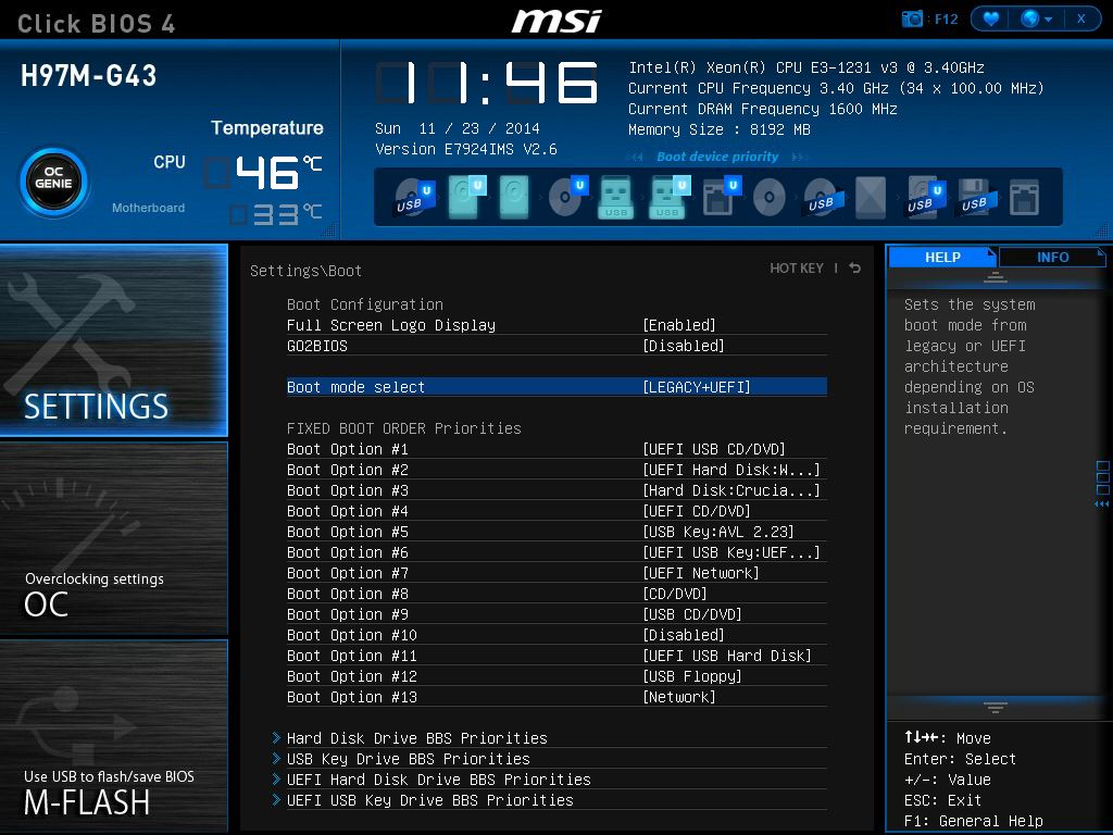

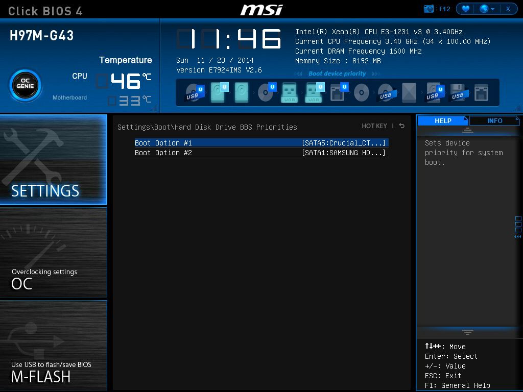

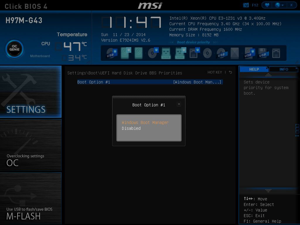

Habe screenshots meiner Einstellungen raufgeladen
Soviel Möglichkeiten gibts ja nicht
Was kann ich da übersehen haben?

ganz einfach, war bei mir das gleiche mal am Laptop fällt mir gerade ein weil ich Bild 2 (oben rechts) so ansehe.
Nimm bei Boot Option 2 die Samsung raus bzw auf "disable" , dann sollte es wieder funktionieren :)
