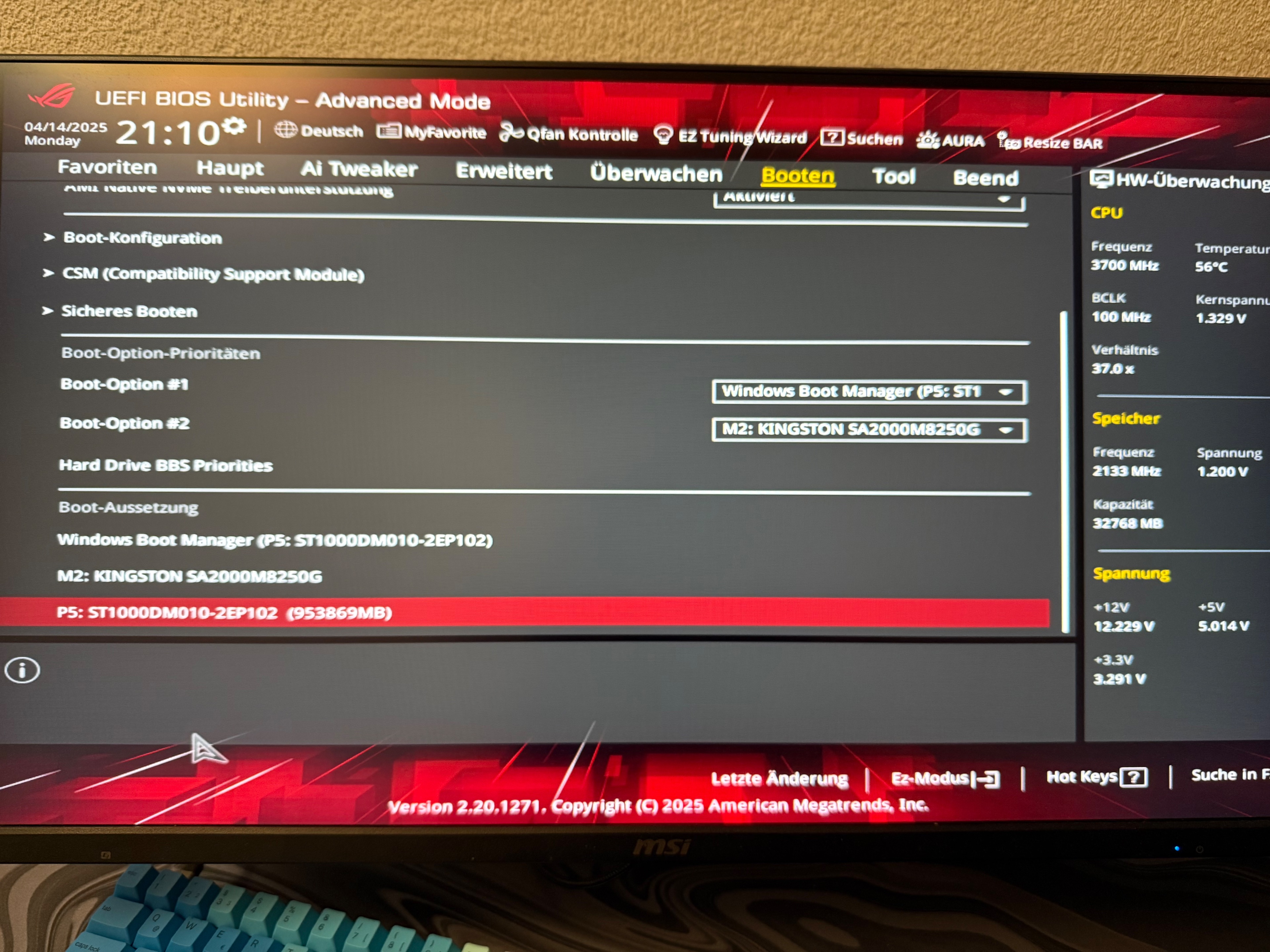

BIOS ist aktualisiert und hier gibt es einmal das Foto von den Boot optionen mit meiner alten Kingston und ich glaube ich sehe das Problem selber schon 😂
Der Windows Boot Manager ist tatsächlich auf der HDD. Da habe ich wohl vor 5 Jahren ein Fehler gemacht.

Dann müsste alles wieder funktionieren, wenn du das SATA-Kabel der Festplatte in einen anderen SATA-Anschluss umsteckst, in Anschluss 1-4.
Die SATA-Anschlüsse 5-6 werden deaktiviert und können nicht mehr genutzt werden, wenn zwei M.2 SSDs eingebaut werden.
