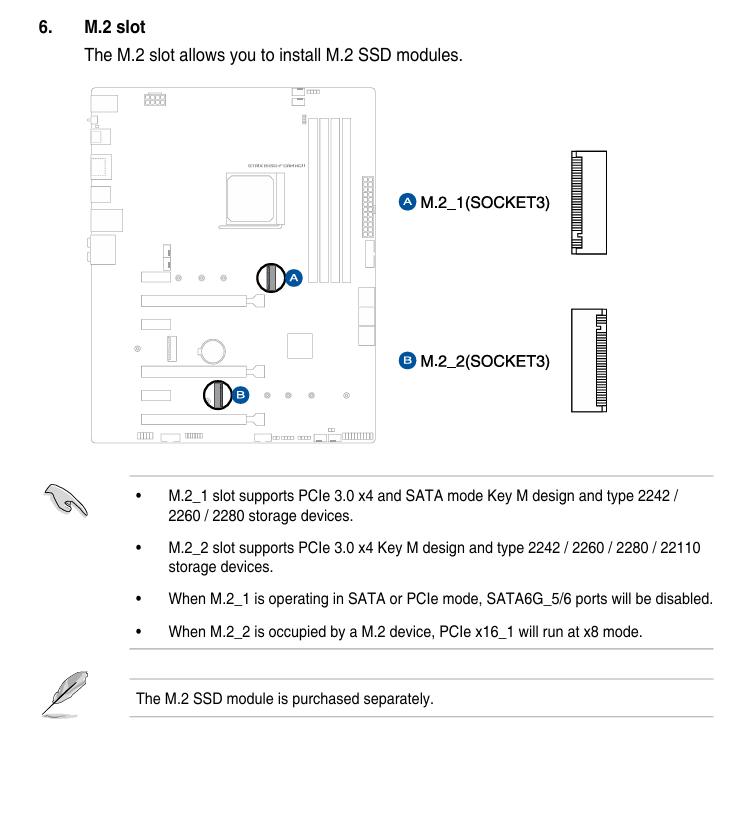

Ich weiss jetzt nicht genau, bei welchen Boards. Aber bei einigen der Generationen Deines Boards gab es einen PIN mismatch.
Also...
Asus ROG Strix B450-F Gaming II https://geizhals.de/asus-rog-strix-b450-f-gaming-ii-90mb15v0-m0eay0-a2394402.html von 2020.
Das Mainboard hat zwei M.2 Steckplätze: M.2_1, PCIe 3.0 x4 und M.2_2, PCIe 3.0 x4.
Es kann aber sein das je nach eingesetzter CPU nur der Steckplatz M.2_1 verfügbar ist mit PCIe 3.0 x4
oder nur der Steckplatz M.2_1 verfügbar ist mit PCIe 3.0 x2.

Dann sollten zumindest beide M.2 Slots nutzbar sein.

Im welchen Slot ist die neu SSD montiert?
Die neue SSD ist im oberen montiert, doch auch wenn die alte in den oberen montiert wird, funktioniert es nicht. Windows bootet nur wenn nur die alte im unteren montiert ist.
