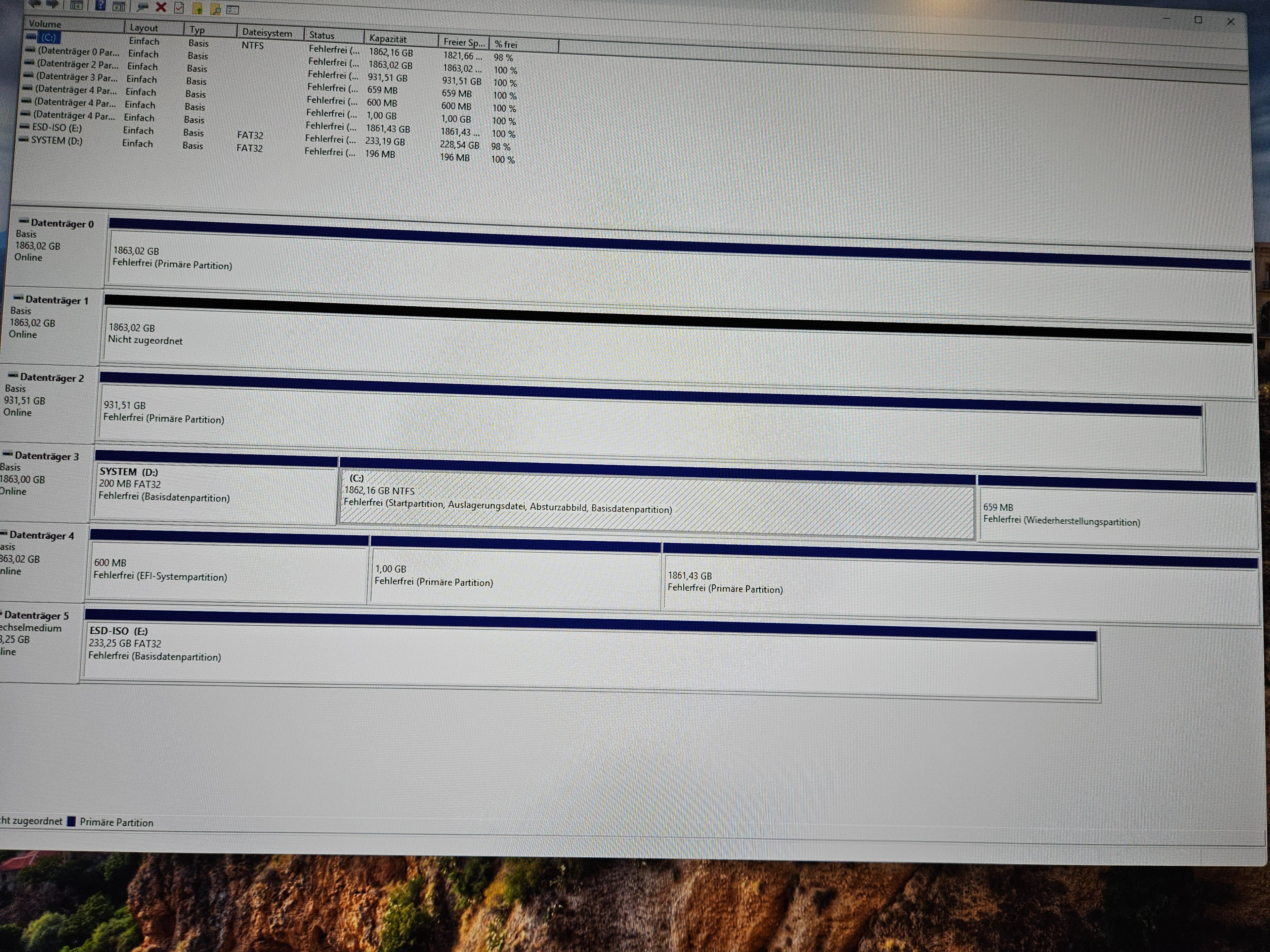

Das hat leider alles nicht funktioniert.
Ich hab jetzt zwar eine EFI partition auf der Windows SSD, die ist aber leer und der Bootloader wurde schon wieder auf die Bazzite SSD geschrieben!!
Jetzt lösche ich alles nochmal zum fünften mal....
Volume Z schrieb:
Aber wenn Du eine vorhandene EFI-Systempartition auf primär herabstufst, wird automatisch eine neue erstellt.
wie meinst du das?

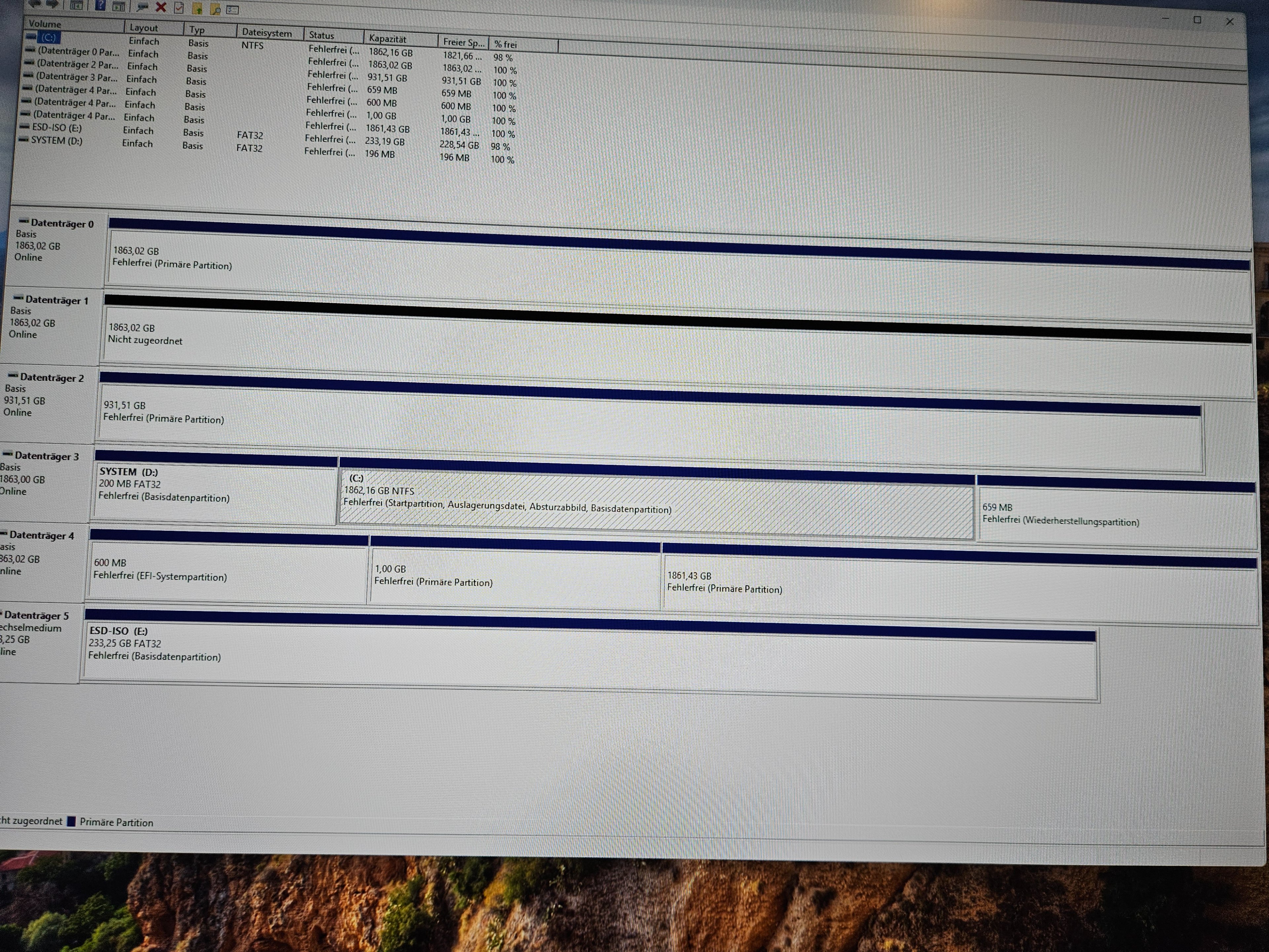

Datenträger 3 ist die Windows SSD
Datenträger 4 ist die Bazzite SSD

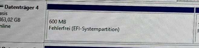

Diese Partition muss zur Basisdatenpartition werden. Führe aus
diskpart
select disk 4
select partition 1
set id=ebd0a0a2-b9e5-4433-87c0-68b6b72699c7
Im Setup alle Partitionen auf DT 3 wieder löschen, keine eigenhändige Partitionserstellung vornehmen.
