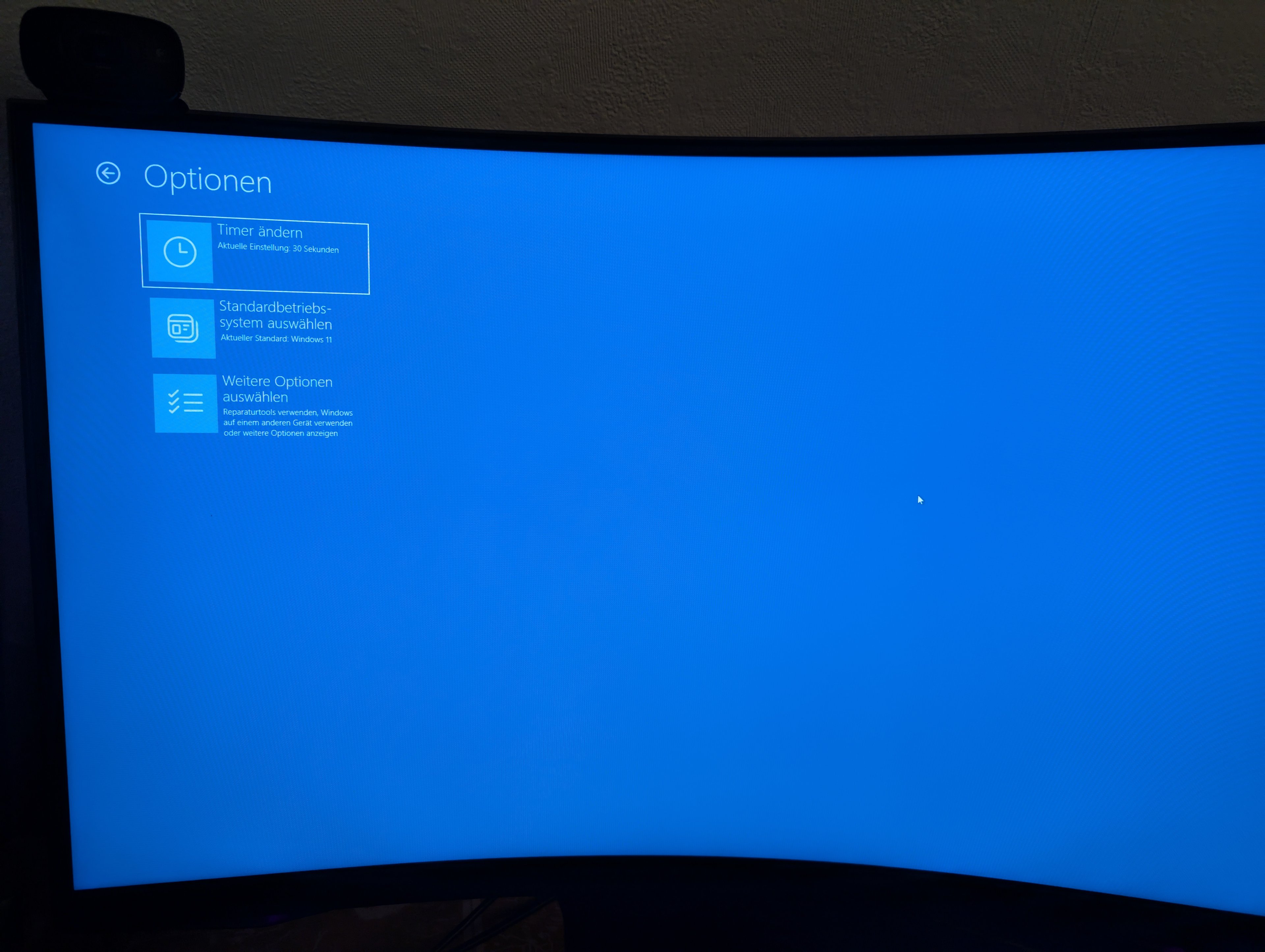

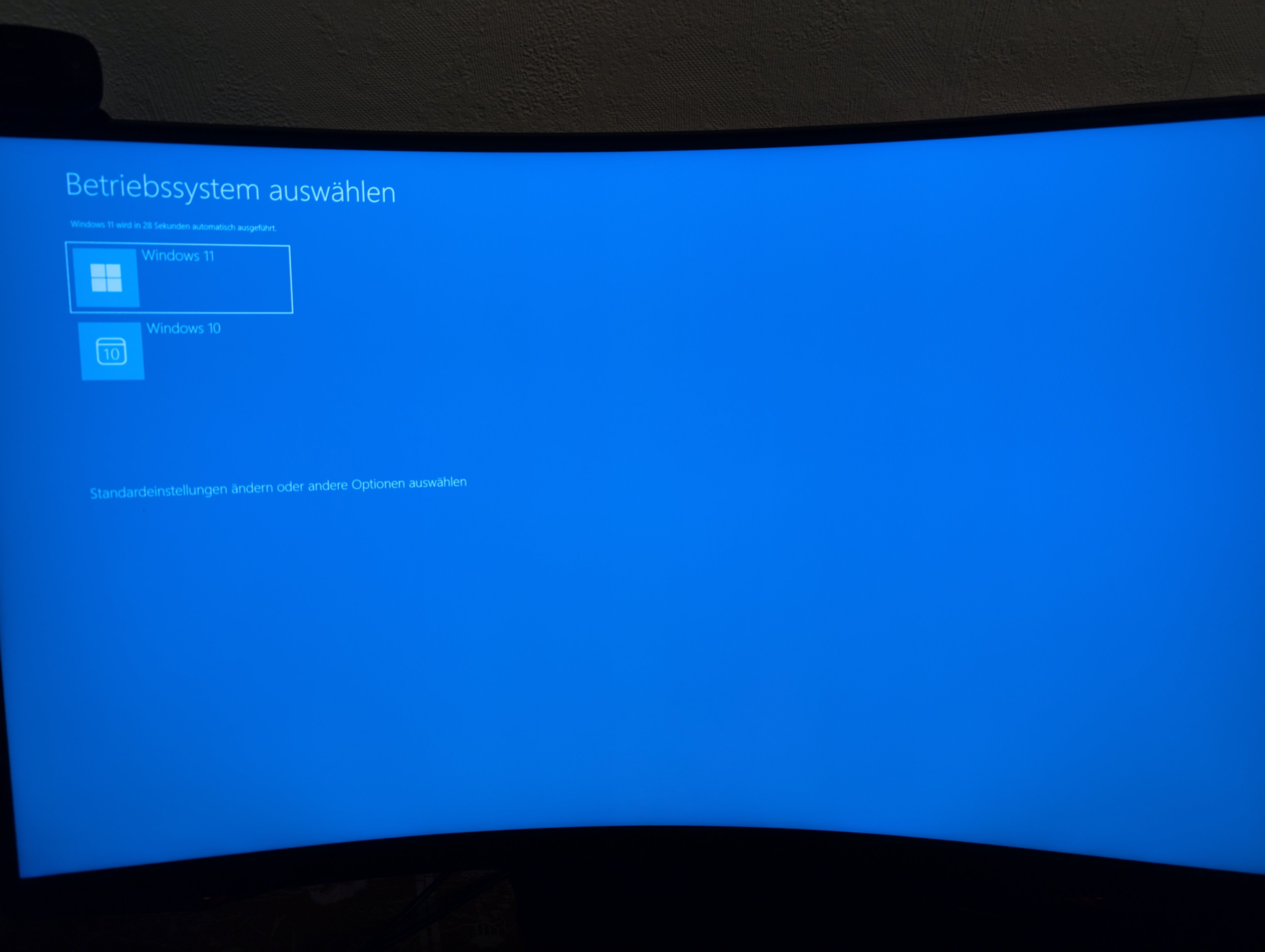

Im bios hat er aber dann meine M.2 nicht mehr erkannt nachdem ich die Partition vom alten Windows bei der Installation gelöscht habe. Was mir angezeigt wird ist meine ältere Samsung 850 SSD, wo wohl ein bootloader drauf ist von dem ich nichts wusste. Auf jeden Fall startet der PC also in eben diesen, bietet mir Fehlerbehebung zur Reperatur an und mit einem anderen Betriebssystem zu starten. Zur Auswahl stehen win10 und 11, wobei 10 eigentlich gar nicht vorhanden ist und 11 wunderbar auf der M.2 installiert ist und auch bootet sobald ich durch diesen Prozess durch bin. Das Problem, ich muss halt da durch. Genauso wie mir übel aufstößt dass die Festplatte auf der ich Windows neu installiert habe nicht im Boot menü angezeigt wird.

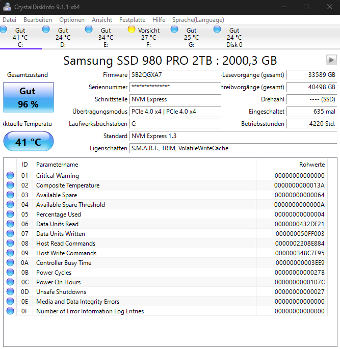

Nun denn, ich bin endlich zu Hause und hab beim hochfahren direkt ein paar Screenshots gemacht.
Auch eben noch mal von CrystalDisk, welche mir C: als gesund anzeigt.
D: ist die 860 auf der eigentlich kein Windows drauf sein sollte, aber anscheinend ein Bootloader. Den hab ich auch eben mal als "Screenshot" festgehalten.

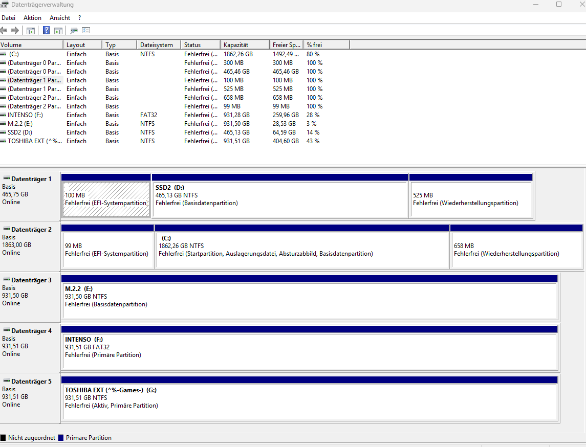

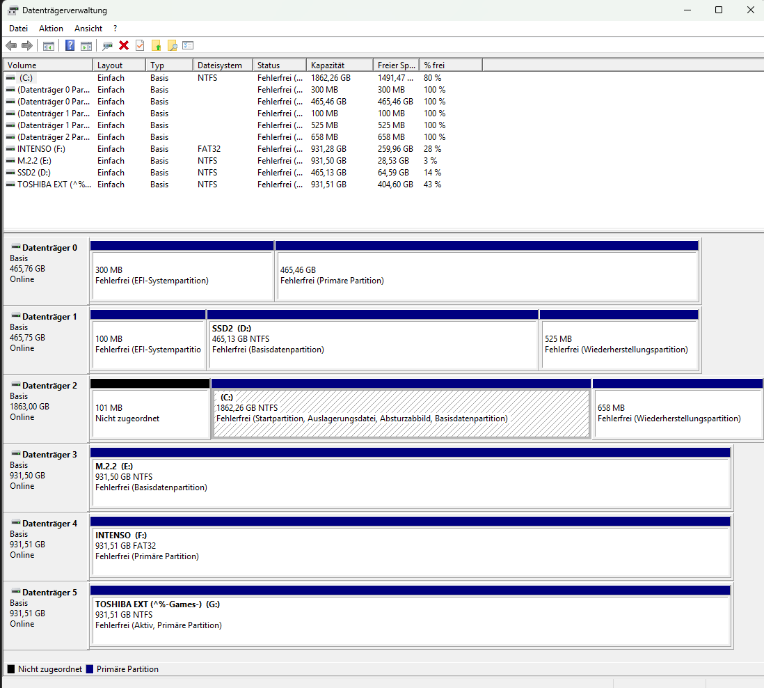

Volume Z schrieb:
Weia zeig doch mal die Datenträgerverwaltung.
Ehm, ja. Schreit still nach Hilfe glaube ich. Screenshot im Anhang.

Null Problemo. Erstelle eine FAT32-formatierte Partition auf Datenträger 2. Gib ihr den Buchstaben Y. Führe
bcdboot C:\Windows /s Y:
aus. Konvertiere die Partition in EFI mit
diskpart
select disk 2
select partition 1
set id=c12a7328-f81f-11d2-ba4b-00a0c93ec93b
Reaktionen: Miyatoro

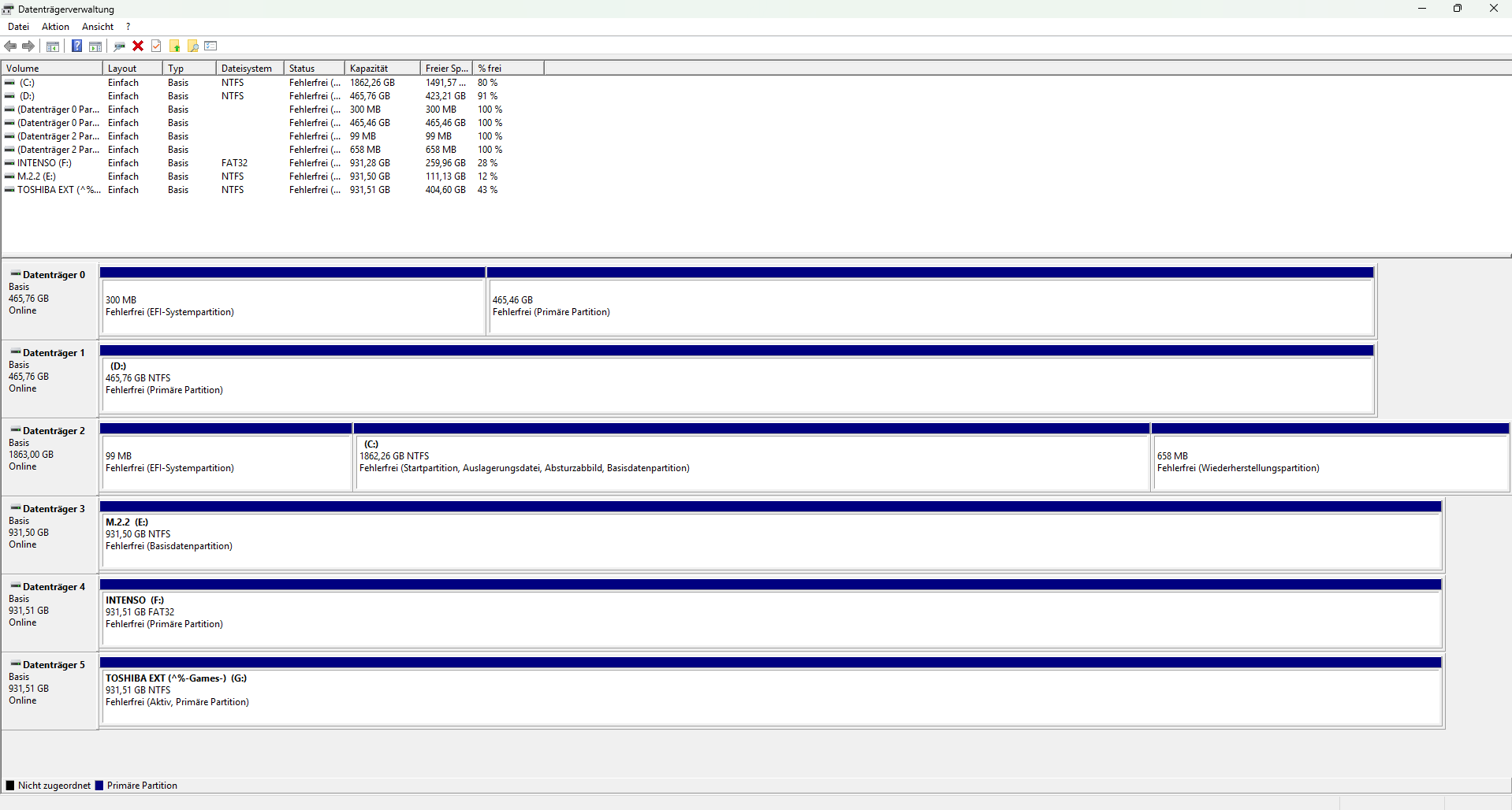

@Volume Z Klingt soweit gut, das macht dann was im Endeffekt?
Bei "set id=c12a7328-f81f-11d2-ba4b-00a0c93ec93b" zeigt es an:
Fehler beim Dienst für virtuelle Datenträger:
Dieser Vorgang wird auf MSR-Partitionen nicht unterstützt.
@Volume Z
Das ausgewählte Volume oder die ausgewählte Partition wird verwendet.
Verwenden Sie den Parameter OVERRIDE, um den Vorgang fortzusetzen.
Also Ovverride oder platzt dann meine Festplatte? xD
Mal im ernst, was passiert wenn ich das mache ganz grob gesagt?
Erfolgreich. So siehts jetzt aus, sieht gesünder aus. Sollte ich dann die EFI-Systempartition auf D: löschen weil da eigentlich eh kein Windows drauf ist?

Also das ist so: Wenn Windows 11 jetzt ohne Abfrage startet, wird direkt von Datenträger 2 gestartet. Im neuen Bootmanager gibt es keinen Windows-10-Eintrag. In dem Fall kannst Du die andere EFI-Systempartition löschen. Im Augenblick wäre es noch nicht möglich, da die Partition gerade jetzt in Verwendung ist.
Achso weil Windows jetzt in dem Moment, also beim letzten Start über eben diese gestartet wurde? Ok, muss ich dann mal schauen wie ich die lösche. Oder ich Sichere die Daten und formatier das ding ganz, ist ja kein OS drauf.

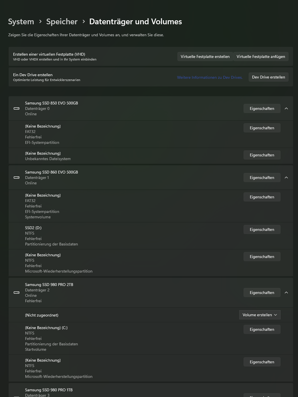

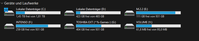

Ich sehe immer noch Laufwerk (Y:), wie kriege ich das weg? Sollte ja eigentlich gar nicht mehr da sein
