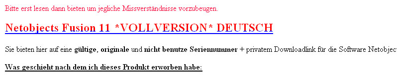

An der Verkabelung hab ich noch nichts gemacht bzw. probiert... Was mir auch noch aufgefallen ist das die Farbdarstellung zeitweise bissel komisch ist..., siehe Dateianhang...
Zeitweise sind manche Buchstaben farblich unterlegt bzw. Buchstaben sind zweifarbig... o.ä.
