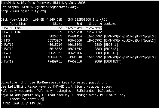

Dann probierten wir testdisk auf MAC (deeper search) und nach ca 14h gab es dieses Ergebnis (s.Bilder...ähm hatte sie eigentlich hochgeladen -
wo sind sie hin?).

Hallo Mueli, danke für die Antwort.
Ich hatte mir die Anleitung von Fiona durchgelesen und schon Testdisk mit 'deeper search'
laufen lassen.
Mein aktuelles Ergebnis sieht aber etwas anders aus, was mich als Vollhonk in Sachen Datenrettung
nicht wirklich sicherer macht.
Ich probier noch mal, ein Bild dranzuhängen (es wird zumindest in der Vorschau
angezeigt - wie gestern auch - beim online stellen ists plötzlich weg)...

Deine Festplattengeometrie wird nach Apple Partition Map angezeigt.
Hast du ein Intel oder Power Mac.
War die Partition Intel, dann mache eine Diagnose unter Windows mit Partition table Type Intel.
Teile mal mit, ob die Festplatte Intel oder Power PC partitioniert war?

Deine Partitionen werden typisch für Apple MAC (Power PC) angezeigt.
Daher kommen auch typische HFS-Partitionen anhand von Überbleibseln (magic values) zutage.
Hattest du für dein Intel Mac auch EFI-GPT ausgewählt gehabt oder nur Intel Partitionstabelle?
Intel-Partitionen haben eine andere Struktur.
Teste es mal unter Windows.
Viele Grüße
Fiona

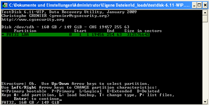

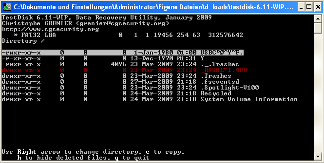

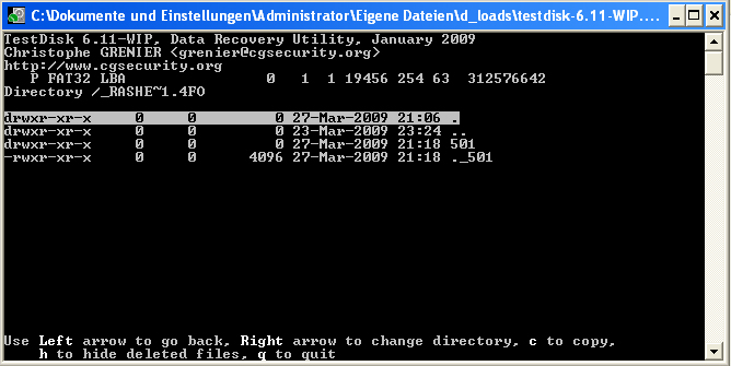

so. ich hab jetzt unter win den quicksearch machen lassen.
bild01: ergebnis nach quicksearch
02: liste nach quicksearch-ergebnis ('p')
03: nach dem markieren der roten zeile, dann rechte pfeiltaste..
ich hab nirgendwo die Tiefsee-Suche entdeckt. Hab ich was falsch gemacht,
oder reichen die Ergebnisse schon zum Schreiben?
hab mich noch nicht getraut..
viele grüße
bob
