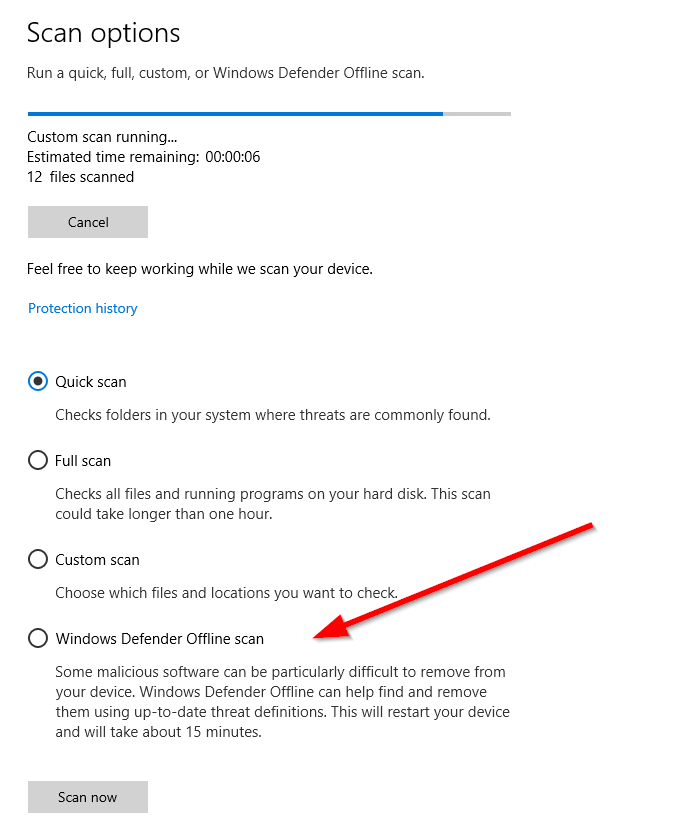

Er meint bestimmt das hier.

@schiz0 Genau das
Edit: Habe wohl bisher die Oflline Scan Funktion übersehen.

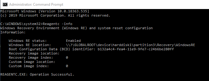

Dann gibts vielleicht aus anderen Gründen keine aktive Wiederherstellungsfunktion. Ob es eine aktive Wiederherstellungsfunktion gibt, das verrät Dir der Befehl: Reagentc -info, der in einer Eingabeaufforderung mit Adminrechten ausgeführt werden muss. Gleich die erste Zeile sagt ob WinRE aktiviert ist und in der zweiten Zeile wird die zugehörige Wiederherstellungspartition genannt.
Bitte prüfen ob auch auf eine vorhandene Partition verwiesen wird. Es ist auf UEFI Systemen zu beachten, dass die Partitionsnummer wegen der nur mit Diskpart und Fremdtools sichtbaren MSR Partition um eine Stelle verschoben sein kann.
Reaktionen: Hayda Ministral
Wenn ich den Befehl Reagentc -info als Administrator ausführe passiert leider auch nichts.

Über CMD bekomme ich das hier:
Einschalten lässt es sich auch nicht:

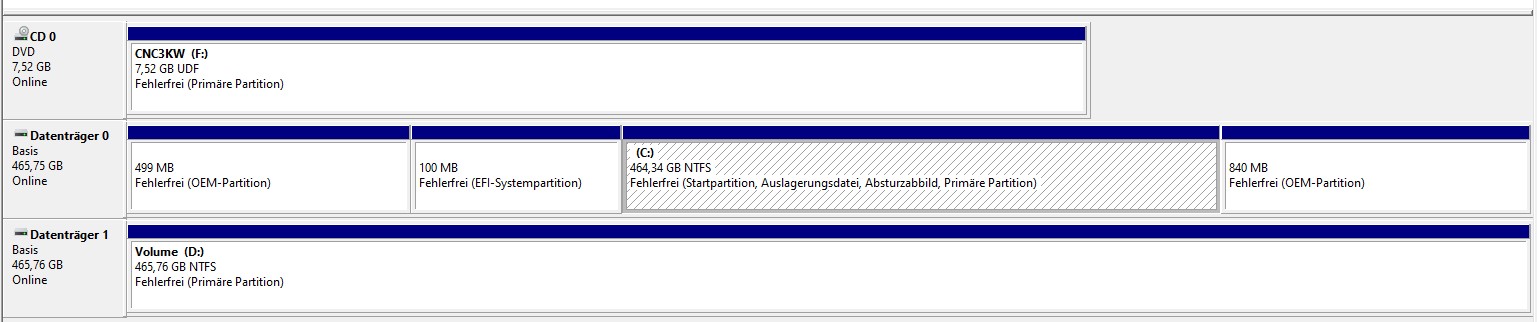

Passen die Partitionen eigentlich so?
@Gürteltier
Die Partitionen sind bei mir auch vorhanden nur etwas kleiner (obwohl meine SSD größer ist).
Im Netz konnten anderer User die Wiederherstellungskonsole aktivieren, indem Sie als Option noch das Logfile übergeben haben:
"reagentc /enable /logpath C:\Reagentc.log"
Ansonsten findest du vielleicht im Eventlog unter "Microsoft\Windows\Windows Defender\Operational" (alternativ: "C:\Windows\Windows Defender Offline\Support")einen Hinweis, warum es nicht geht?
