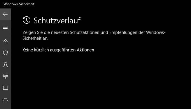

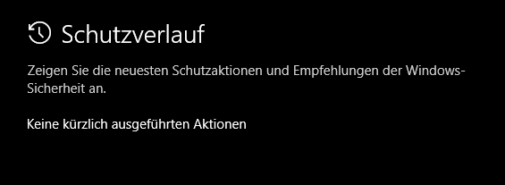

Hallo zusammen.
Ich nutze seit längerer Zeit den Windows Defender unter Windows 10 deutsch 21H1. Alle Updates geladen. Nun hatte der Defendre bei einem fullscan Bedrohungen gefunden. Im Verzeichnis c:\ProgramData\.... wurden auch Daten bei Deefender in Qarantäne verschoben.
Der Schutzverlauf zeigt jedoch nichts an.
Nun zeigt ir der Defender im Bereich "App & Browsersteuerung" potentiell unterwünschte Apps an. Aber - Shcutzverlauf ist leer.
Warum wird dort nicht angezeigt? Wie kann ich die Anzeige wieder herstellen?
Danke. Thorsten.

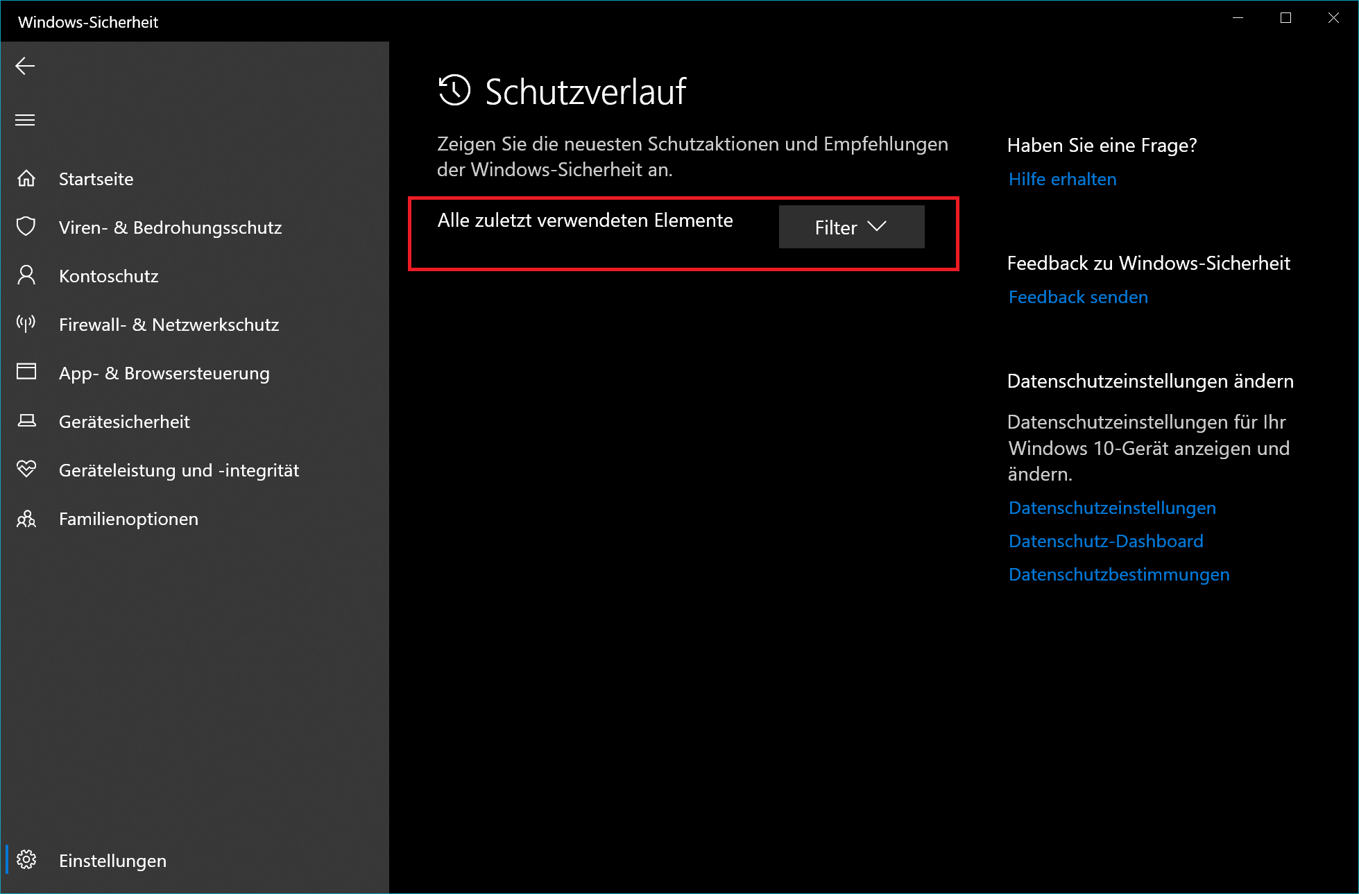

Evtl. Filter im Schutzverlauf aktiviert?
thorbaro schrieb:
Ich finde hierzu keine Einstellungen für Filterkriterien.
Hier:
OK. Offensichtlich kannst du keine Filter setzen, da tatsächlich keine Einträge vorhanden sind.
