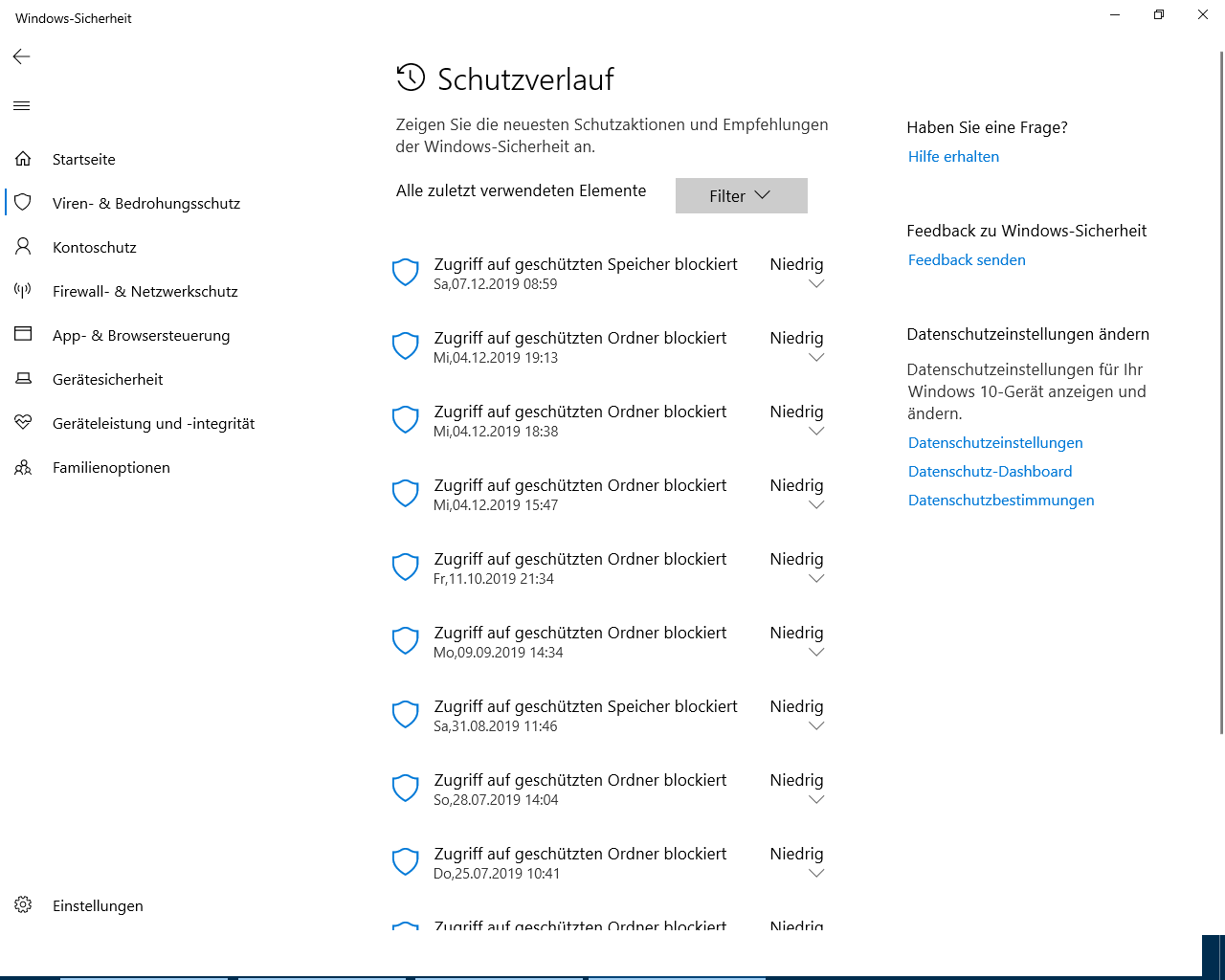

Möchte gerne auf meinem Rechner (W10/Version1909-18363.628) im Defender den Schutzverlauf der Übersichtlichkeit halber löschen.
Alle Tipps aus dem Netz (u.a. Deskmodder) über Powershell oder den Eintrag unter C:\ProgramData\Microsoft\Windows Defender\Scans\History\Service löschen funktionieren nicht.
Sprich, trotz korrekter Eingabe z.b. in Powershell erscheinen weiterhin die Einträge im Schutzverlauf.(siehe Photo)
Die Einträge fressen zwar kein Brot, möchte sie aber trotzdem loswwerden. Was kann ich noch tun..?

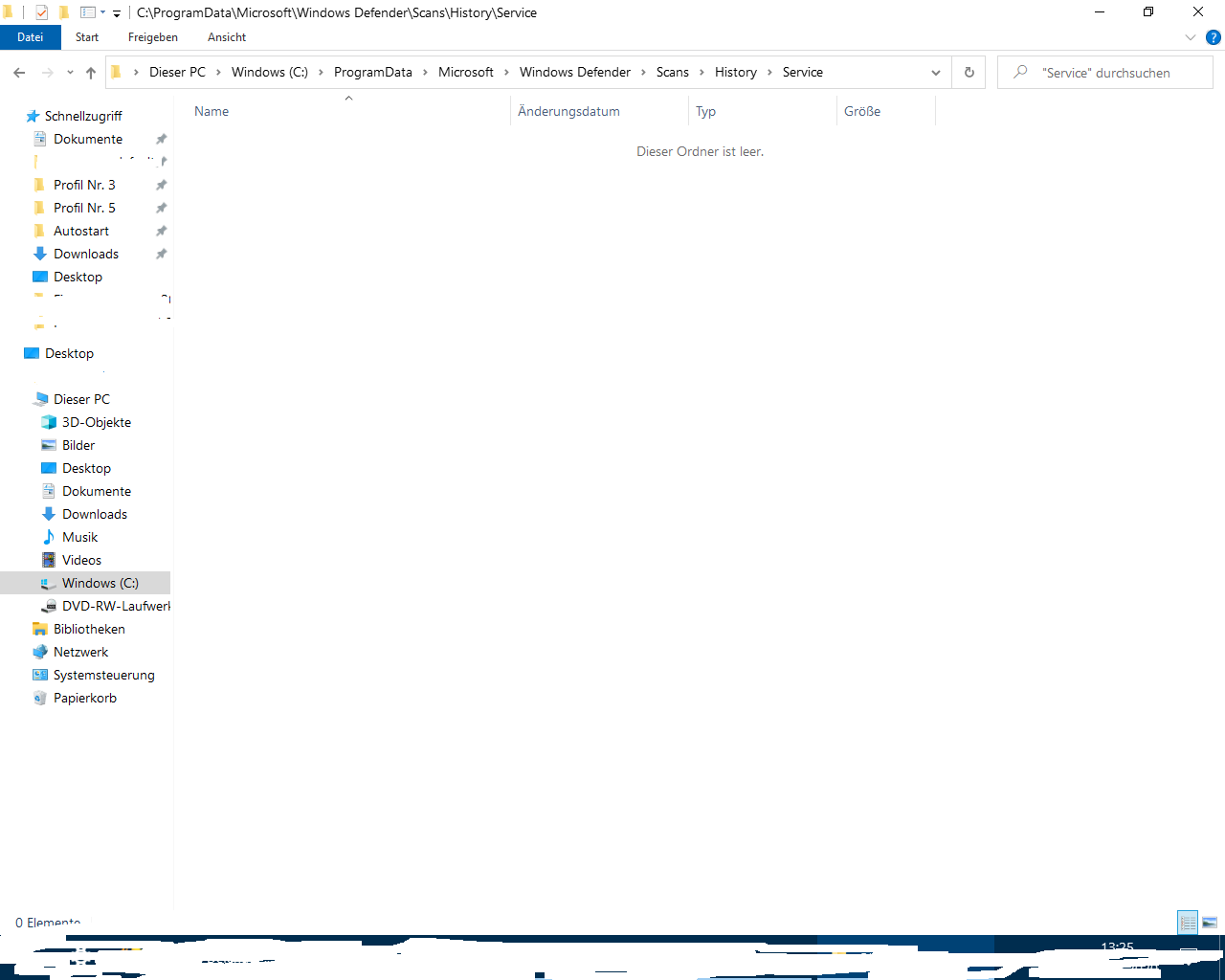

Wenn der Ordner wie im Bild komplett leer ist, fehlt ein Neustart des Windows Defenders.
Nach einem Neustart entsteht im Normalfall sofort eine Datei mit dem Namen "unknown.log".

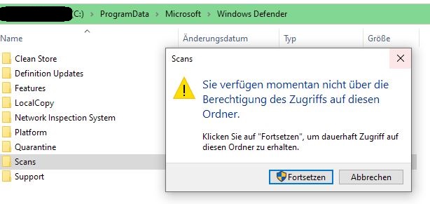

Ich komme nur bis C:\ProgramData\Microsoft\Windows Defender
Klicke ich auf Scan oder füge den kompletten Pfad ein, kommt die fehlende Berechtigung, siehe Screenshot. (Ich will da halt nichts unnötig verdrehen.)
Reaktionen: areiland
@Wilhelm14
Kannst Du ruhig bestätigen, da geht nichts kaputt.

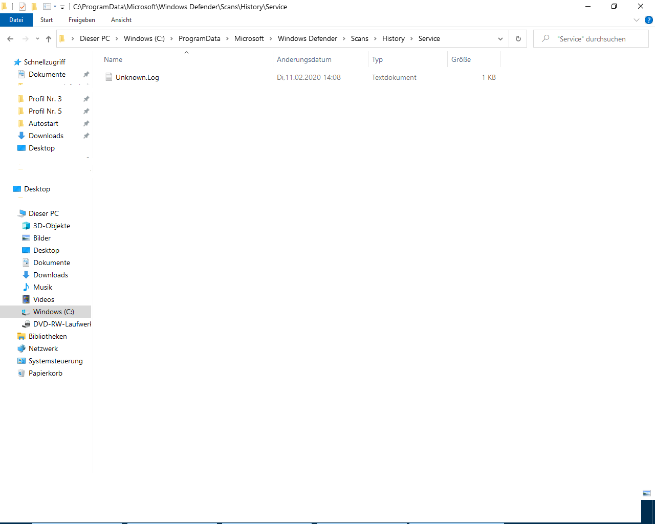

Hab noch mal den Rechner neu gestartet, dann kommt im Pfad C:\ProgramData\Microsoft\Windows Defender\Scans\History\Service die Datei "unknown.log" (siehe Photo)
Schutzverlauf natürlich weiterhin voll aufgeführt...verstehe ich einfach nicht.

Um zum Thema zu kommen: Solche Meldungen, wie auf deinem Pic in #1, lassen sich auf diese Art nicht entfernen.
Diese Einträge werden nämlich in der "mpenginedb.db" festgehalten.

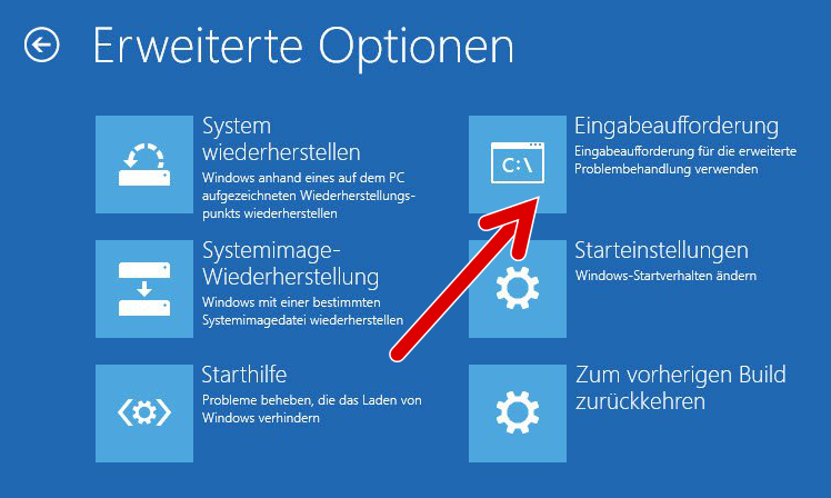

Starte die Eingabeaufforderung über den abgesicherten Modus.
In der Eingabeaufforferung folgenden Befehl eingeben:
del "C:\ProgramData\Microsoft\Windows Defender\Scans\mpenginedb.db"
Beim nächsten Start wird diese neu generiert. Wie üblich, erfolgen solche Eingriffe auf eigene Gefahr.
