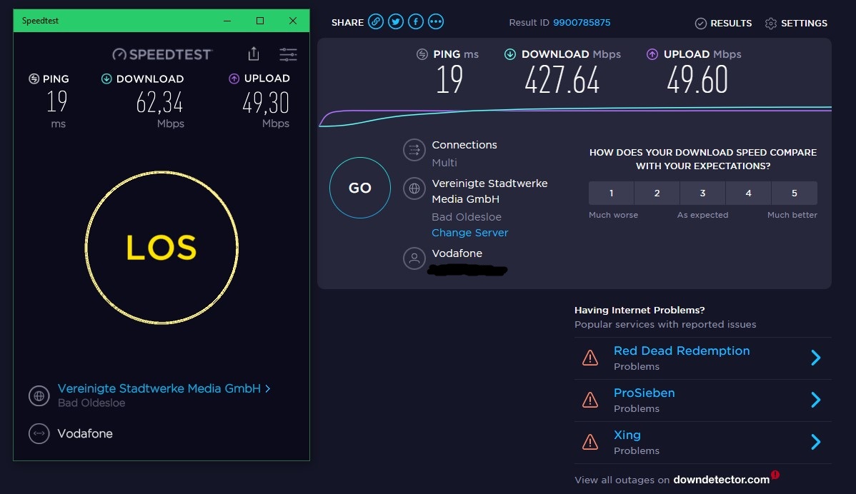

Es begann Montag. Ich habe über Firefox auf Youtube ein Video geschaut. Dies blieb auf einmal stehn. Da alles andere weiterhin ging, habe ich den Tab mit dem Video aktualisiert. Da das ein 4K Video war, hat er diesmal länger geladen als sonst.
Darauf hin hab ich die Speedtest.net App gestartet. Da hatte ich dann anstelle der sonst 400+ Mbit/s nur noch zwischen 50 - 60 Mbit/s.
Ich dachte mir erstmal nichts dabei. Vodafone hat ja generell mal Störungen.
Gestern hatte ich dann das Problem weiterhin. Also habe ich mal den Router komplett neu gestartet. Ohne Erfolg. Das komische was mir gestern Abend aufgefallen ist, das bei Steam der Download eines Spiels im Fullspeed erfolgte. Beim JDownloader dann mal mit Uploaded Acc was testweise geladen. Da waren es dann zwischen 120 - 200 Mbit/s.
Heute habe ich dann mal mit mein Handy im WLAN getestet. Da kam ich bei der Vodafone eigenen Speedtest App auf über 300 Mbit/s. Und der Speedtest.net App auf dem Handy war auch alles in Ordnung.
Dann wieder am PC habe ich mal Speedtest.net über den Browser laufen lassen. Da hatte ich komischerweise Fullspeed.
Auf dem Bild hab ich mal die Resultate von App und Browser nebeneinander gestellt.

Als es auf dem Handy mit full speed funktionierte, war das auch auf dem PC der Fall?
Unterschiedliche Speedtests kannst du nicht einfach vergleichen, halte dich mal an den von Vodafone.
Für mich klingt das eher nach den üblichen, lastabhängigen, Geschwindigkeitsschwankungen.
Betrifft das nur einzelne Webseiten oder Dienste?
Was ist wenn zeitgleich die gleiche Webseite/Dienst von einem anderen Gerät (PC, Tablet usw.) probiert wird. Stockt es da auch?
ggf. liegt es nämlich doch am Provider. Wenn da ein Peering überlastet ist, dann kann das auch nur einen Teil der Webseiten betreffen und alles andere läuft gut.
