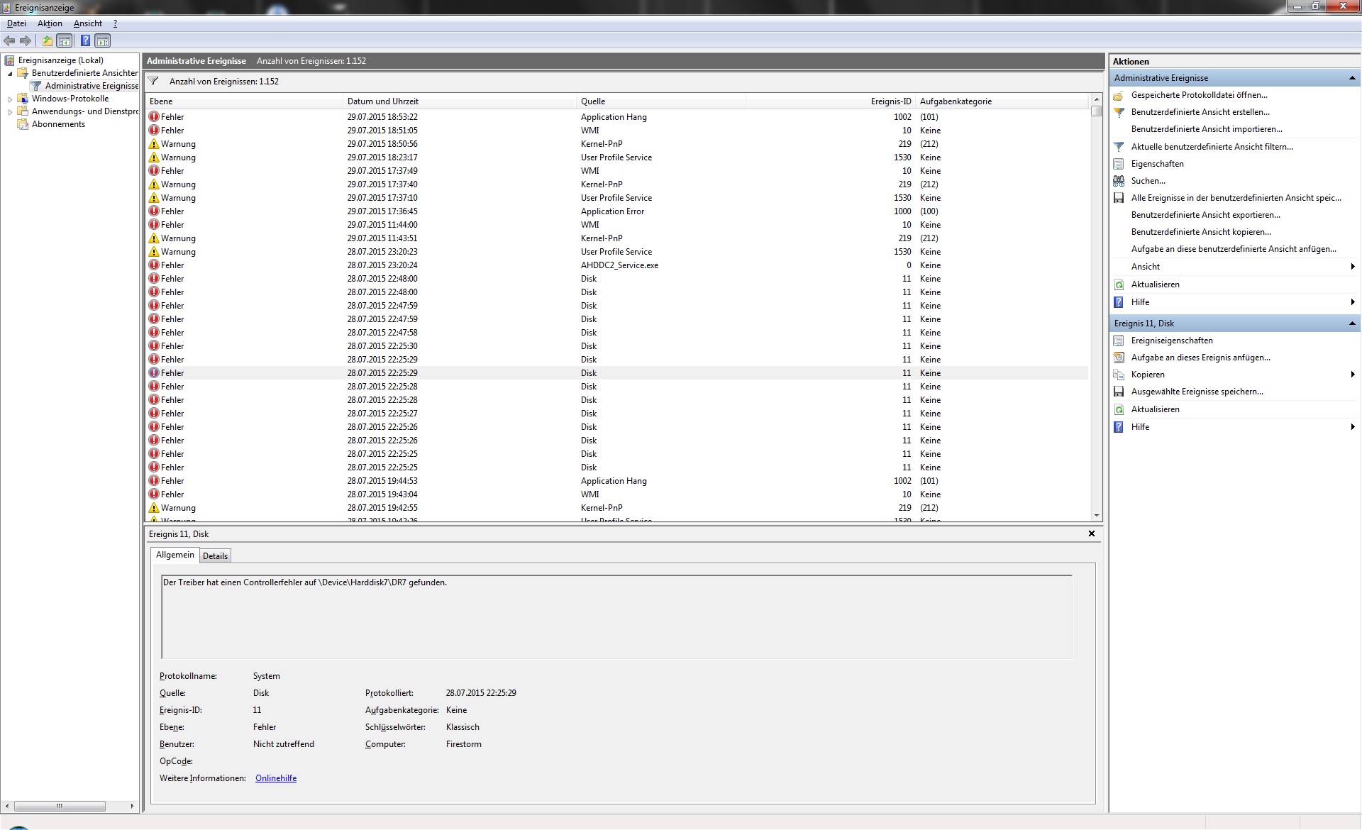

du meinst das mit den protokollen ? oha fehler fehler fehler oO
jepp. disk fehler: meist kaputtes sata kabel (wenn die hdd neu ist)

was steht denn im protokoll bei den disk fehlern dabei?
so kabel sind neu ( das mit den löschen ist immernoch da abstürze muss ich abwarten man kann sie nicht erzwingen )
steht bei allen disk fehlern
alleine jetzt beim hochfahrne 3 neue fehler ( die obersten )

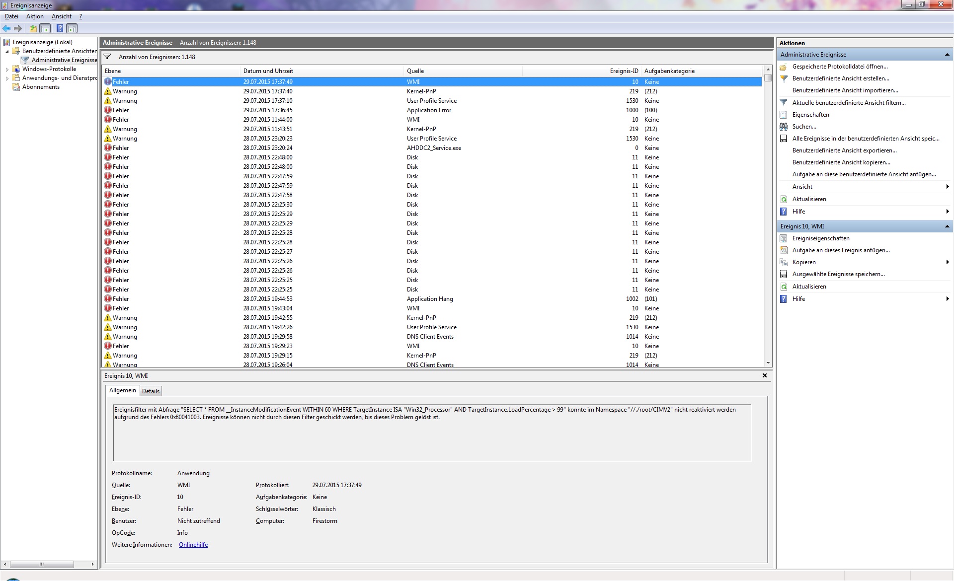

die ersten wo ich versucht hatte von der msi seite und die wo ich derzeit drauf habe von cb
