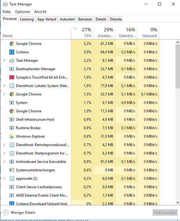

öffne mal den Taskmanager und screen mal die Prozesse weil die Glaskugel kann nicht so einfach alles für dich vorraus sehen, aber deine Treiber sind soweit alle installiert? Hast du was herunter geladen und installiert gehabt was zusätzliche AD-ware mit installiert? Lad dir mal ADWcleaner herunter und lass mal einen scan durchlaufen danach einfach Löschen klicken.
Das tool hat mir leider nichts gebracht.
