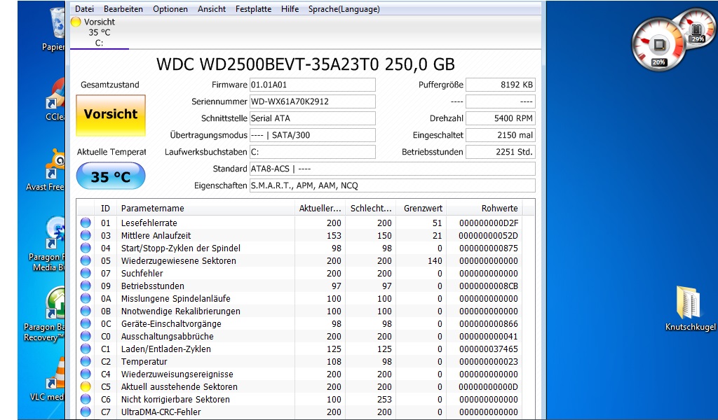

Mach einen Screen mittels CristalDiskInfo um die Werte der Platte anzuzeigen, die portable Edition reicht, mach das Fenster aber so gross das man alle Werte sieht.

Also Memtest ist bis jetzt ohne Error durchgelaufen. ChristalDisk spuckt mir folgendes aus :
Falls unten eventuell noch ein Punkt fehlen sollte sehe ich ihn leider nicht da das fenster immer wieder so springt dass punkt 7 der letzte ist den ich sehe
Das sieht ja schon mal nicht so gut aus, sonst würde ja nicht "Vorsicht" da stehen. Also ich würde die Daten alle sichern (Image erstellen), eine andere einbauen und die Sicherung zurückspielen. Kostet aber eine neue Platte wenn Du keine andere hast.
Du kannst auch versuchen Daten zu sichern und anschliessend die Platte komplett zu formatieren, danach die Daten zurückspielen. Aber ich würde einer Datenplatte mit "Vorsicht" nicht mehr als Systemplatte nutzen wollen. Aber das entscheidest Du selbst, evtl ist ja noch Garantie drauf.

Also auf die Platte würd ich nichtmal mehr unwichtige Daten tun ... da sind von 200 Ersatzsektoren bereits 140 verwendet worden weil defekte erkannt wurden. Wenn die restlichen 60 in den nächsten Tagen auch noch aufgebraucht werden ist danach eh Sense.
Neue Platte/SSD und da dann neu installieren.
