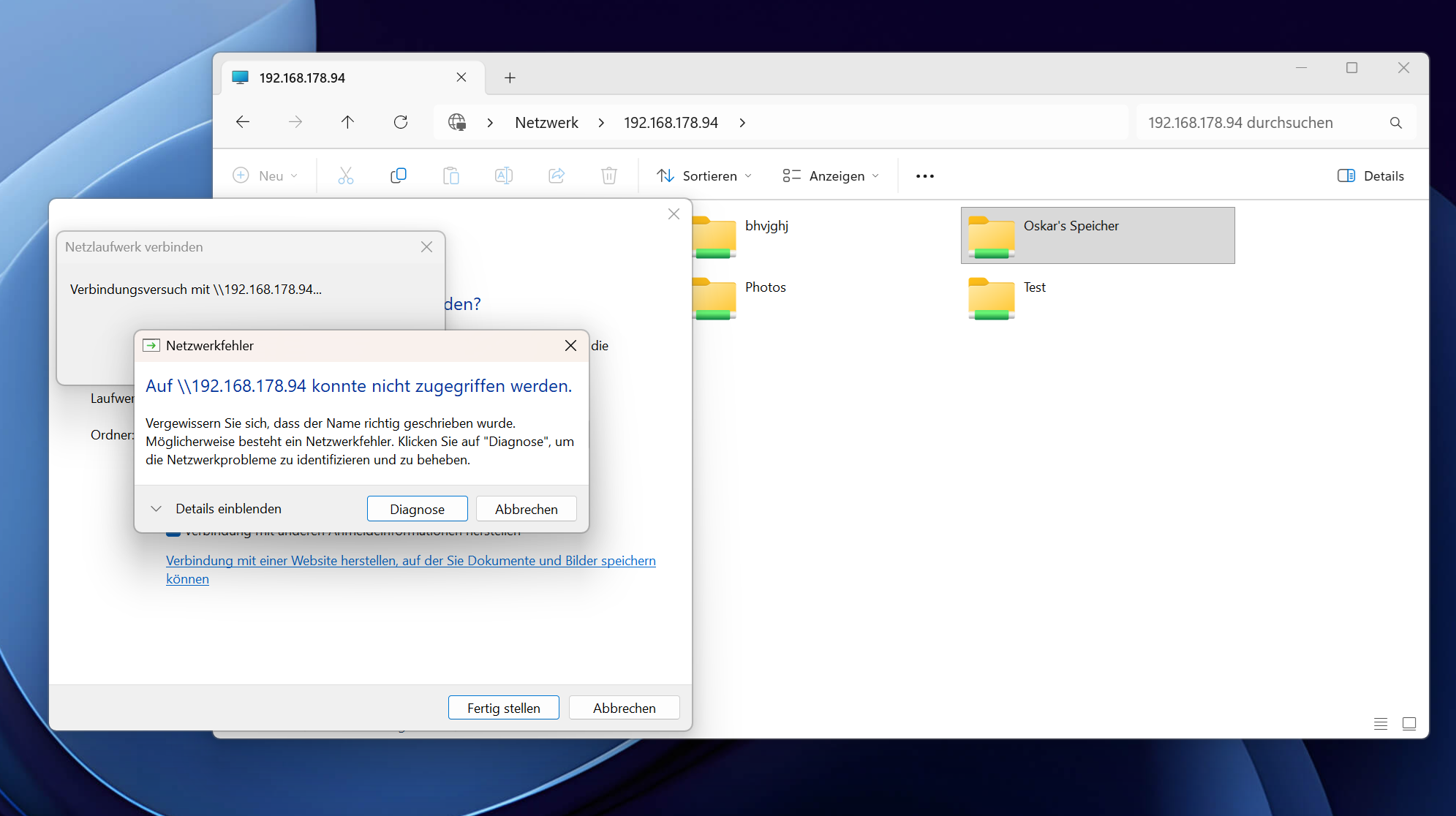

wenn ich ein netzlaufwerk hinzufügen will klapptt es einfach nicht. ich werde sogar nach dem passwort gefragt. aber dann kommt eine fehlermeldung

Dann zeig die Fehler.
Falcher Nutzer, keine Zugriffsberechtigung, Geraet nicht gefunden?
Die Anleitungen von uGreen sind eigentlich sehr verstaendlich.

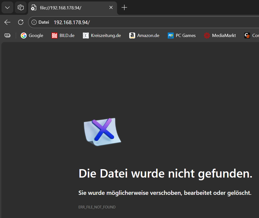

@Fleischklopfer
Versuche nicht alles zu verwechseln!
Hier hast Du einen Browser genommen und versucht eine Datei aufzurufen. Der / waere fuer http://192.168.178.94 richtig aber nicht fuer File. Da ist es umgedreht.
Wenn Du die Verzeichnisroot Deines NAS aufruefen willst, musst Du im Dateiexplorer mit \\192.168.178.94 tun.
Wenn Du am Ende immer Fehler bekommst wegen Zugriffsrechte.
Leg wie schon mehrfach erwaehnt auf dem NAS einen Nutzer an welcher genauso heisst wie auf dem PC. Und verwende auch das gleiche Passwort. Vorausgesetzt Du verwendest am PC lokale Konten.
Ich kann mir eigentlich nicht wirklich vorstellen das uGreen per default Freigaben erzeugt die fuer jeden beliebigen frei gegeben sind. Das waere fuer mich der absolute Fail.

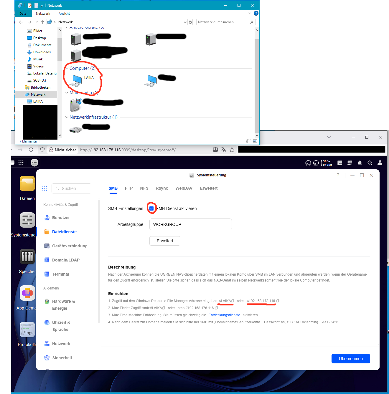

In meinem Ugreen NAS musste ich nur denSMB-Dient aktivieren, damit dieser dann über "Netzwerk" gefunden werden konnte. Gegebenenfalls ist das automatische Finden zeitverzögert. Alternativ lässt sich direkt auf den NAS verbinden (wurde bereits im Thread angesprochen: Bei mir anstatt im Firefox die URL http://192.168.178116 aufzurufen, im Explorer \\192.168.178.116 aufrufen. User und Passwort sind (per Default, anfangs) die selben wie beim Login auf die Weboberfläche.
Hatte zuvor einen NAS von QNAP und "gefühlt" wurde dieser schnelle von Windows gefunden bzw. ging der Aufbau der Verbindung flotter vonstatten. Keinen Unterschied bemerke ich hingegen beim zugruZugriff von einem Linux-System: Kein Unterschied beim Zugriff auf QNAP oder UGRENN, jedoch beide schneller als von einem Windows-System.
danke für deine antwort. in der tat sieht es so aus das da wirklich eine zeitverzögerung besteht... deshalb wäre ich fast verzweifelt :D

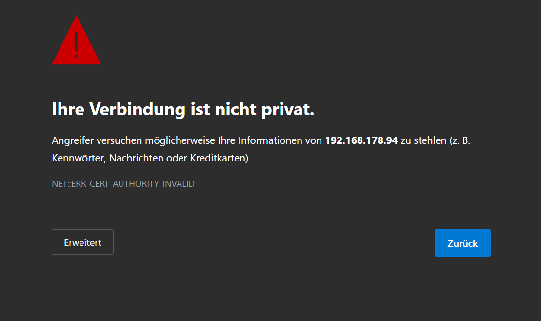

Das kommt wenn ich über den browser auf das NAS zugreifen will. was muss ich einstellen ? sorry aber bin anfänger.
