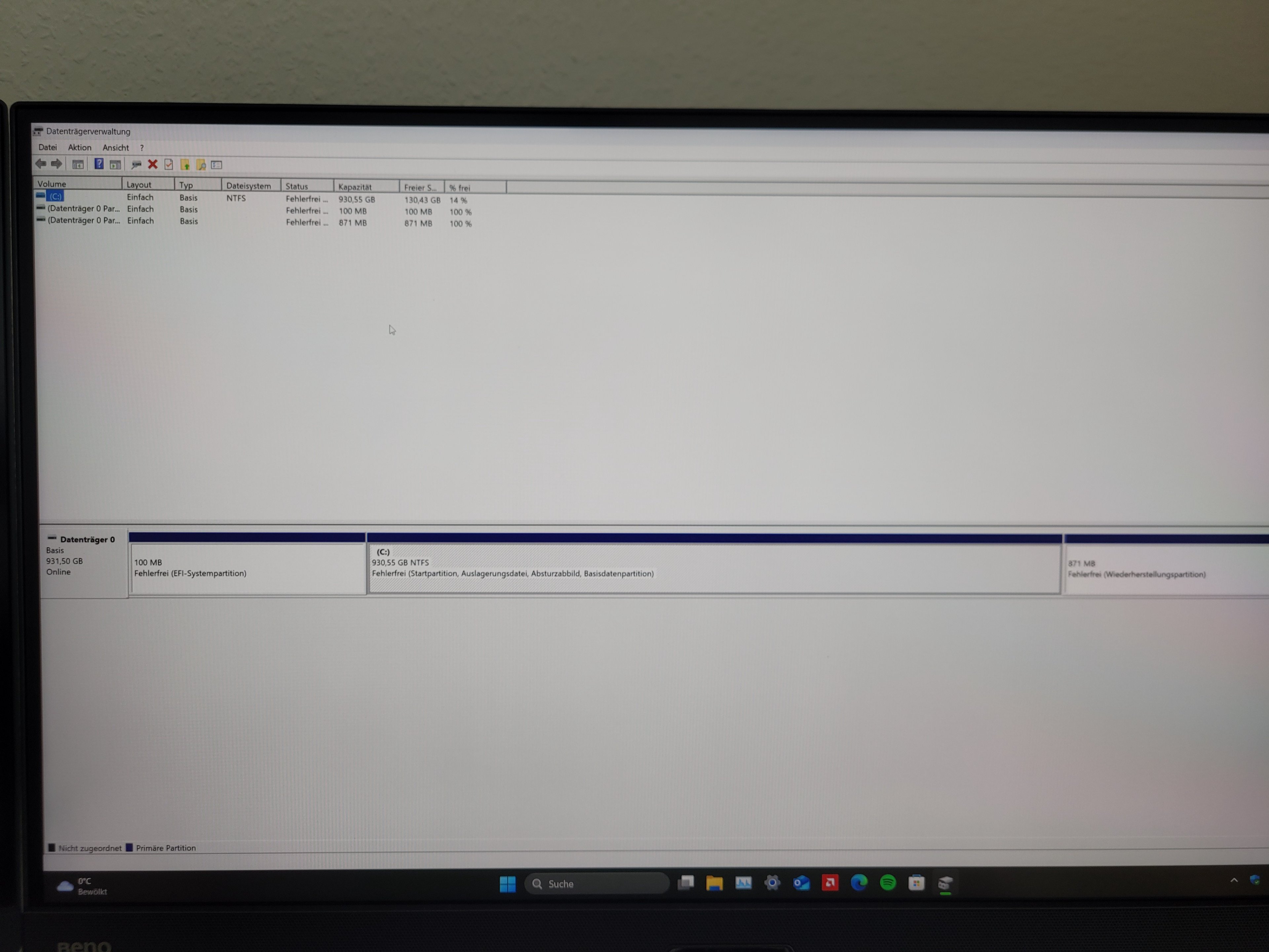

Wieviele SSD und oder Partitionen hast du in deinem PC?
Zeig mal einen Screenshot der Datenträgerverwaltung.
Hier nochmal der screenshot.
Eigentlich nur die standard Partitionen.
