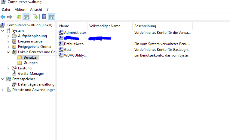

Ansonsten bitte einmal Windows Taste + R drücken und compmgmt.msc eingeben. Enter und unter "Lokale Benutzer und Gruppen" den Ordner Benutzer anklichen. Davon bitte einen Screenshot machen, deinen Benutzername ggf zensieren udn Screenshot hier posten.

sry hatte zu schnell auf antworten geklickt, nun steht da mehr da
ok, das sieht soweit gut aus
dann folgendes:
erzeuge in den Benutzern einen neuen lokalen User mit einen Namen und Passwort deiner Wahl, melde dich mit deinen aktuellen User ab (nicht Benutzer wechseln) und melde dich mit den neu erzeugten User an.
mit diesem dann einmal neu starten, wieder mit dem neuen User anmelden und dann herunterfahren. Tritt hier jetzt das Problem nicht auf, dann mache die ganze Prozedur umgedreht. Sprich melde dich ab und melde dich mit deinen normalen User an. Neustarten und dann versuchen herunterzufahren. Wenn du Glück hast, hat dies einen Knoten bei der Benutzerkontensteuerung gelöst.
Wenn das Problem ebenfalls bei dem neuen User auftritt, kannst du noch versuchen in einer administrativen Komandokonsole "sfc /scannow" zu machen. Ansonsten wird wohl nur eine Reinstallation dein Problem beheben.
Wenn das Problem bei den neuen User nicht auftritt aber bei deinen bestehenden User vorhanden bleibt, hat dein Userprofil leider Schaden genommen. Du musst dann zwar keine Reinstallation machen, aber du brauchst ein neues lokales Bentzerprofil und muss die Daten von dem anderen entsprechende übernehmen.

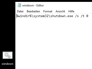

es ist so wie sebbi gesriben hat ich habe die bat. erstelt das ich meine Rechner herunterfahren kann ich hätte es aber gern wieder normahl also ich klikke einfach auf herunterfahren und der PC macht das dann auch leider hatte die Forchläge mit neune Benutzer nicht fünkzionirt . "Herunterfahren" die Umschalt-Taste gedrückt. hat funktionirt aber wie bekomme ich es eingestelt das es wieder normahl geht danke an alle die bisjetzt geantwortet haben da meine Txtste nicht leicht zu lesen sind wegen einer legasthenie da hilft auch nicht immer Autokorektur. also danke für freundliche und hilfreiche antworten antwortenFret52 schrieb:Anhang anzeigen 1164033Ich habe mir jetzt eine bat. zum herunterfaren erstelt aber wie kann ich es wider einstellen das er wieder über einen einfachen klick auf herunterfahren

Geh mal bitte auf den Desktop, drücke dort Alt+F4 und wähle dort herunterfahren.
