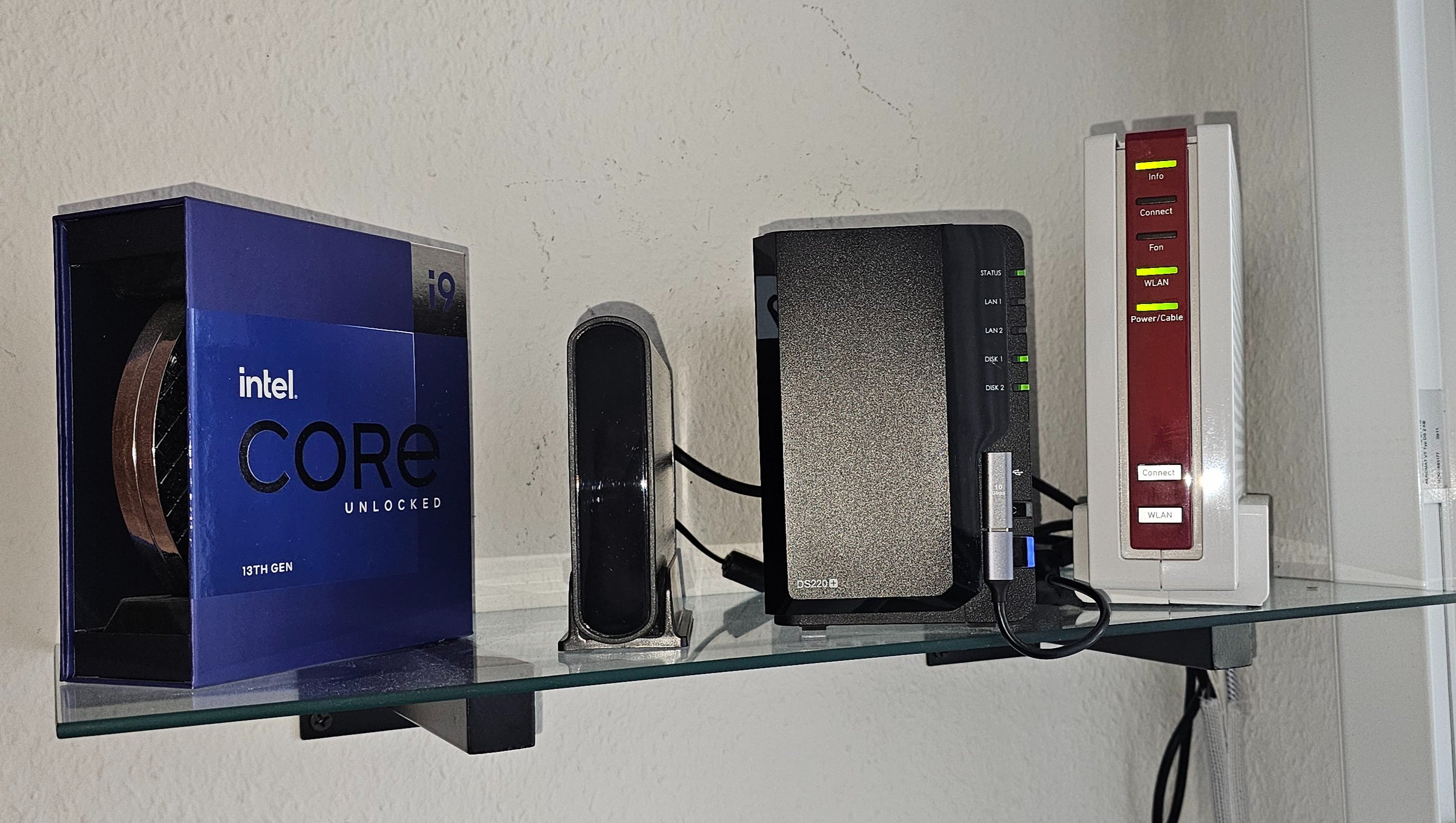

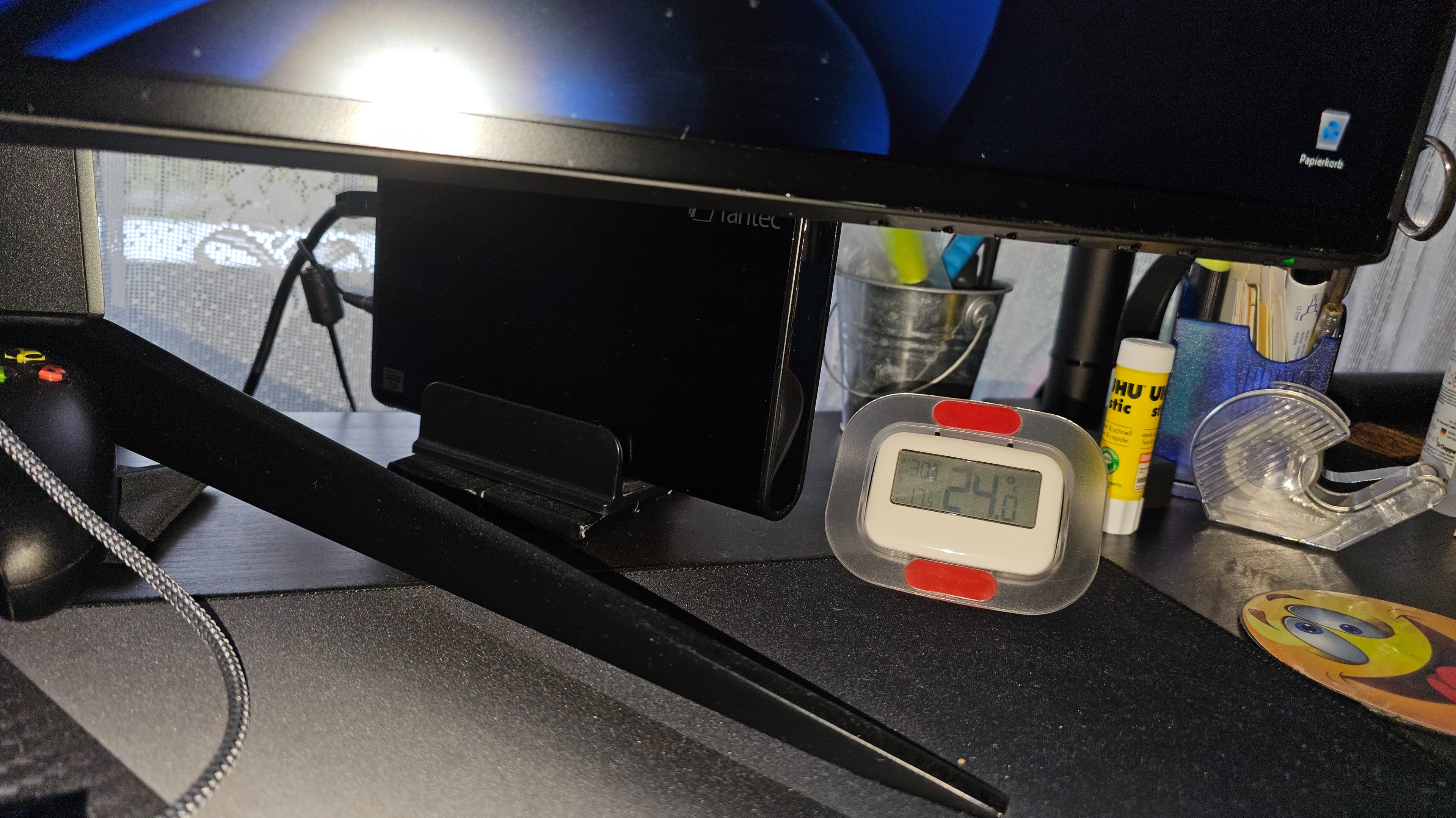

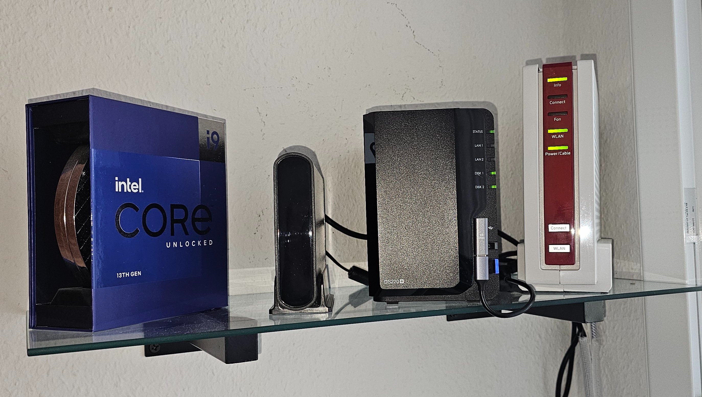

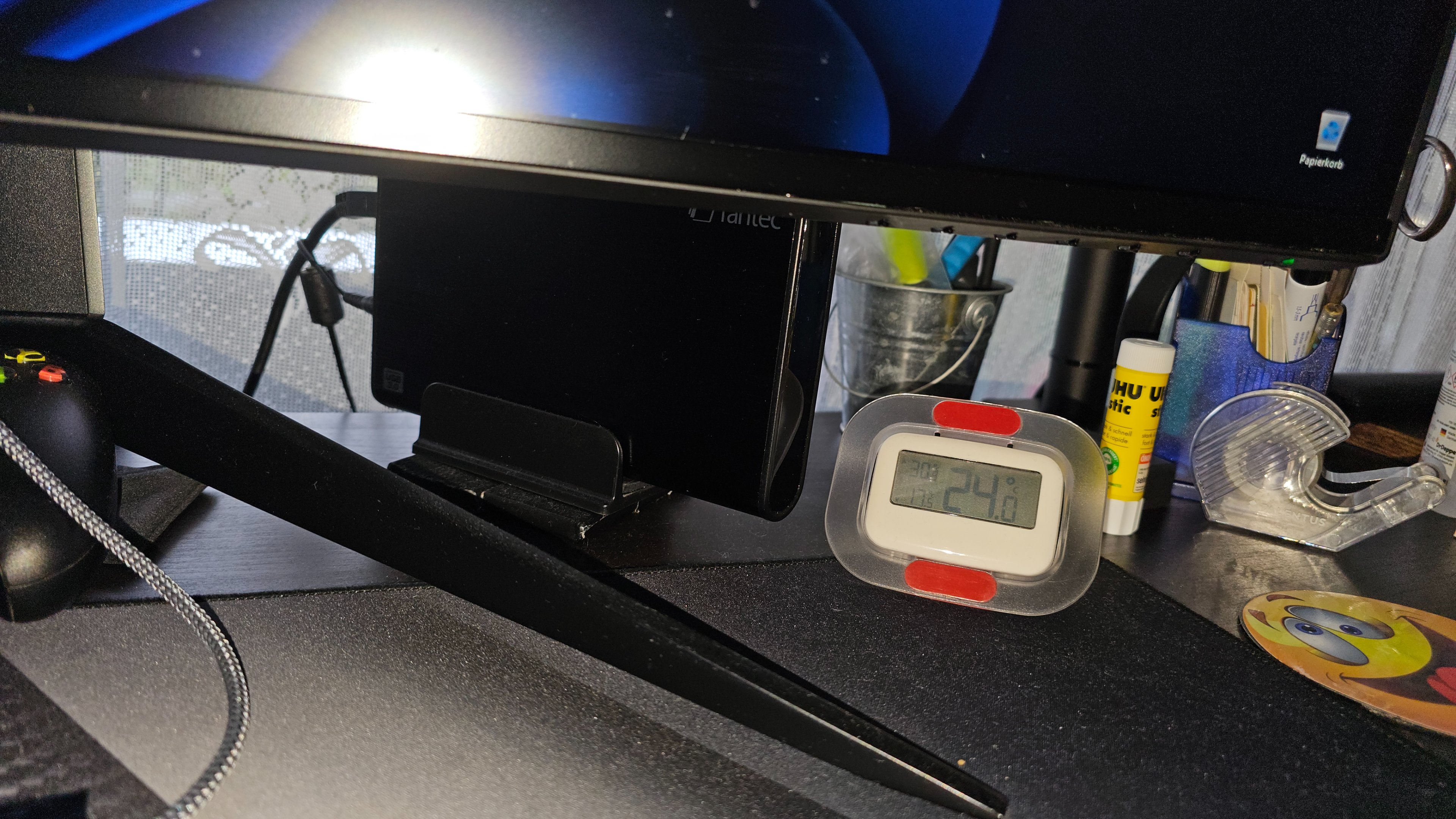

Habe zwei 4 TB Seagate IronWolf in einem Festplattengehäuse verbaut und das Gehäuse steht dann noch auf Moosgummi, damit sich die Vibration sich nicht auf den Schreibtisch übertragen kann.
Das Gehäuse ist so ähnlich wie dieses hier, denn meines gibt es nicht mehr zu kaufen:
https://www.amazon.de/CSL-Festplatt...-Aluminium-Hot-Plug/dp/B07KGHJS1J/ref=sr_1_87
Habe hier noch Klettverschluss zum Aufkleben da gehabt und habe die Seite mit dem feinen Stoff verwendet. Das habe ich seitlich an die Festplatte geklebt und dann in den Rahmen des Gehäuses verschraubt. Es soll verhindern, dass Metall auf Metall direkt aufliegt und so etwas entkoppelt wird. Denn Resonanzen werden so etwas gemindert.
Meine Festplatte darin höre ich gar nicht, ich sehe nur die blaue LED leuchten, wenn ich das ausschalten vergessen habe.
Diese zwei HDDs hatte ich ursprünglich für meine NAS gekauft. Nur dort eingebaut war mir das Leerlaufgeräusch mit einem leisen Rauschen etwas zu auffällig. Denn die Nas läuf 24/7 durch und das Geräusch hätte mich genervt. In diesem Gehäuse verbaut, höre ich aber nichts mehr von diesem leisen Rauschen.
Die Transferrate kommt auf etwa 220 MB/s mit diesen Festplatten.
Für die Nas habe ich mir dann 2x Toshiba mit 18 GB gekauft und sind dieselben, die du auch hast. Verbaut in meiner Nas, die etwa 1 1/2 Meter von mir weg steht, kann ich sie nicht heraushören. Nur mit dem Schreiben und Lesen sind die IronWolf vom Geräusch her etwas leiser und angenehmer. Aber da die Nas eher im Leerlauf läuft, sind mir die Toshiba lieber.
Die Transferrate kommt hier mit den Toshiba auch auf etwa 280 MB/s.
