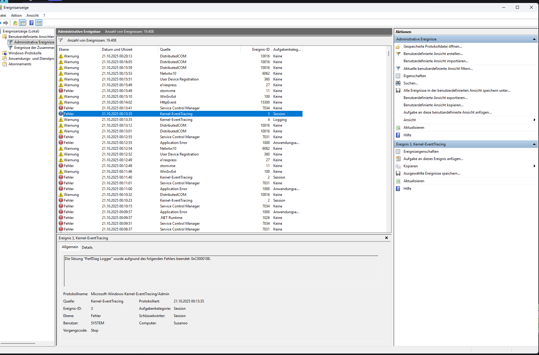

Ich habe das Neu starten bei Fehlern im Protokoll deaktiviert und in der Ereignisanzeige auch nach Fehlern gesucht, bin aber nicht so belesen in diesen Themen.

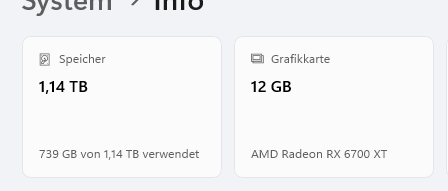

"Ein "stornvme error" deutet typischerweise auf Probleme mit dem Speicher-Treiber für NVMe-Laufwerke hin und kann einen blauen Bildschirm des Todes (BSOD) verursachen."

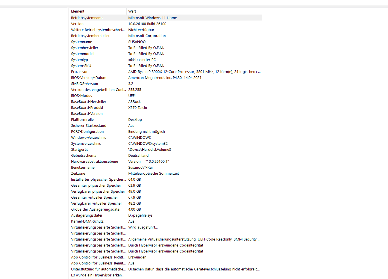

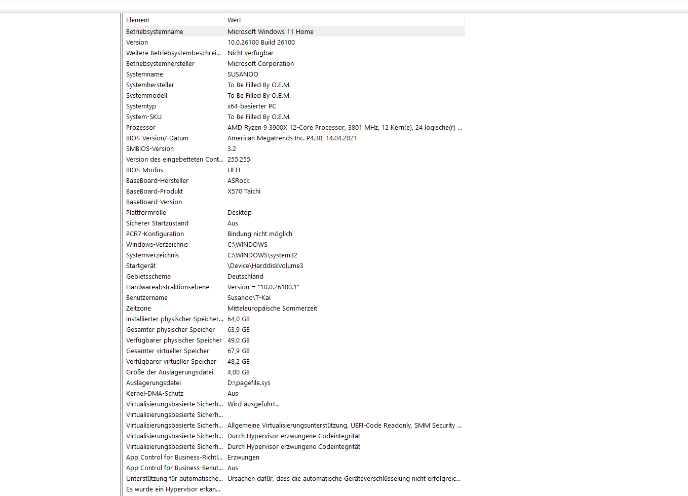

  • Hauptplatine + Bios Version
  • CPU -Prozessor AMD Ryzen 9 3900X 12-Core Processor, 3801 MHz, 12 Kern(e), 24 logische(r) Prozessor(en)
  • RAM - RAM Takt - 64gb
Rest in den Bildern zu sehen hoffe ich, habe im ersten Post auch was addiert.

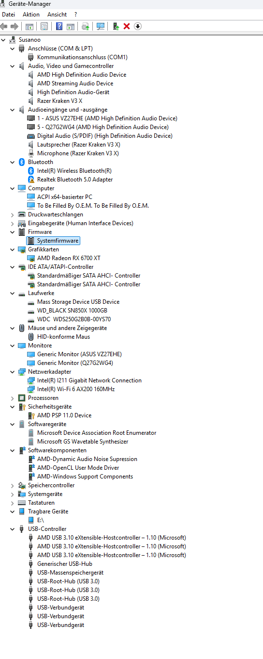

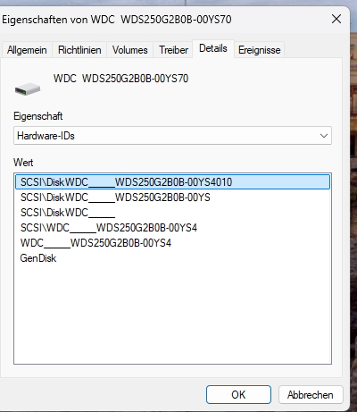

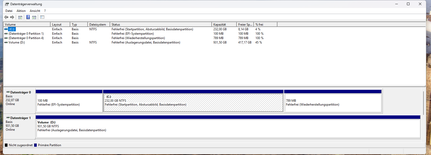

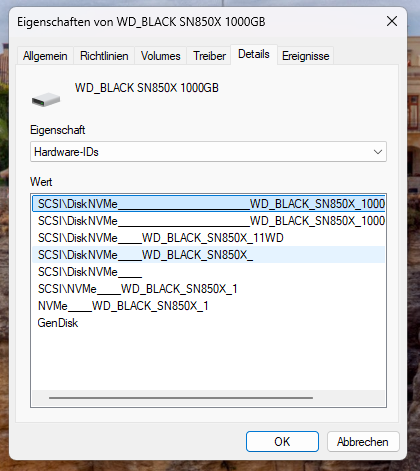

Ne -da ist der Geräte-manager abgebildet.
AMD Radeon RX 6700 XT kann vieles bedeuten.
Ebenso sagt "Systemfirmware" nichts aus. Ich habe keine Ahnung welche Platine oder welcher Prozessor verbaut sind.

Jetzt erst gesehen - dennoch bitte liste das alles mal ordentlich auf, sodass man sich nicht durch x-Bilder wühlen muss.
Commodore, ich danke dir für deinen versuch mir zu helfen, aber bist du blind?XD
Im meinem ersten Post, sind drei bilder , im zweiten steht des Motherboard ( AS Rock , X570 Taichi) oder ist es das nicht?
Plus im zweiten Post mit den Bilder steht nochmal der Prozessor , aber der steht auch im zweiten bild des ersten Posts?
oder seht ihr die ANhänge nicht?

Das Bios der Hauptplatine ist alt. 5.60 ist wohl aktuell - evenutell aktualisieren - NIMM KEINE BETAS!
Die WD Black ist die Systemplatte? Kann sein dass die nen FirmwareUpdate braucht bzw. ne Macke hat. Teste das mal bitte mit CrystalDiskInfo.
