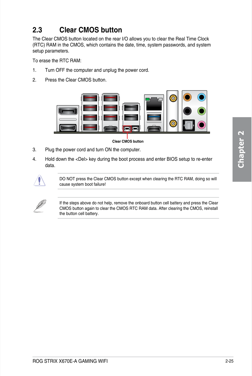

Wie wurde das BIOS versucht zurückzusetzen?
Mit der bios batterie für 20 sek raus und wieder rein
Das ist kein BIOS Reset. Dieser „Fehler“ wird häufig gemacht. NT aus, Stecker raus, Start Knopf drücken um Restspannung zu entfernen, PINS MIT EINEM LEITENDEN GEHENSTAND 20 Sekunden überbrücken. Stecker rein, NT an, Rechner starten.
So steht es auch im Handbuch.
Reaktionen: Ronibe49
Bei deinem Mainboard keine Pins, eine Seite im Handbuch weist darauf hin, wie das BIOS zurückgesetzt wird:
Hier ist ein Schalter vorhanden.
Reaktionen: Firefly2023 und Ronibe49
Schau ins Handbuch da steht wie man ein BIOS korrekt resettet! Ist es denn wirklich auf dem aktuellen Stand. Ist Windows auf dem aktuellen Stand. Hast du die Chipsatztreiber von der AMD Seite geladen. Wie sind die Energieeinstellungen in Windows?
Sogar noch besser!

Danke euch allen für eure Unterstützung bin jetzt leider ziemlich kaputt vom ganzen probieren ich mache mich morgen nach der Arbeit mal daran.
