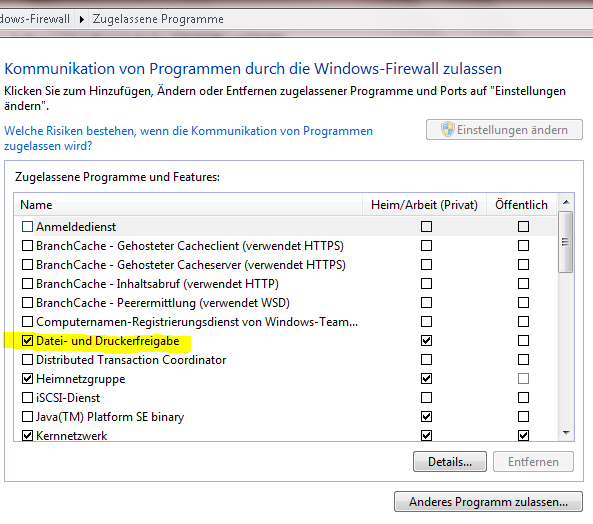

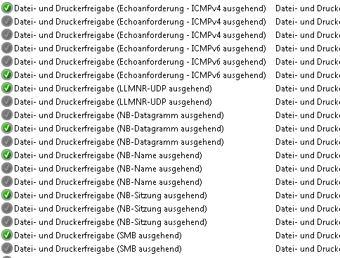

Edit: NetBIOS, LLMNR, SMB und RPC sollte dafür nötig sein. Habe dazu einmal den Wald- und Wiesenhaken als Bild ("Datei- und Druckfreigabe") sowie die ausgehenden Regeln. Zum ersten Haken hätte ich gedacht, dass der dafür da ist, damit andere auf mich zugreifen können. Aber in den ausgehenden Regeln ist es auch vorhanden.

Ich hab da jetzt alle gleich aktiviert wie auf dem Bild, aber es funktioniert leider immer noch nicht. Weiß vielleicht jemand, ob und welche Ports man freigeben kann, so müsste das doch eigentlich auch funktionieren, oder?

PS: Im Screenshot oben sieht man ungefähr die ausgehenden Drucksachen. Alles blockieren wird nicht klappen.
