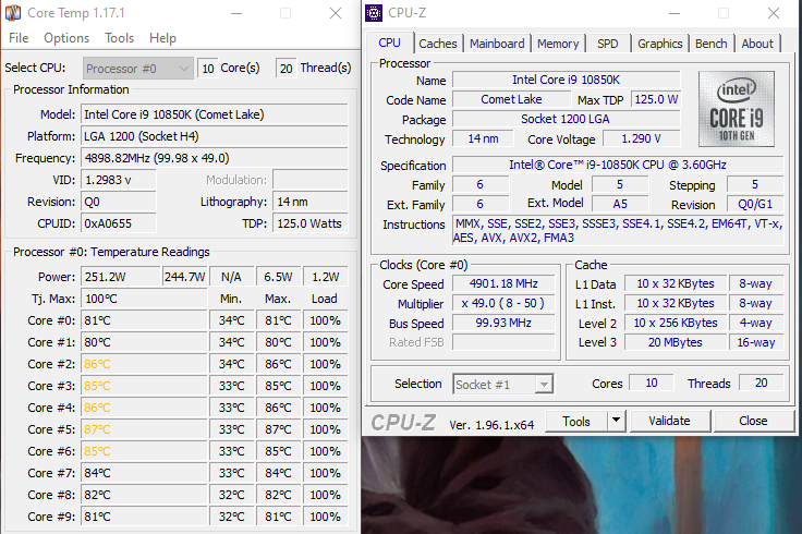

ich habe am Dienstag den 01.06 eine neue CPU, Motherboard und Arbeitsspeicher in meinen PC eingebaut.
Habe Windows neu installiert und alle Treiber sind aktuell. Die CPU habe ich mit Cinebench R20 getestet.
Ein Screenshot von Core Temp und CPU-Z habe ich angehängt. In meinen Augen nichts auffälliges.
