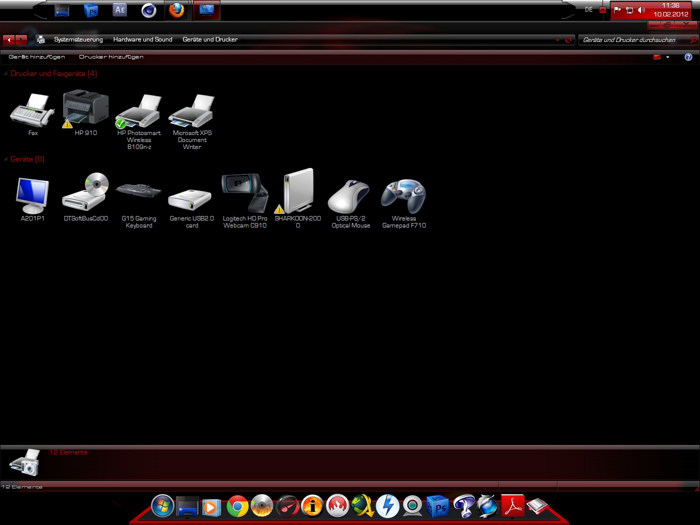

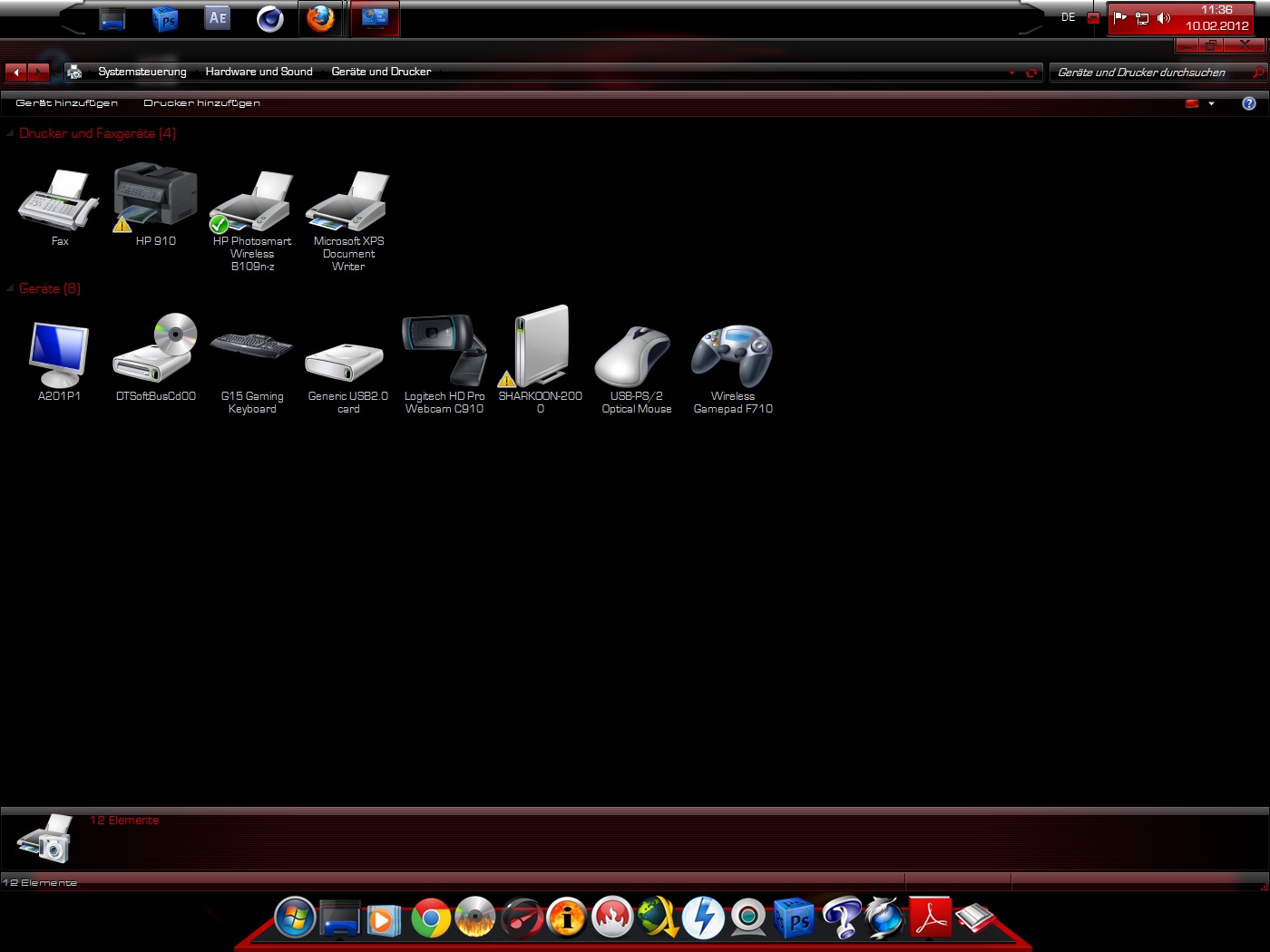

Hey Leute,
Ich hab da ein kleines Problem, und zwar hat mir windows einen falschen Druckertreiber installiert. Ich wollte meinen Drucker (B109n-z) installieren Windows hat mir aber den Treiber für den HP910 installiert.
Keine Ahnung wie das passiert ist, was ja jetzt auch nicht so wichtig ist.
Was ich wissen will ist wie ich den jetzt wieder weg kriege, denn wenn ich das gerät entferne, taucht es kurz danach wieder auf.
Das schlimmste ist aber das der drucker beim starten von windows 7 einfach alle blätter die im drucker sind mit irgendwelchen willkürlichen zeichen bedruckt.
Ich hoffe ihr könnt mir bei dem Problem helfen.
Gruß V7X

Unter Gerätemanager den Drucker deinstallieren, und neu starten. Da es für diesen Drucker keinen eigenen Win7 Treiber von HP gibt, installiert sich der Windows-Treiber.

@Heronimus Danke aber das hat nicht geklappt Ich kann den Treiber/Drucker nicht so standardmäßig deinstallieren da er im Geräte Manager nicht aufgeführt wird. Das Problem ist ja das ich nicht weis wie ich den Treiber anderst deinstallieren soll.

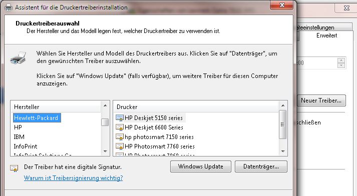

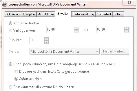

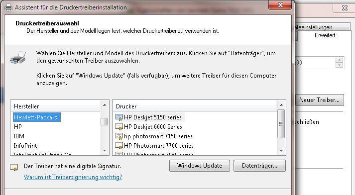

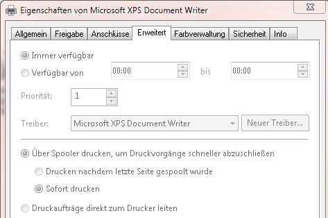

Letztendlich möchtest du doch einen anderen Treiber installieren. Du könntest statt zu löschen einen anderen Treiber zuweisen. Rechtsklick auf den Drucker, Druckereigenschaften (nicht Druckeinstellungen und nicht Eigenschaften), Reiter erweitert, siehe Bild.

Gerne. Ja, die Hakelei gibt es in allen Windows-Versionen. Wenn du einen neuen Treiber zuweisen möchtest und dein Drucker in der Liste nicht zu finden ist, kannst du auf den Knopf "Windows-Update" drücken. Es dauert ein wenig. Ist der Drucker immer noch nicht zu finden, kannst du mit dem Knopf "Datenträger" manuell auf einen Treiber zeigen, den du vorher runterlädst.
Edit: Der Treiber von der HP-Seite kommt als exe. Du kannst die Endung exe in rar ändern und das Paket entpacken. 32 oder 64 Bit?
http://h10025.www1.hp.com/ewfrf/wc/...3&lc=de&cc=de&dlc=de&sw_lang=&product=3794625
Windows will eine inf. Es kommt wahrscheinlich mit der autorun.inf zurecht. Dann hast du den HP B109n-z in der Liste.
